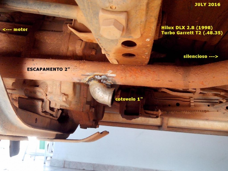

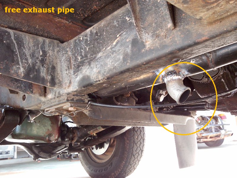

Para quem tem motor turbinado uma opção para o escapamento é colocar um bujão de ferro de uma polegada, pois assim boa parte dos gases queimados saem livremente. Como a turbina funciona com um abafador o ruído aumenta um pouco, mas costuma ficar dentro dos limites.
Anexo 565128 JIPÃO Band curto, 1978, motor OM-314 com turbo. Bujão de ferro (usado em hidráulica caseira) soldado antes da marmita. Quem desejar um funcionamento muito silencioso pode deixar o bujão tampado e quando for viajar pode abrir o bujão e deixar a turbina trabalhar mais livre.
Anexo 565129 Anexo 565130 Hilux 1998 2.8 Diesel com turbo. Bujão de 1 polegada soldado antes da Marmita (silencioso) permite funcionamento ótimo da turbina com pouco aumento de ruído.

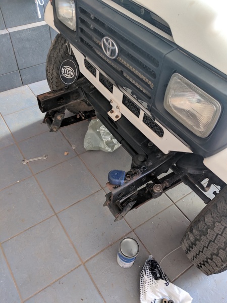

Continuando, porque o lego é eterno, kkk! Tenho o sonho de um dia colocar um guincho e, como este dia está próximo, vamos aos trabalhos. As opções prontas no mercado todas que achei tem uma chapa de espessura fina demais (menos de 5mm), os guinchos mais conservadores pedem uma chapa de pelo menos 1/4" (6,35 mm), então mãos a obra:
Anexo 566431Anexo 566432
Anexo 566433Anexo 566434

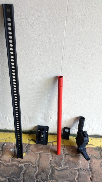

Quando ficou pronta, procurei alguém para fazer a pintura eletrostática e gostei do serviço dos caras. Pedi a indicação de alguém para fazer o jateamento e cumpri uma determinação antiga da patroa: pintar o Hi Lift. Eu, particularmente, gostava bastante do estilão todo enferrujado, rústico, dispositivo anti-furto natural... mas incomodava bastante quem manda, o juízo falou mais alto:

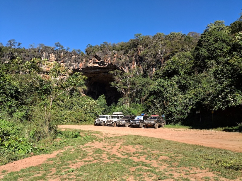

Recepção dos Toyoteiros do RJ, rumo ao Jalapão (os encontrei em Terra Ronca):
Anexo 566441Anexo 566442

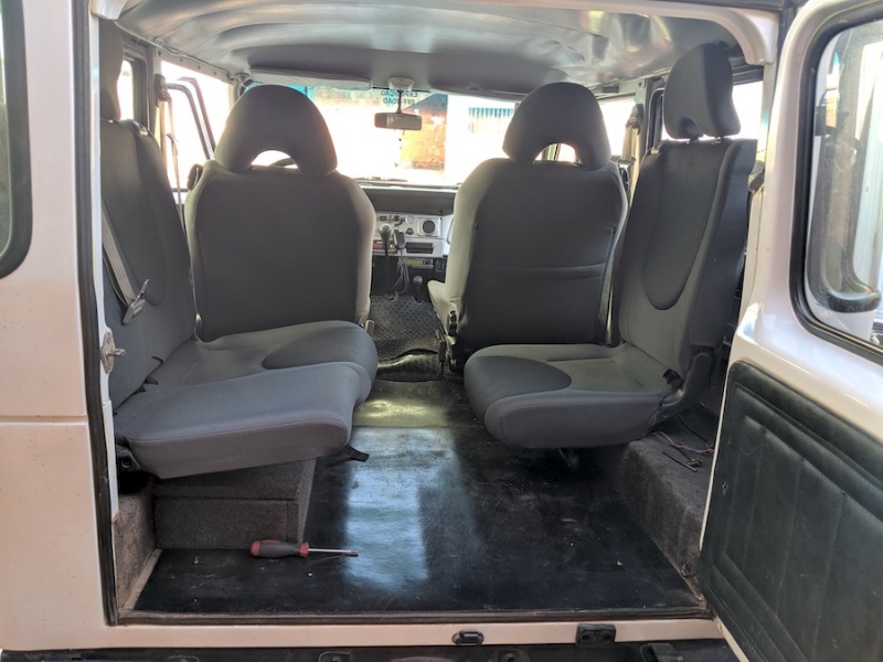

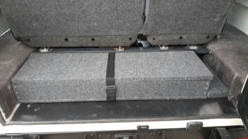

Desde que comprei o Pinel a fixação do banco traseiro me incomodava bastante. Os suportes deixavam o banco traseiro em uma posição excelente (um pouco mais para trás do que o original), porém, não eram rebatíveis e o espaço da mala era praticamente nulo. Ou seja, carregar o jipe era uma tortura, eu precisava embarcar toda a tralha pela frente, era péssimo. Só achei uma foto no "antes", aí está a mala inexistente e o suporte adaptado:
Anexo 568386
Como quase nunca carrego passageiros no banco de trás, decidi que iria colocar bancos traseiros laterais. Cheguei a olhar alguns de Willys (estilo militar), mas um grande amigo meu que sempre me ajuda nessas coisas perguntou "por que você não usa os bancos que já estão lá?". Os bancos são os originais do Honda Fit, são excelentes, bi partidos, podem levantar e ficar travados... ou seja, são perfeitos para usar na lateral. A única dúvida era se caberiam... por sorte, parece que foram feitos para isso.
Anexo 568387
Acabei instalando só o "duplo", que ficou atrás do banco do motorista. Com ele levantado (esqueci de tirar foto), fica da largura da caixa de roda, ou seja, agora tenho uma mala ENORME. Optei por não instalar o individual atrás do passageiro pois fiz o suporte da geladeira bem nesse local (acima da caixa de roda). Esqueci de tirar foto, o suporte também e rebatível, ficou sensacional, simples e funcional! Agora consigo carregar até uma bicicleta dentro do jipe:
Anexo 568388Anexo 568400Anexo 568401

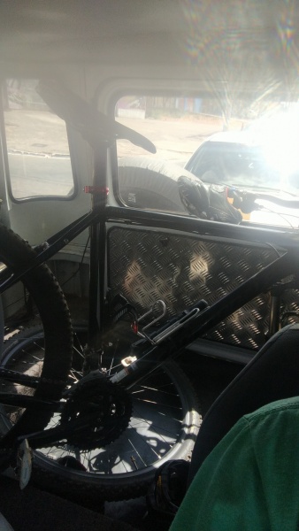

Pessoal deve estar se perguntando o que é esse chão de ônibus aí, né? Não virou jipe de vileiro não, kkkk! Sempre tive vontade de fazer aquelas mesas dobráveis iguais as Band gringas, agora o projeto saiu do papel. Ainda falta limpar a tampa direitinho (tirar essa cola amarela), mas tá ficando bacana. Pretendo usar esses "buracos" para colocar coisas de cozinha leves (taças, talheres, etc). Agora o "setup" da mala tá ficando bom para acampa, muito espaço, geladeira, mesa... falta um bocado de coisas ainda, mas um dia chego lá! Ah, também dá para ver o novo engate, troquei o antigo por um pino G zerado... ficou top.
Anexo 568389Anexo 568390

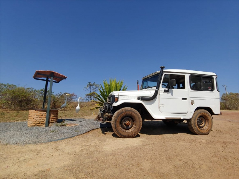

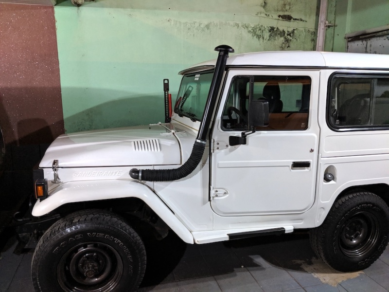

Outra coisa que eu vinha há alguns anos matutando era o snorkel. Cheguei a comprar um CLA mas sei lá, na hora de instalar, não era o que eu queria. Perturbei a Denise muito tempo para comprar o snorkel original Toyota que era da Mamute, porém, sem sucesso, kkk! Eis que um dia, despretensiosamente perturbei mais um pouco e... ela me deu de presente! Esse casal é 10, brigadão De e Aberaldo pelo belíssimo presente, realizei um sonho que era ter um snorkel desses:
Anexo 568391
Ainda ganhei do Maraca o tubo que entra pela lataria e o "L" de plástico que conecta a caixa de ar do Jorge. Esse snorkel foi uma junção de peças de vários amigos, muito obrigado galera. E a instalação também foi um presente de um outro brother... começamos as 10h da manhã e terminamos às 23h, foi puxado. Até corte plasma precisamos usar para conseguir fazer o furo na Band... deu pena, mas ficou bom. Ainda falta fazer o acabamento (contorno), mas farei.
Anexo 568392

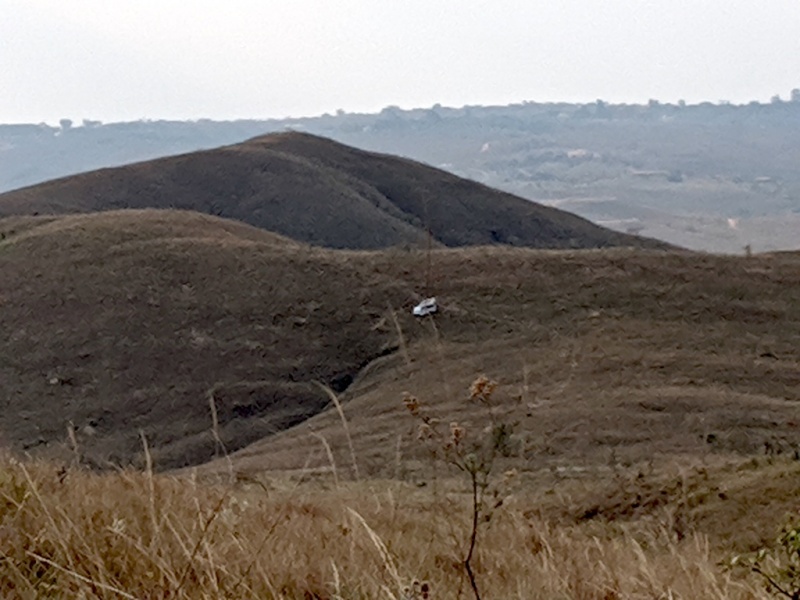

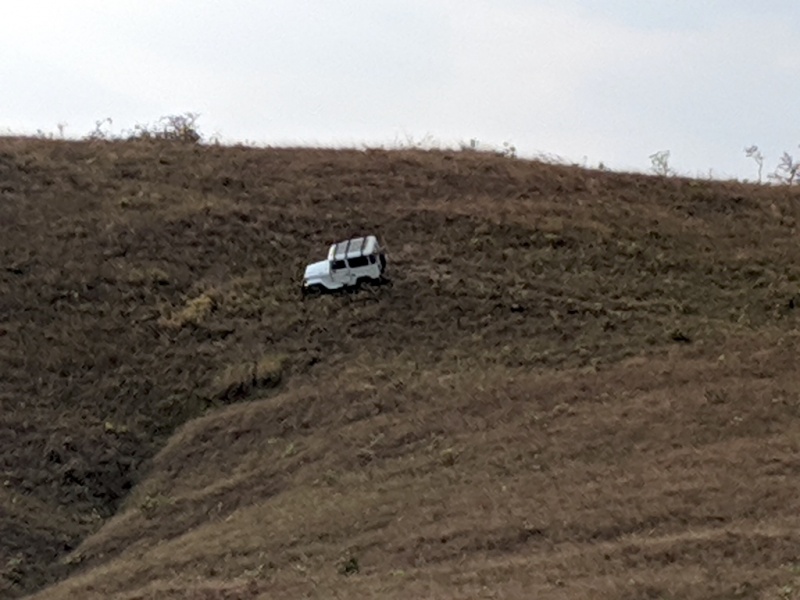

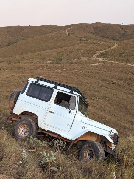

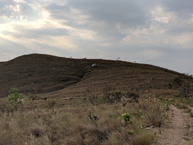

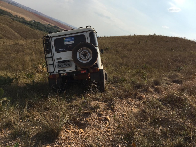

Voltamos no domingo, como bom flanelinha que sou, fiquei feliz que cheguei quase 17h, em cima do horário que fecha o lava jato onde sempre lavo o Pinel. Cheguei, estava vazio (coisa rara domingo), encostei e rapidamente o cabra começou a bater aquela água. Nisso toca o meu celular, era o meu velho desesperado "meu filho, onde você tá, já voltou de viagem? quase capotei o jipe, pelo amor de deus vem pra fazenda me ajudar!!!". Estava muito bom para ser verdade, conseguir voltar de viagem e ainda lavar o jipe, ahaha.
Pelo tom de voz do velho a coisa tinha sido uma quase-cagada das boas, fui correndo ajudá-lo. Quando cheguei perto, me deparei com a situação:
Anexo 569948Anexo 569949Anexo 569950Anexo 569951Anexo 569952
O velho foi tentar subir o morro - de pneu careca - o jipe saiu do trilho e começou a escorregar de ré. Ele tentou colocar a ré, mas como, além do pneu careca, a embreagem também não estava no jeito, a ré não entrou e a cagada estava completa. O jipe desceu de ré a pirambeira e por uma GRANDE sorte não tombou, meio que ficou preso numa grota. É uma pirambeira grande, se capotasse iria rolar uns bons 100/200m, provavelmente não sobraria muita coisa.
Anexo 569953Anexo 569954Anexo 569955Anexo 569956Anexo 569957

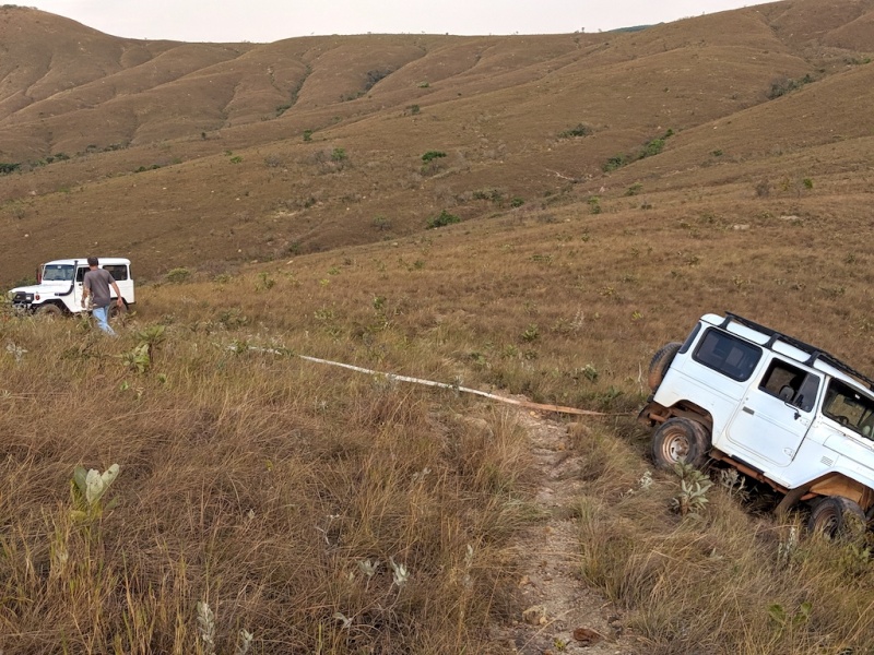

Era a oportunidade perfeita para a estréia do guincho. Ficamos uns minutos pensando como fazer, mas na verdade, o maior medo era quando começasse a puxar o jipe dele capotasse e acabasse puxando o meu. Fomos na sede buscar umas cintas brutas, um vergalhão e uma marreta braba para fazer um ponto de ancoragem traseiro pra segurar meu jipe. Ai foi moleza, paciência e puxar.
Anexo 569958Anexo 569959Anexo 569960
E na hora de enrolar, pqp, que cagada... já deu uma mordida de leve no cabo, não ficou igual estava... enfim, devidamente estreado, ahaha! Faz parte, agora que perdeu o "cabaço", está pronto para ajudar os amigos. Como nem tudo são flores, vamos as manutenções de rotina.

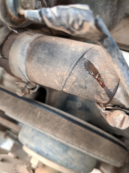

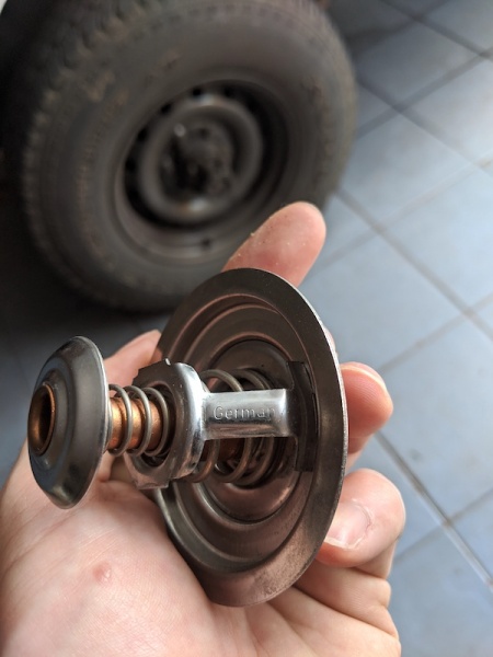

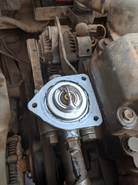

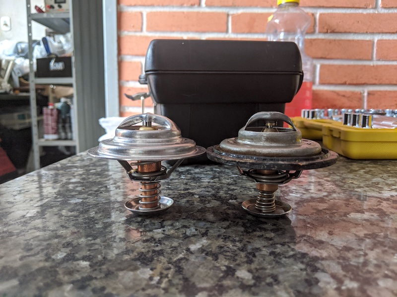

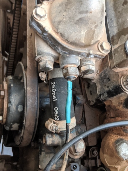

Desde que comprei o Pinel nunca havia trocado a válvula termostatica. Sempre funcionou bem, sem dar sinais de desgaste, porém, há alguns meses tinha começado um vazamento bem pequeno, mas que me incomodava (não chegava a baixar o nível, mas não era normal aquela merejada). Nesse meio tempo encontrei uma Magneti Marelli original, comprei e guardei, esperando ter tempo para trocar.
Anexo 569961Anexo 569962Anexo 569963
A que estava lá era uma Valclei, paralela. Fiz o teste na panela, ela estava abrindo antes da outra, nova... ou seja, possivelmente estava com a mola cansada.
Efetuamos a troca, dito e feito, a temperatura do jipe passou a funcionar 5 graus acima do que estava. Ou seja, antes ficava na casa dos 73 graus, agora a temperatura "padrão" passou a ter 78 graus pelo Tropa Temp. Como a temperatura de funcionamento do 14b pelo manual (água) é de 85-100 graus, creio que agora esteja funcionando na temperatura perfeita (o Tropa Temp mede pelo bloco).
Anexo 569964
Rodei uns dois dias e, para minha surpresa, o vazamento continuava lá. Só que dessa vez, a carcaça estava seca, apenas a mangueira estava merejada. Ou seja, na verdade, estava com dois vazamentos: pela carcaça da válvula e pela mangueira. Putz, eu pensava que o trem vazava da carcaça e pingava na mangueira, mas na verdade eram dois vazamentos diferentes! Troquei a mangueira (já tinha até uma no jipe, de sobressalente) e aproveitei para melhorar o isolamento do fio do sensor de temperatura, que estava na fita isolante soltando... inhaca.
Anexo 569965Anexo 569966
