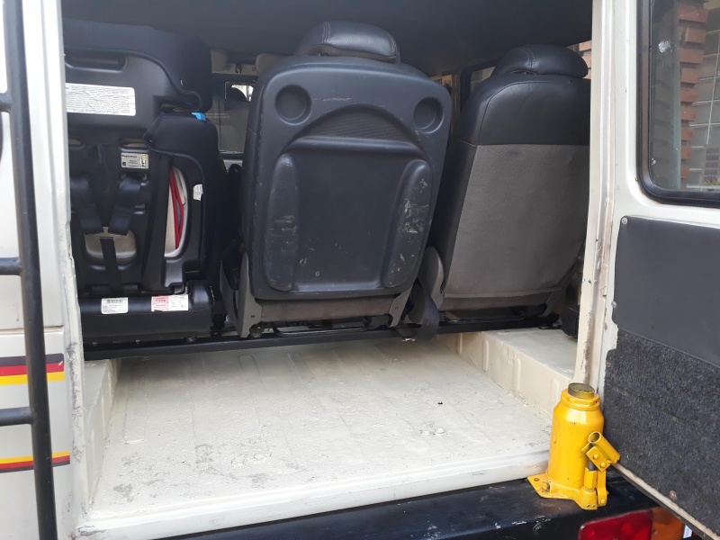

  • #97
    Eterna é a reforma cujo a grana é curta, o tempo é pouco e o homem tem pouco conhecimento.

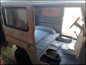

    ​Eu li essa frase aqui no fórum e agora perto de 4 anos de band, comecei a entender o real significado.
    A quem publicou a frase, permita-me usá-la, pois para um toyoteiro ela é essencial em sua totalidade.

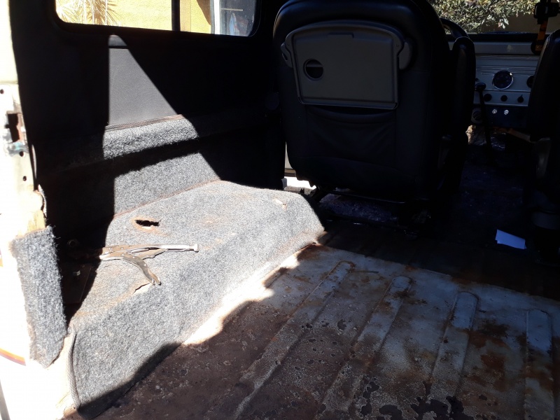

    Mesmo com poucos conhecimento, e grana menos ainda, nos restam a coragem e a criatividade.

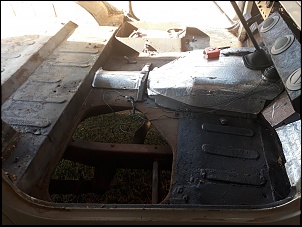

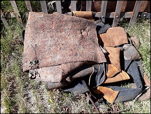

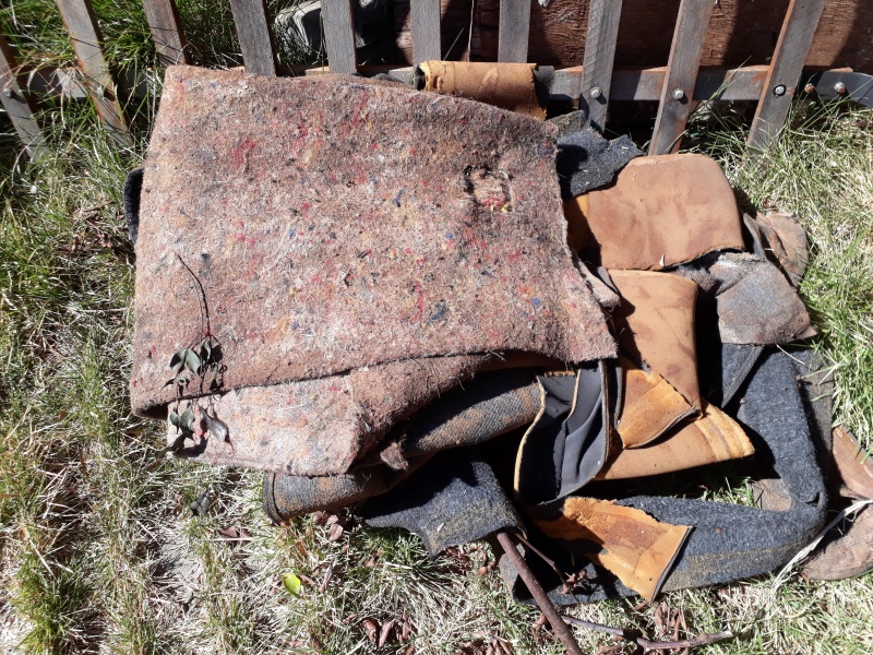

    Sem nenhuma experiência em funilaria ou pintura, arrisquei fazer um serviço na band que há tempos me incomodava muito.
    Precisava remover a tapeçaria dela, e grana curta, arregacei as mangas e mãos à obra.
    Bibi - Band curta/81-20200711_104733.jpg
    Bibi - Band curta/81-20200711_104741.jpg
    Bibi - Band curta/81-20200711_104746.jpg
    Bibi - Band curta/81-20200711_145846.jpg
    Bibi - Band curta/81-20200725_123249.jpg

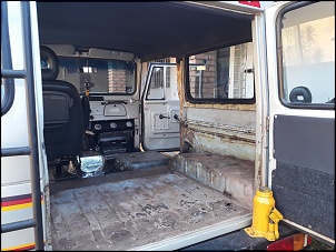

    O que de fato acontece quando você realiza uma trabalho desse!!!
    Encontra podres .... mais do que imaginava, ainda bem, pois é momento de resolver antes que piore.
    Bora lixar tudo, remover os podres e passar TF7 para transforma ferrugem em fundo para pintura.
    Bibi - Band curta/81-20200711_145911.jpg
    Bibi - Band curta/81-20200717_092022.jpg

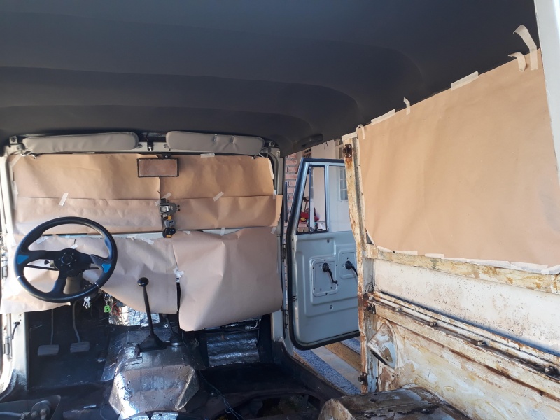

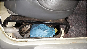

    Como havia alguns buracos de ferrugem, pois isso que nas viagens as malas apareciam úmidas depois de trafegar debaixo de chuvas. Resolvi levar ao funileiro para orçar e me pediu 1500 mão de obra e eu teria que comprar o assoalho que tura ficaria aproximadamente 2200 ... não questionei o valor pois seria o serviço certo a fazer, mas sem grana nenhuma resolvi terminar o serviço, só mudei a técnica ... apliquei fibra de vidro depois de converter o ferrugem em fundo.
    Bibi - Band curta/81-20200717_092245.jpg

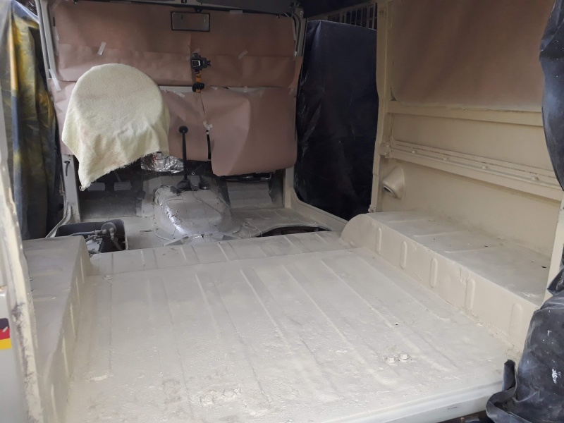

    Parte chata, isolar os vidros para aplica fundo PU, aquele emborrachado.
    Bibi - Band curta/81-20200717_112126.jpg
    Fundo aplicado, 2 demãos ...
    Bibi - Band curta/81-20200717_132003.jpg
    1° demão de tinta ... tinha esquecido de isolar o volante ao aplicar o fundo ... só deu trabalho depois para limpar.
    Bibi - Band curta/81-20200717_174002.jpg
    2° demão de tinta ... precisei comprar mais 1 litro, era sexta final do dia e a loja fecharia em 15 minutos.
    O vendedor disse que não daria para preparar a tinta e seria somente no sábado ... chorei, pois queria terminar na sexta para montar no sábado ...
    O vendedor ficou com dó e falou pra correr lá que ele preparava ... cheguei em 10 minutos e já estava pronto ... sim Cravinhos é tudo pertinhos rsrsrs
    Bibi - Band curta/81-20200717_174007.jpg
    CANSADO PRA CACETE ...
    tive que tomar um paracetamol ... aquela noite foi foda mas feliz com o resultado.
    Dia seguinte, sábado, acordei ansioso para rever o trabalho e montar os bancos.
    Bibi - Band curta/81-20200718_145250.jpg
    O melhor de tudo a minha esposa companheira gostou muito do resultado ... a satisfação aumentou ainda mais.

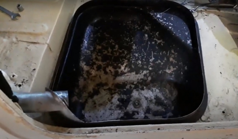

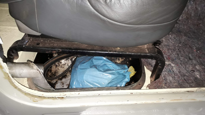

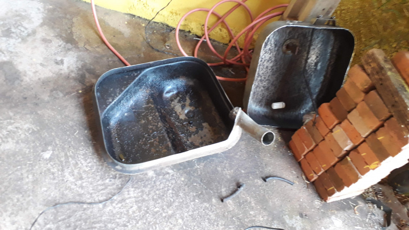

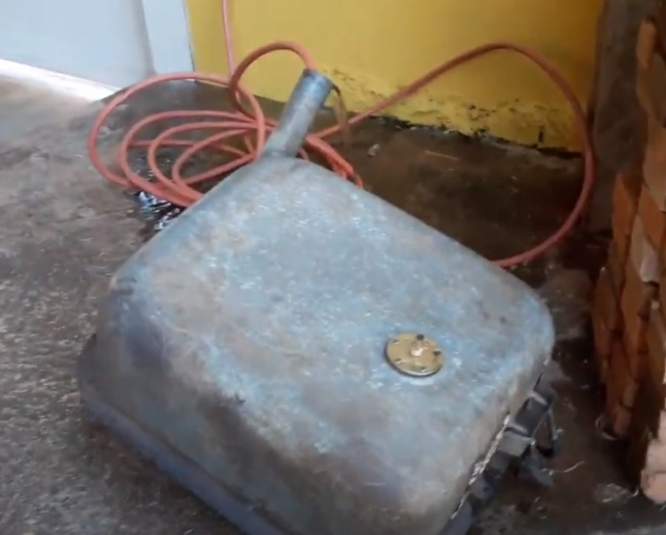

    Tanque de diesel extra como porta acessório
    Depois de instalado o tanque externo de 80L, o tanque original ficou obsoleto, pois não necessito usar os dois simultaneamente.
    Desde o início a ideia do projeto era usar somente o externo para reduzir cheiro do diesel dentro da viatura e baixar o banco do carona. A patroa pequenina reclama e sugere que se baixar o banco ela ficará confortável
    Então mãos a obra cortar o velho tanque de metal e transformá-lo em acessório de trecos.

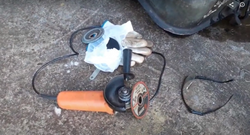

    Vamos precisar de esmeriladeira, disco de corte, luvas e óculos de proteção
    Bibi - Band curta/81-iamgem-01.jpg
    O tanque a ser cortado, enche de água para segurança, pois estava cheio de diesel.
    Bibi - Band curta/81-imagem-02.jpg
    Deixei o cano de abastecimento para fixar o tanque melhor e manter a tampa do bocal de abastecimento.
    Bibi - Band curta/81-imagem-03.jpg
    Acredite até aqui foi a parte mais difícil e trabalhosa
    Aliás esse é o trabalho ... rsrsrs ... agora é só instalar o tanque no lugar
    Bibi - Band curta/81-imagem-04.jpg
    Bibi - Band curta/81-imagem-05.jpg
    Bibi - Band curta/81-imagem-06.jpg
    Bibi - Band curta/81-20200906_172605.jpg
    Ficou excelente e com ótima utilização .... agora preciso baixar o banco.

    Citação Postado originalmente por altairemiliano Ver Post
    <font color="#000000">
    Caramba, que excelente TRATO você deu no assoalho, meu camarada!!! Excelente!!!
    Altair, gostei demais dessa solução!
    Muito criativa! rsrsrs
    Show!
    Viajar é bom e necessário!

    Citação Postado originalmente por titanium Ver Post
    Show!
    Valeu titanium ... esse é o objetivo do forum, cada um expõe suas ideias e vamos absorvendo as que achamos mais necessária ....

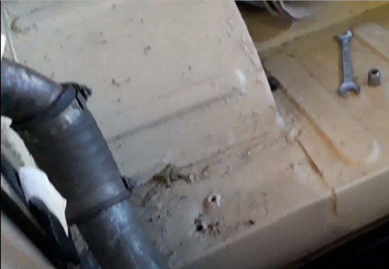

    Fui verificar a mangueira de abastecimento estava soltando e ficou com uma vazão pelo lado superior entre o bocal, mas isso só ocorreu devido ao tanque estar cheio, quando baixar um pouco o diesel não ocorrerá então decidi seguir viagem.
    Resolvi o problema 2 dias depois em Brasília, passei num borracheiro e peguei um pedaço de câmera velha, cortei na medida necessária e prendi com 2 enforcas gatos tapando o furo que fazia vazar o diesel. Mas poderia retornar com esse problema tranquilamente.

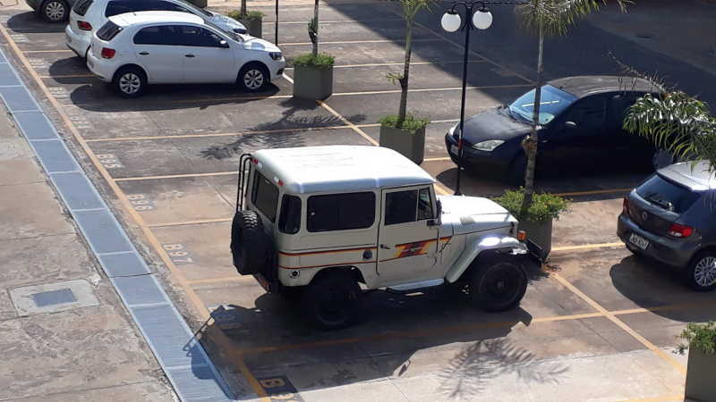

    Chegando a Brasília as 18:30 ... já na vaga do condomínio com total visão do apartamento.
    Bibi - Band curta/81-20201012_182355.jpg

    Os nossos passeios são urbanos, poderiam ser feitos por qualquer carro, mas de band é muito mais emocionante e com esses pequenos passeios estou selando a confiança no bibi.
    Miniaturas de Anexos Miniaturas de Anexos Bibi - Band curta/81-20201014_110028.jpg
