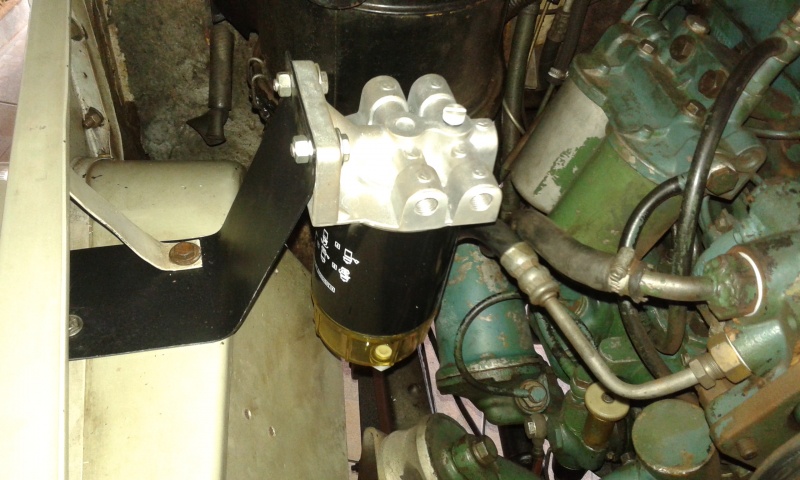

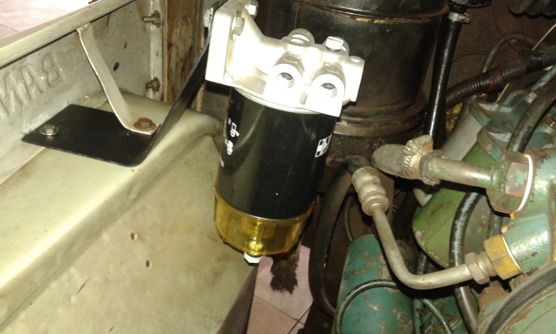

    Saudações amigos toyoteiros,
    iniciei mais uma adaptação, vai ser lento porque o $$ será para ipva, iptu, escolinha da filha, passeio do final de ano, niver da esposa ... por ai vai. Mas para não sumir do grupo e ficar longe da band ... fiz um pequenino suporte para instalar o filtro separador de água ... mais para frente trocarei o tanque por um de plástico, não sei como está o atual e se o pescado não está para cair. Depois do tanque trocarei todas as mangueira do diesel.
    Bibi - Band curta/81-20180121_110617.jpg
    Bibi - Band curta/81-20180121_110636.jpg
    Bibi - Band curta/81-20180121_110742.jpg

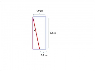

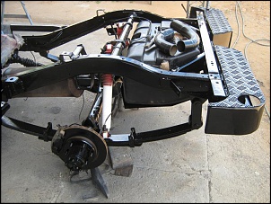

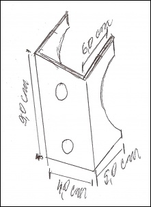

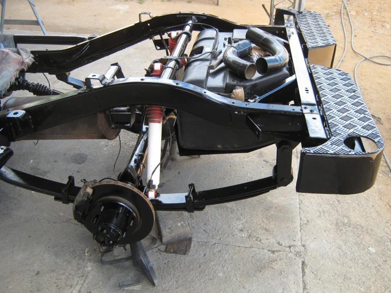

    Moçada peço licença para postar essas imagens dos suportes da BE, pois os mesmos não são da minha band. Resolvi usá-los para facilitar o entendimento da confecção das peças.
    Altamir com um pedaço de perfil em U você consegue moldar as peças.
    Bibi - Band curta/81-0.jpgBibi - Band curta/81-3.jpgBibi - Band curta/81-4.jpgBibi - Band curta/81-5.jpgBibi - Band curta/81-6.jpgBibi - Band curta/81-10.jpgBibi - Band curta/81-14.jpgBibi - Band curta/81-15.jpgBibi - Band curta/81-16.jpgBibi - Band curta/81-17.jpgBibi - Band curta/81-18.jpgBibi - Band curta/81-19.jpg
    No meu tópico tem o processo que usei para confeccionar as peças, acho que com as imagens dá para você fazer as peças.

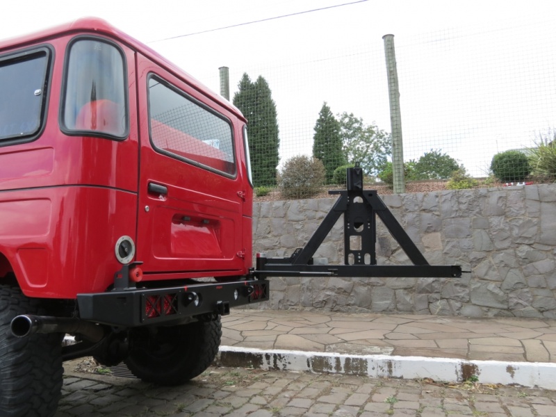

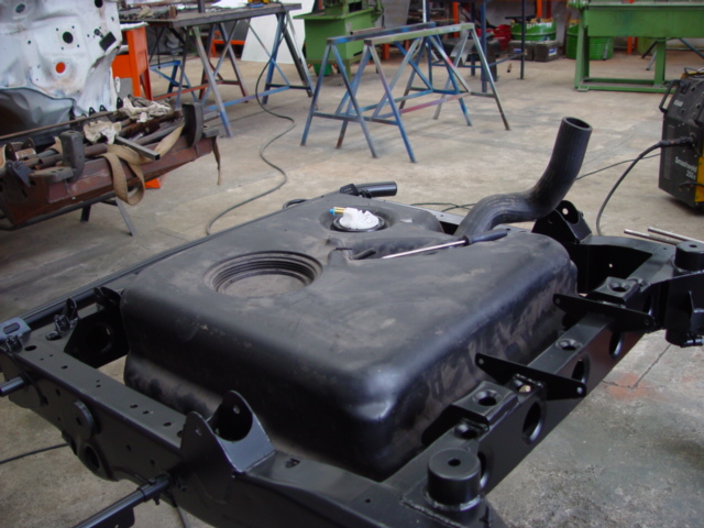

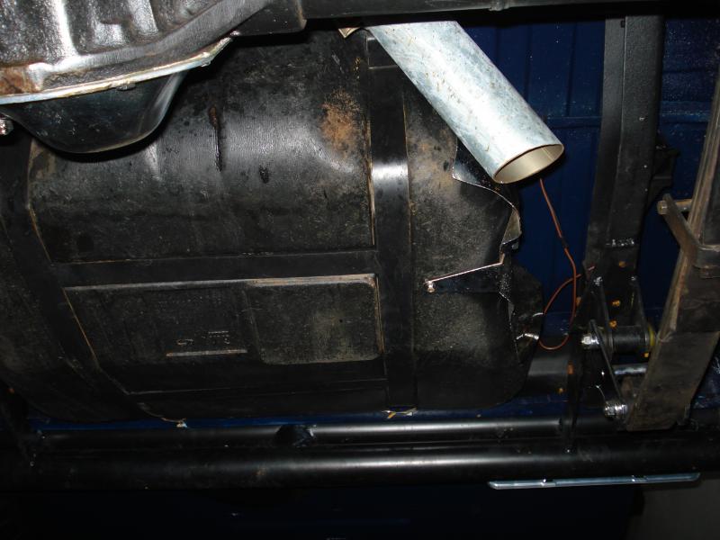

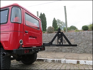

    Duas bands com posições diferentes do bocal do tanque. Particularmente acho a band vermelha mais interessante.
    Bibi - Band curta/81-pc_tras_bandeirante_1024_078.jpgBibi - Band curta/81-pc_tras_bandeirante_1024_088.jpgBibi - Band curta/81-foto-320.jpg
    Band com tanque CLA de 80l
    Bibi - Band curta/81-img_8004.jpgBibi - Band curta/81-img_8006.jpg
    Tanque da D20
    Bibi - Band curta/81-captura-de-tela-de-2016-02-20-22-56-20.jpgBibi - Band curta/81-img_1706.jpgBibi - Band curta/81-dsc00799.jpgBibi - Band curta/81-dsc02703.jpg

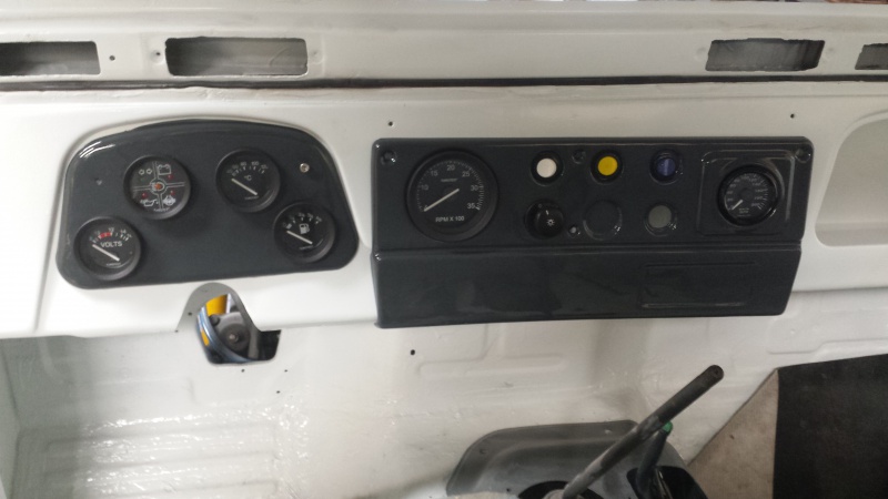

    Alguns modelos universais de hodômetros.
    Bibi - Band curta/81-20150213_100755.jpgBibi - Band curta/81-painel_modificado_toyota_bandeirante_004.jpg

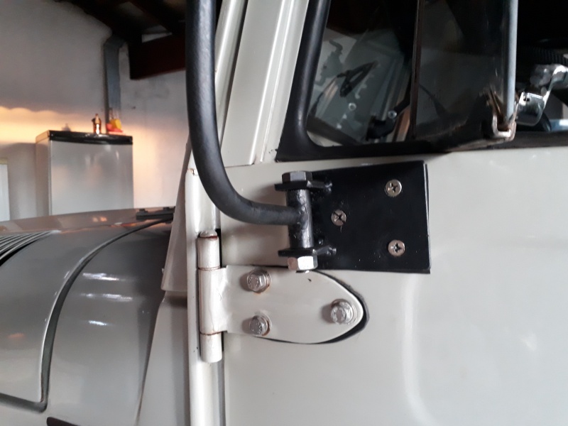

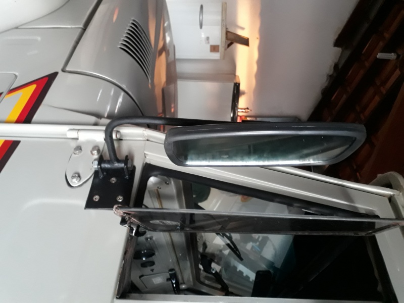

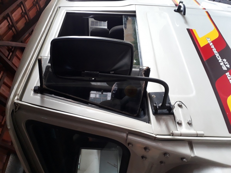

    Salve salve amigos do fórum ...
    resolvi mudar meu retrovisor externo, não gostava muito do que estava nela principalmente porque não abria o quebra-vento.
    Desenhei um suporte bem simples e comprei o retrovisor da veraneio/D10 e adaptei. Particularmente gostei do visual, agora da qualidade de reflexo do produto não gostei, mas paguei baratinho então joguei $$ fora porque terei que comprar outros de melhor qualidade.
    Bibi - Band curta/81-20180508_064815.jpg
    Bibi - Band curta/81-20180508_064804.jpg
    Bibi - Band curta/81-20180508_064755.jpg
    Bibi - Band curta/81-20180508_064749.jpg

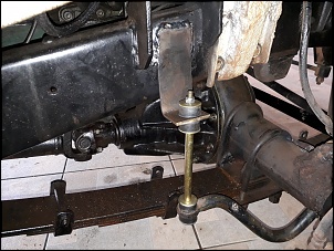

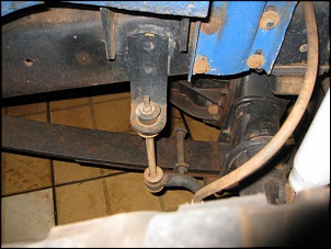

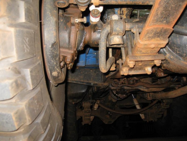

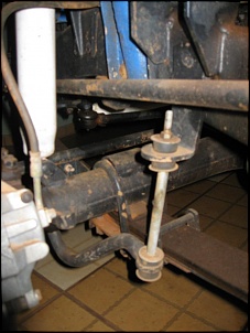

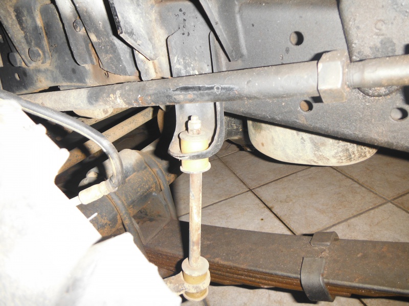

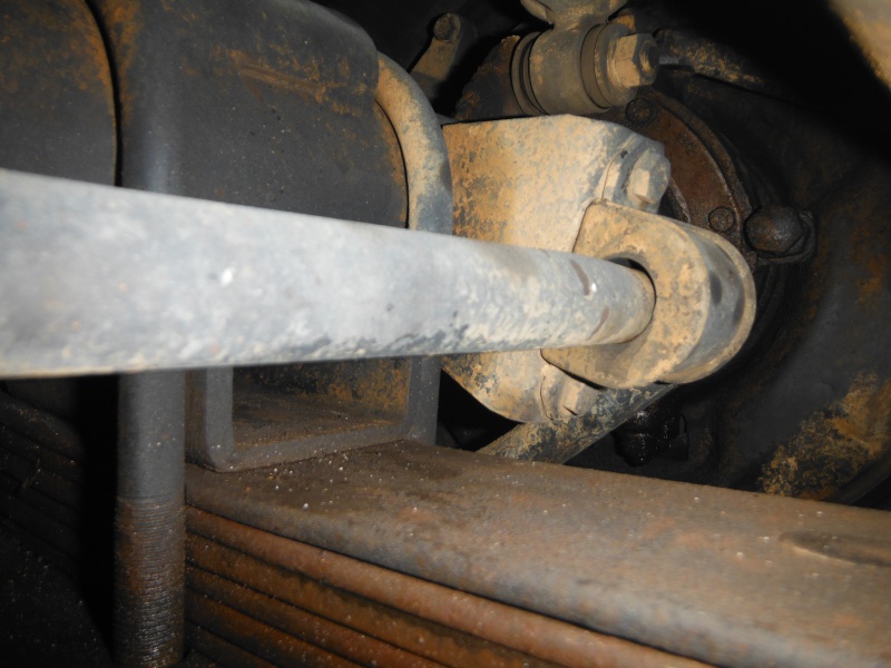

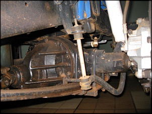

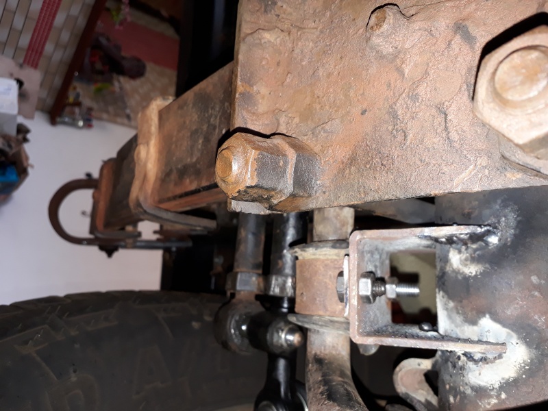

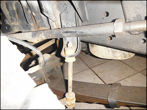

    Também fizemos a adaptação da barra estabilizadora, filmei passo a passo, porém no mesmo dia que fui levar o meu cunhado na casa dele perdi o celular ... fico devendo essa, mas postarei já instalada e alguns pontos da adaptação.
    Miniaturas de Anexos Miniaturas de Anexos Bibi - Band curta/81-20180508_064824.jpg   Bibi - Band curta/81-20180508_064749.jpg   Bibi - Band curta/81-20180508_064749.jpg
    Altair Emiliano
    Band longa/89 - MB 608 - OM314S Turbinada, intercoolada, DH, 4 freios a disco, AC, reduzida, snorkel.

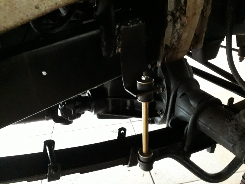

    Barra estabilizadora adaptada ...
    Bibi - Band curta/81-20180512_112246.jpg
    Bibi - Band curta/81-20180512_112127.jpg
    Bibi - Band curta/81-20180512_112109.jpg
    Bibi - Band curta/81-20180512_112100.jpg
