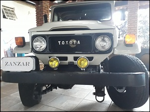

    Carinha nova.
    A band zanzar por ai ganhou um nova carinha, apenas por satisfação e pretendo trocar a máscara de quadrada para redonda, acho mais clássica.
    Bibi - Band curta/81-20181127_183017.jpg
    Borracha do Batente do capô.
    É um item que já havia trocado e achei que desgastou rápido, claro que deveria ter usado aquele amarelo "PU" que é bem mais resistente, mas tive a oportunidade de fazer com pneu velho que acho muito mais resistente que o próprio "PU" e muito fácil de fazer ... matéria prima fácil de sem custo.
    Bibi - Band curta/81-20181125_180837.jpg

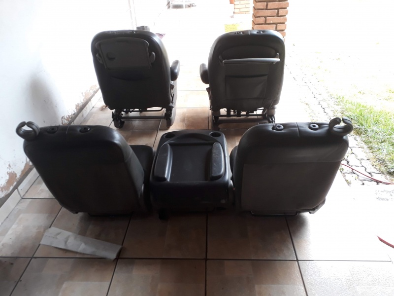

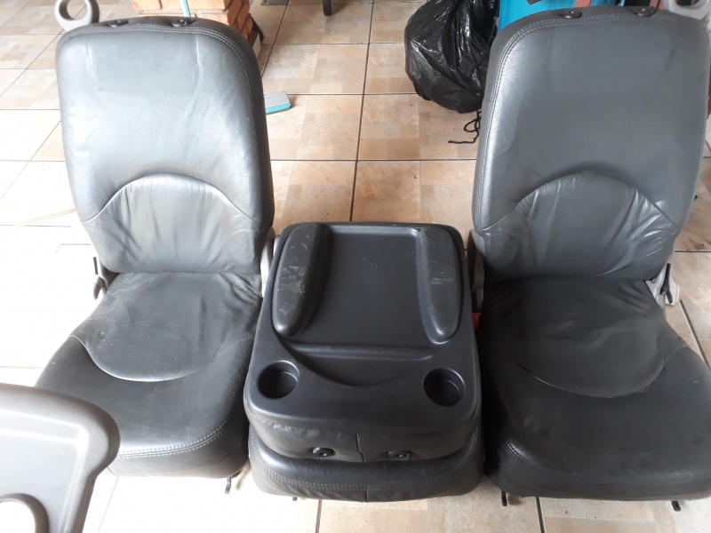

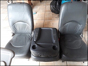

    A viatura ganhou uma adaptação nova.
    Instalamos os bancos do Citroen xsara Picasso.
    São bancos bem confortáveis, controles deslizantes nos trilhos (frente e para trás ) bem macio e controle de altura, coisa que o antigo banco não tinha. O controle de inclinação aprovado e bem fácil de executar.
    A instalação ocorreu nos cincos bancos, os dianteiros e 3 traseiros.
    Para adaptação dos dianteiros, removi a base original dos bancos porque ficariam muito altos, e criamos uma nova base para o banco do motorista. Achei melhor cortar a caixa da bateria, a parte que fica acima do assoalho traseiro e a nova base foi feito bem mais baixo para deixar o banco numa altura boa de dirigir, já que há ajustes de altura.
    Os banco traseiros preferi mandra dobrar perfil U de 4 mm desta forma não foi necessário colocar apoio no meio, entre os para-lamas. Este espaço livre adaptarei uma caixa com duas gavetas para ferramentas e outras coisa quando necessário.
    De fato os banco são altos e precisam de atenção na instalação, os traseiros ficaram altos, mas, como minha família é de estatura mediana, atrás irá minha filha que hoje tem 2 anos ... vamos usufruir muito os bancos.
    Na instalação não deixamos de fixar a trava para rebater os bancos traseiros e mantê-los fechados abrindo espaço para carregar quaisquer objetos quando necessário, o que ficou muito legal é que essa operação pode ser feita de forma individual, ou seja, pode rebater um único banco ou apenas dois bancos. Pensando em minha família, somos três, rebater apenas dois bancos nos dará o privilégio de seguirmos viagem em família. Antes dessa adaptação se fosse necessário rebater o banco, teria que ir sozinho ou deixar minha filha com alguém. O mesmo pode ser feito na remoção dos bancos traseiros, é simples de fazer e sem uso de ferramentas, pode remover individualmente cada banco. Agora ficou fácil instalar cinto de 3 pontos pois os bancos oferecem suporte para o uuso desse cinto.

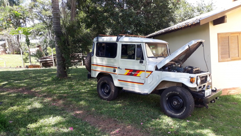

    2° Passeio com a família - surgiu o inesperado
    Um aniversário de gêmeos para irmos em São Carlos, cidade a 120 km de casa, vamos aproveitar e visitar o André amigo toyoteiro que reside lá.
    Ah vamos de band ... agora com ar condicionado funcionando e estamos testando para uma viagem longa no final do anos.
    Já saímos em cima da hora .... chegaríamos com atraso ....
    Melhor ir direto para o hotel, pois não quero deixar malas na band.
    Nem saímos de Cravinhos o AC parou de gelar, só ventilando ... abre tudo senão não vamos aguentar esse calor.
    A maju já estava soando ..
    Vinte (20)km de estrada a porcaria do cabo acelerador quebrou.
    Sem cabo reserva, sem nunca ter trocado um ... a mulher já saiu com a pequena para procurar o fone SOS ... na verdade era para não olhar na minha cara.
    O que fazer na beira da estrada parado ... ... vamos manter a calma e pensar.
    Olhei a situação e vi que a cabecinha do cabo que prende no pedal foi que quebrou.
    Olhei o cabo no motor e tirei os 2 parafusos que prendia o cabo no cofre do motor ... vamos pensar.
    Será que daria certo?
    Preciso de 1 alicate .... tenho 2 um de bico fino e outro normal.
    Preciso de um arame fino e maleável ... putzzz ... onde vou arrumar isso aqui ?
    lembreiiiiii ... havia amarrado o duto do AC que ainda estou adaptando.
    Comecei a operação gambiarra, mas nesse aniversário teria que ir nem que fosse empurrando a band ... a mulher já estava bicuda e eu sempre dizia que a band não quebrava.
    Neste momento encostou o reboque, mas minha esposa não tinha chegado ao telefone SOS ... o cara estava andando por lá e me viu parado resolver averiguar.
    Ele se aproximou e relatei o fato ... e o que estava fazendo. Quando viu a gambiarra ele disse para ficar tranquilo que iria longe com aquela gambiarra.
    Minha esposa já estava bem longe, estava bem pequenininha de tão longe ... ele viu o reboque e voltou.
    Quando chegou eu liguei a band ... acelerei, acelerei e .... vamos meu bem ... pode subir.
    O cara arrumou ?
    Queeeee cara arrumou o quê !!!
    EUUUU arrumei ....
    Tá ... vamos para casa ?
    Queeee casa oquê .... vamos pra festa.
    Viajamos mas sem diálogo ... ela bicuda e eu com o @#$ na mão com medo do araminho escapar ...

    Gambiarra salvadora ... eu te amo
    Faremos outra viagem no final do mês e iremos de band ... até porque honrou a fama de não largar na beira da estrada, seguiu viagem mesmo quebrada.

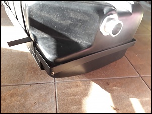

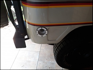

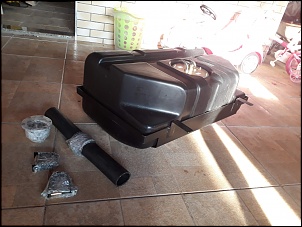

    Adaptando tanque de 80 litros
    Quais foram as razões para decidir adaptar o tanque de 80 litros ?
    1° - Aumentar autonomia de abastecimento (eu em desespero)
    2° - Remover cheiro de diesel dentro da band (esposa reclamando)
    3° - Abaixar estrutura do banco do passageiro (esposa reclamando)
    Já vinha pesquisando a possibilidade em aumentar o tanque para 80L, mas bem resistente, pois achava que era um UP de pouca importância até ficar desesperado na estrada rezando para ter um posto de gasolina nos próximos km.
    Já tinha alertado minha esposa que ficaríamos na estrada.
    Um posto salvador da pátria surgiu ... ai segui viagem mais tranquilo e pensando o tempo todo em não passar mais por esse estress.
    Minha esposa, com razão, reclamava que de vez em quando sentia cheiro de diesel dentro da band, isso só reforçou a necessidade em remover o tanque interno e adaptar externo, embora tinha resolvido o problema trocando as mangueiras.
    Depois de algumas viagens minha esposa já de bem com a band, ahh lembrei, no retorno do ENT/2019, ela sugeriu abaixar o banco dela pois não ficava confortável para ela em viagem longa, ainda mais quando inclinava o banco para tirar um cochilo.
    Eu adquiri o kit de tanque 80L CLA por achar ser completo e não ter que correr atrás de acessórios para adaptações, confesso que o tanque é excelente, o kit é de excelência, bandeja de chapa muito resistente e bocal de alumínio além de bonito.
    Porém nem tudo são flores
    O bocal de abastecimento do tanque, para jipe, fica bemmmm no rumo do chassis, ai a briga é de gente grande para passar a mangueira para o outro lado do chassis. Minha sugestão foi do tanque ter esse bocal inclinado 45° para cima e tudo se resolvia. Até comuniquei na fábrica, mas nem ligaram, me ouviram educadamente sem nenhum entusiasmo.

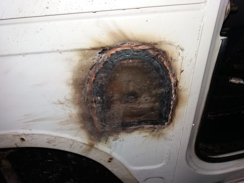

    Para o propósito de viajar eu recomendo essa adaptação.
    O tanque antigo será removido e transformado em compartimento de ferramentas e objetos, minha band curta necessita de espaço para esses trecos rsrs.
    Bibi - Band curta/81-20190906_072554.jpg
    BOCAL ABENÇOADO
    Bibi - Band curta/81-20190906_073748.jpg
    Bibi - Band curta/81-20191019_101551.jpg
    Bibi - Band curta/81-20191019_104007.jpg
    Bibi - Band curta/81-20191019_161806.jpg

    Que legal Altair, essa autonomia é importante.
    As Band de 5 marchas tem o tanque um pouco maior (65 litros) e é instalado sob a carroceria. Por isso nunca cogitei instalar o tanque de 80 litros. Talvez em uma viagem pela America do Sul ou pelo interior do Brasil, para mim, galões reserva sejam mais viáveis.
    O nosso amigo Diogo Vargas, que faz viagens longas e que normalmente fica em camping, teve uma grande sacada. Ele instalou o tanque de 80 litros na traseira e substituiu o tanque original por um tanque novo da CLA, de plastico branco, para levar água. Fez um sistema muito interessante com uma duchinha que funciona com uma bombinha de limpador de parabrisa.
    Fica aí uma ideia.
    Fica aí uma ideia.
    Grande Hercílio, saudações.
    pelo dito o Diogo Vargas por ser viajante preveniu-se de água potável em sua viatura além de tanque de melhor capacidade. Estava quase fechando o tanque de plástico 55 L, se não fosse as solicitações de minha esposa.

    Altair, você viu as recomendações do Renato Nejain?
    Ele havia colocado o bocal do tanque na mesma posição da sua Band, mas ele achou que ficou muito baixo, afogava demais.
    Daí ele usou o bocal original, recortou e colocou na traseira.
    Acho que ele não está no forum, mas você deve ter o zap dele.
