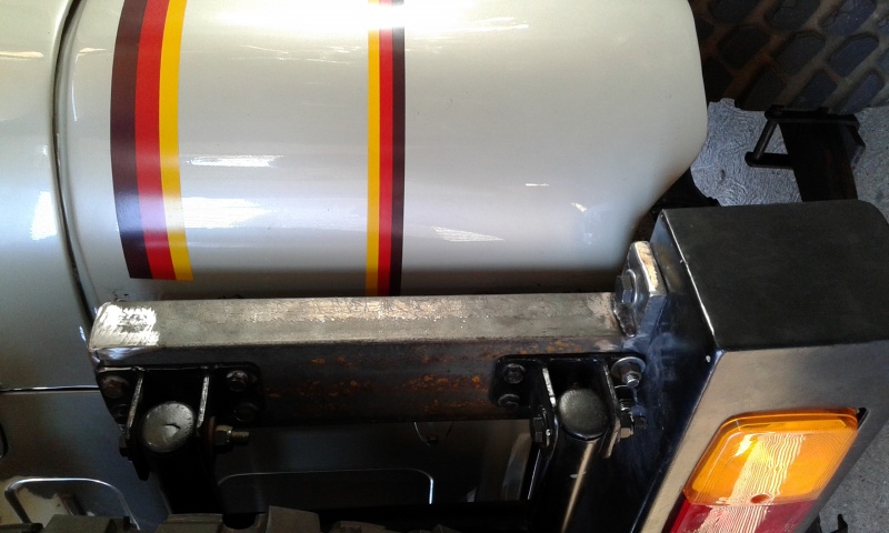

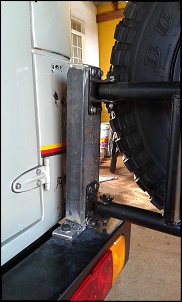

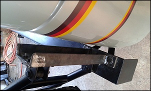

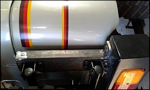

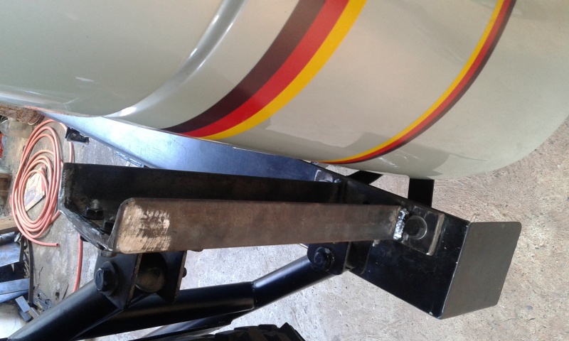

    Boa solução.
    Tem mais fotos?
    Saudações Hercílio ... tudo bem ?
    Só tirei essa, mas poderei tirar mais no final da semana, removo o estepe e tiro algumas. O suporte ficou muito bom, bem reforçado, reforçamos o para-choque no chassis e creio que terei que reforçar na frente da lanterna, pois o corte que tem para encaixar a lanterna deixou meio flexível.

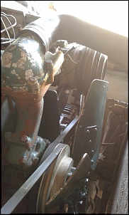

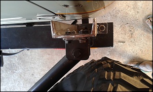

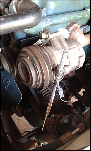

    Saudações a todos;
    este final de semana foi a vez do suporte do compressor do ar ...
    Bibi - Band curta/81-20170702_122254.jpg
    Bibi - Band curta/81-20170702_122312.jpg

    Citação Postado originalmente por altairemiliano Ver Post
    Saudações a todos;
    Esse esticador do compressor está ai só para testes ou está fixado? Te pergunto porque na foto parece estar fixado no chassi! Tem que fixar junto com o motor pois o motor trabalha devido aos coxins.
    Não dá para ver se está fixado ou está ali só para teste ou apoio!
    Abs, Fabiano
    Citação Postado originalmente por fabiano r Ver Post
    Abs, Fabiano
    Saudações fabiano,
    estava no chassi .. ai vimos que não funcionaria. Puxamos do suporte para o alternado e vamos puxar outro para o compressor.
    Na verdade temos que trocar o compressor também .... 8 orelhas facilitará para fazer o esticador.

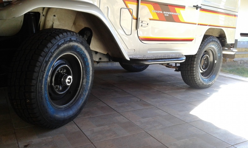

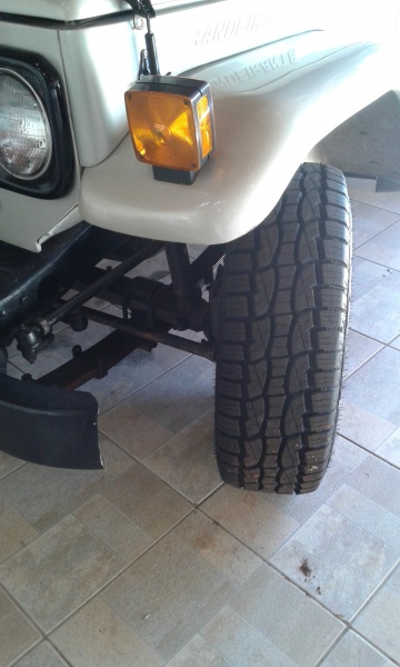

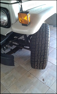

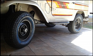

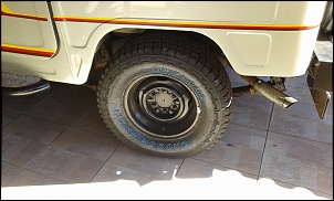

    Põe fotos dos "sapatos novos".
    Citação Postado originalmente por Maggion Ver Post
    Bibi - Band curta/81-20170713_095527.jpg
    Bibi - Band curta/81-20170713_095609.jpg
    Bibi - Band curta/81-20170713_095544.jpg
    Altair Emiliano
    Band longa/89 - MB 608 - OM314S Turbinada, intercoolada, DH, 4 freios a disco, AC, reduzida, snorkel.
    Usuário Avatar de Maggion
    04/02/2010
    GUARULHOS/SP
    492
    Agradecimentos: 12
    Muito bonito o desenho.
    Já ouvi dizer que são muito bons estes pneus da LINGLONG..
