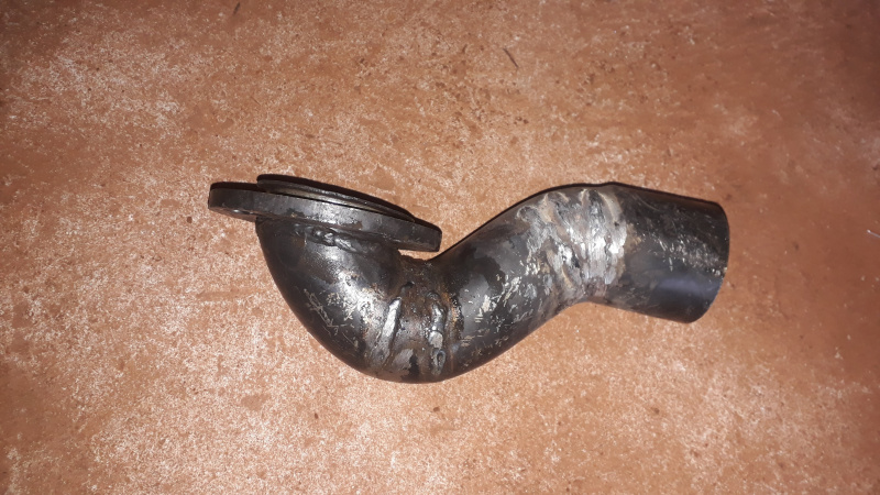

    O kit foi desenvolvido para o motor OM314 e mesmo assim foi necessário ajustar a saída do escapamento.
    A ponta do escapamento veio reto e colidia com a alternador. Foi necessário dar um talento para desviar do alternador.
    Isso o meu amigo Beto tirou de letra e fez brincando em poucos minutos ....

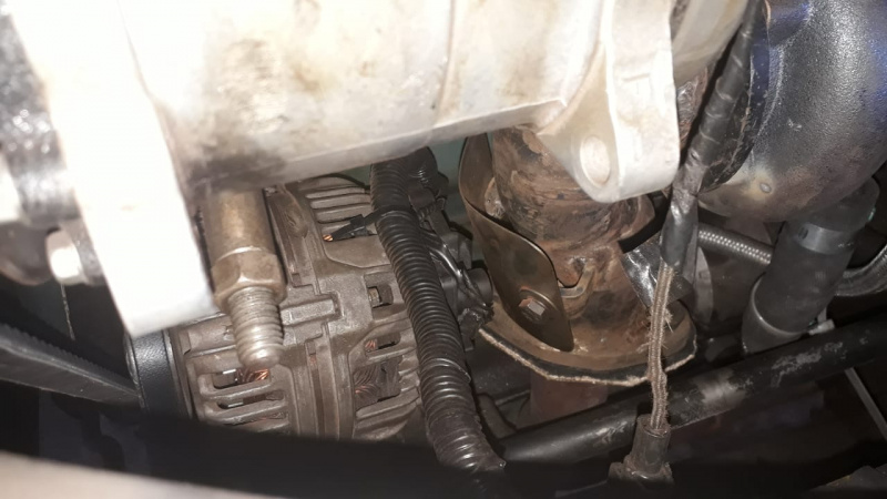

    Foi necessário refazer a saída do escapamento para ajustar e encaixar próximo ao alternador.

    Refazendo escapamento

    Defletor para não aquecer o alternador
    capricho do Beto.
