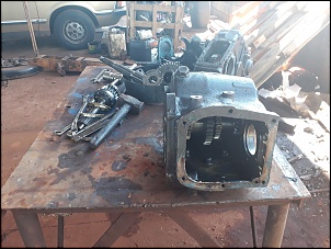

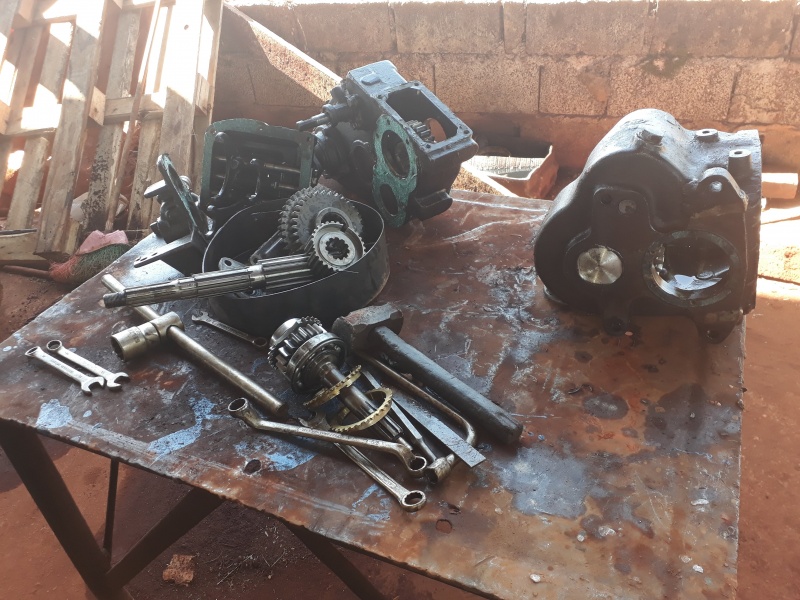

    Fiz uma revisão na caixa de câmbio em meados de novembro 2019, antes da viagem ao Rio, porém devido aos problema que tive na embreagem conforme relatos acima achei melhor refazer outra revisão ainda mais porque a 3° estava escapando.
    Vimos a necessidade de trocar os anéis sincronizadores pois tiveram desgastes excessivos devido a uma folga entre as engrenagens, além de fresar a 3° marcha para não escapar em movimento.
    O mecânico trocou também as molas do tranbulador.
    A band ficou irreconhecível, pois as marchas ficaram bem justas, a 3° parou de escapar e reduziu a folga entre as engrenagens evitando desgastes dos anéis sincronizadores. Estou muitíssimo satisfeito.

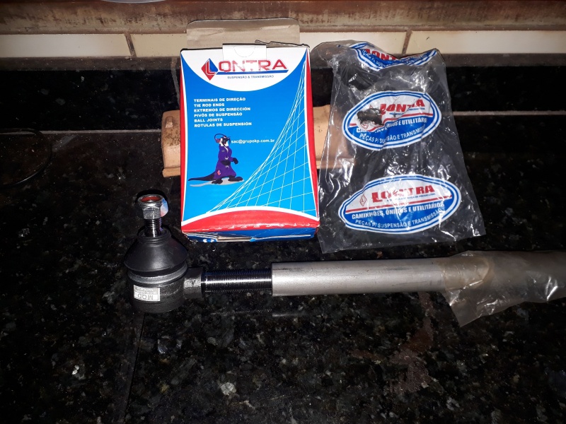

    Substituição do terminal com Castanha.
    Esse UP já estava no projeto e chegou a vez dele.
    Fizemos a substituição do terminal de direção que usa castanha de regulagem por um terminal simples.
    Esse trabalho segundo o mecânico foi muito simples.
    Preferi usar a barra de direção da band, porém alguns centímetros maiores que a barra lateral que vai no pitmam.
    O único serviço do mecânico foi furar o pitman, claro que não é furos simples, deve ser cônico para fixar o terminal comum.

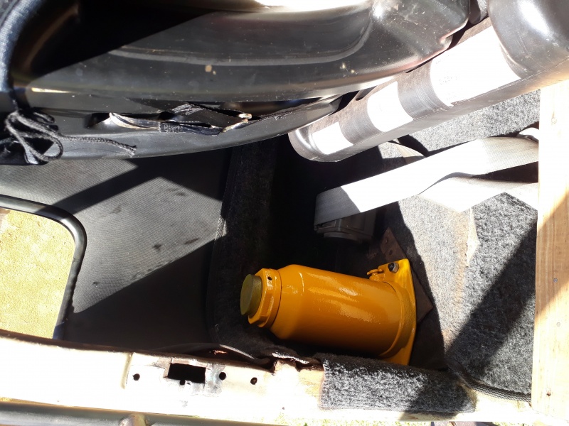

    Macaco hidráulico novo ?
    Não ....
    Precisei pintar o jipe bandeirante da minha filha ... isso mesmo, até o jipinho dela chama bandeirante para delírio da mamãe kkkkk
    Voltando, rsrsrs , como pintei de amarelo achei legal dar um UP no macaco hidráulico, isso é mimo puro mas fiquei feliz.
