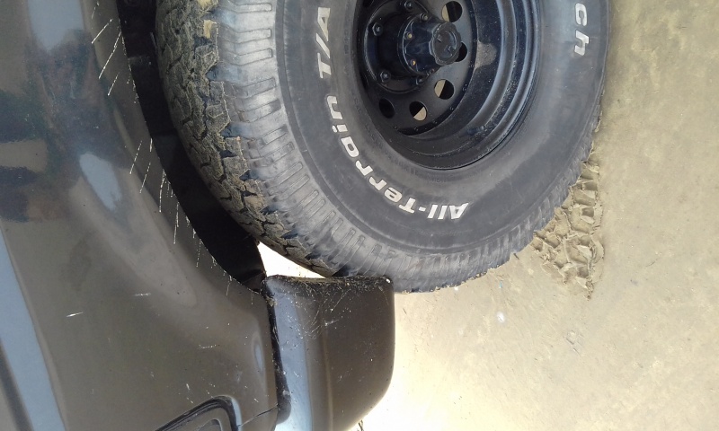

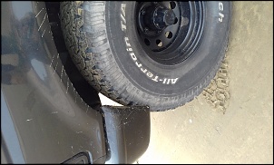

    Fotos ficaram de cabeça pra baixo.... Virem seus pescoços pois não pretendo arrumar! kkkk
    Mas como nada é perfeito...
    Preciso cortar essas pontas.
    O que falta para finalizar o trabalho, embora já esteja andando:
    - Instalar o amortecedor de direção;
    - Cortar os cantos dos parachoques;
    - Instalar os bicos graxeiros nos cubos dianteiros;
    - Balancear as 4 rodas.
