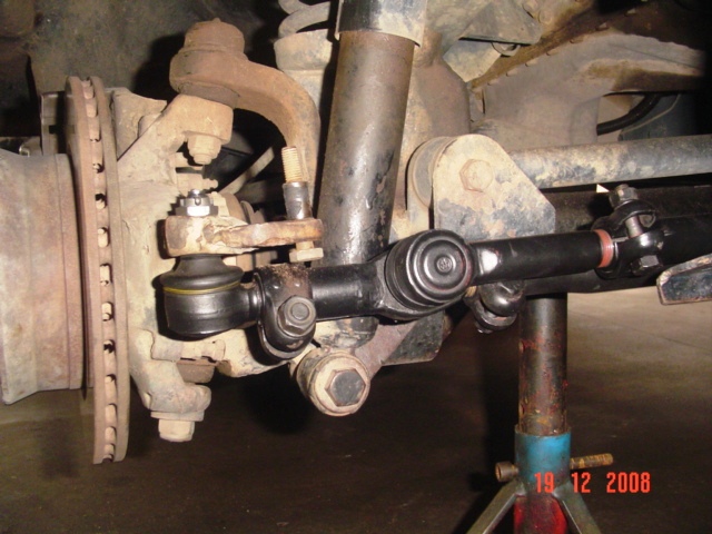

    kkkk O pessoal fala demais lá sim! É complicado acompanhar mesmo. Eu estou brigando com o correio que não entrega a homocinética! Está desde o dia 25 aqui na cidade e as pragas não me entregam... Mas tá ok pois os semi eixos tem uns 40 dias para chegarem.

    Opa, não tinha visto o tópico mestre.
    Muito bom, agora sai mesmo.
    Eu estou usando os terminais do 608 no Jeep e são grandes pacas, bem próximos aos originais da efe, mas as barras mandei fazer a partir de um tubo com parede grossa, ficou muito bom.

    Rodrigo, as barras do 608 são fracas para a F1000?
    Eu já usei em Troller, Jeep Willys à diesel e Toyota Band (jipe e picape) o conjunto e barras e terminais da nakata (cod. N545) com pneus 33, 35, 37 e 900x16, nunca tive problema.
    Troller:
    Band com high steer caseiro:
    Band com high steer gringo:
    Já que vc vai confeccionar os high steer, recomendo a montagem igual a das Bands, mais simples e eficiente.

    O Elmer conhece melhor, pois as utiliza com frequência.
    Eu optei por usar porcas ao invés de braçadeiras.
    De cabeça agora não me lembro do diâmetro e espessura das paredes dessa barra, mas ficou muito bruto.

    Estou esperando os semi-eixos forjados ficarem prontos para continuar a empreitada. Já chegaram o par de homocinéticas Nakata. Paguei 189,00 por cada uma no mercadolivre. Muito barata por uma peça original.

    Pagel, é algo simples de fazer, basta ter disposição e um pouco de $...
    Os semi-eixos tiveram um acréscimo pois o material para ela teve que ser mais grosso um pouco. Então sairá 900,00 o par de semi-eixos forjados dianteiros. No momento o serviço está parado esperando por esses semi-eixos. Mas comecei um novo serviço, troquei o meu Escort numa Parati 1.0 16v com o motor quebrado. Então no momento estou retificando o motor da "paratosa" para deixá-lo zero km. Enquanto espero peças farei uns reparos de chapa no assoalho dela...
    Ai meu Deus...
    (off topic)
    Eu gosto de vw, mas joga esse motor fora e compra um AP que vc terá a melhor relação de custo/benefício.
