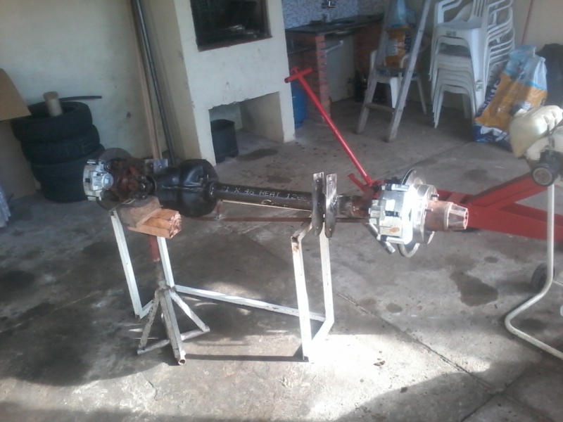

    Caros amigos e conhecidos do Fórum.
    Posto aqui um breve relato de um upgrade que estou fazendo no eixo dianteiro da minha F1000 4x4.
    É sabido que nos EUA o sistema TTB é francamente eliminado e substituído por eixos rígidos, mas aqui no Brasil não temos opções de eixos com bitola de 165cm e resistência para suportar o peso do MWM, então optei por fazer um eixo novo a partir de um eixo dianteiro de bandeirante 83/... com homocinéticas e usando o diferencial original da minha F1000 4x4.
    No momento falta fazer os suportes das molas e amortecedores, tensores, panhard e um semieixo longo.

    Mais fotos em breve.

    Múcio, o meu problema são dois, munhões abertos e cruzetas.
    Como aqui passo muito por água, o sistema de munhão aberto é muito exposto para infiltrar água nos cubos dianteiros e cruzetas. É uma manutenção anual que estou canado de fazer. O sistema que estou colocando visa resolver justamente isso, durabilidade dos rolamentos das rodas e usar heterocinéticas.
    O sistema TTB é macio mas altera muito a geometria com o trabalho da suspensão, dá trabalho para manter sempre alinhado, e as peças estão escaceando no mercado. Quebrei um semieixo e paguei uma fortuna por essa peça usada. Com pneus 35" preciso de algo mais forte, semi-eixos forjados e eixo mais forte.
    A suspensão farei links no estilo do troller, usando as molas e amortecedores que estão na F1000 atualmente. Acredito que não perderei nada de estabilidade ou conforto.

    O nesse projeto que estou fazendo, o que mais me deixa em dúvidas ´´e o fato de eu estar usando a bola original que foi projetada para trabalhar fixada pela frente, e uma bola padrão possui mais massa entre os tubos laterias, sendo assim sou obrigado a fazer reforços externos para dissipar essa tensão sobre as sedes dos tubos na caixa do diferencial.
    Agora de tarde irei num torneiro providenciar o aumento do semi-eixo longo.

    Segunda feira de tarde vou buscar o semi-eixo que mandei soldar.
    Coloquei uma tampa de diferencial rural. Casou como uma luva. Pretendo fazer um reforço na frente da bola aparafusado, de forma que se remove para poder acessar a bola do diferencial, assim em caso de alguma pancada a carcaça estará mais protegida.

    Valeu Edin! Tamo aí sempre. Tô curtindo muito o projeto, mas a dúvida que mais me incomoda é se os munhões fechados da Band vão aguentar o peso no eixo dianteiro da FMil. Mas acredito que sim, porque é uma peça aparentemente superdimensionada, levando em conta como funcionavam os projetos da época (Bons tempos em que as fabricantes superdimensionavam materiais. Coisas feitas para durar).
