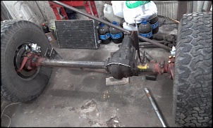

    O projeto retomou a rotina e está andando novamente!
    Limpei os eixos e suportes do chassis e estou terminando uns detalhes no eixo para seguir a montagem na F!
    Espero rodar nos próximos 30 dias.

    O eixo já está montado com os semi e tudo mais?
    Essa segunda foto é do suporte do tirante?

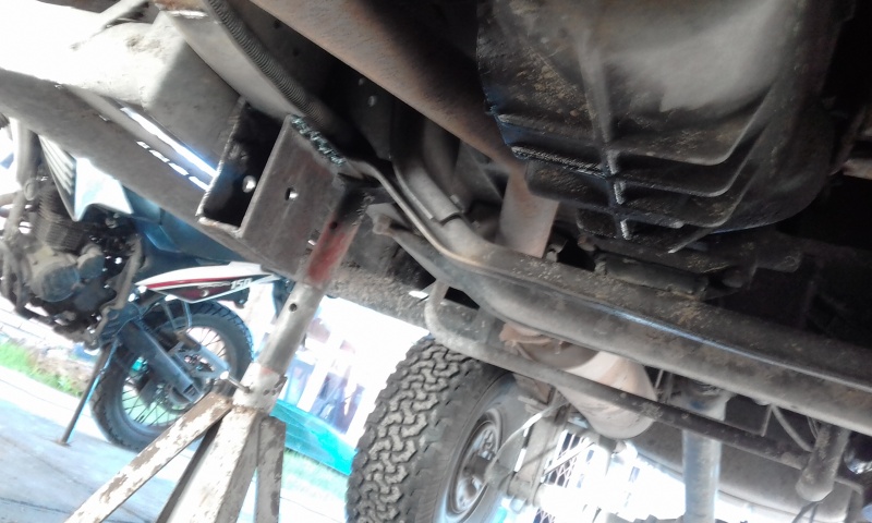

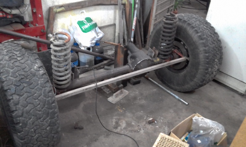

    Sim Rodrigo, suportes dos tirantes devidamente soldados ao chassis.
    Montei os suportes inferiores das molas e já joguei o eixo debaixo da Femil. Agora é alinhar tudo com as medidas corretas para iniciar a montagem dos tirantes e panhard. Vai que vai!
