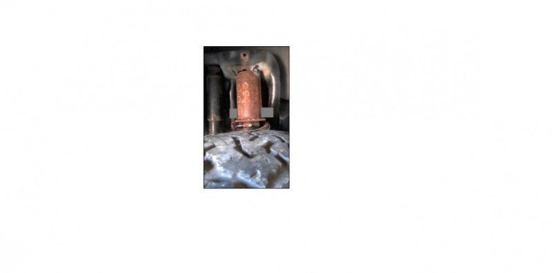

    Não sabia desta outra fixação traseira, não vi, depende como for pode ser suficiente se houver o travamento lateral, vou tentar postar uma obra de arte aqui, não riam.

    Arildo, fixei exatamente nesses pontos.
    O eixo ficou excelente. Muito melhor que o original. Andando ficou igual, mas puxei muito forte e nenhum estalo de cruzetas! Muito bom mesmo.
    Coloquei amortecedores traseiros com 19cm de curso. Botei a F em X num local que sempre tirava roda do chão, e agora as 4 rodas no chão sem patinar. Resultado fantástico.
    Vou apenas fazer um ajuste, vou colocar um bico graxeiro nos cubos de roda dianteiros para colocar óleo 140 nos cubos dianteiros e garantir uma lubrificação mais eficiente para os rolamentos dianteiros.
