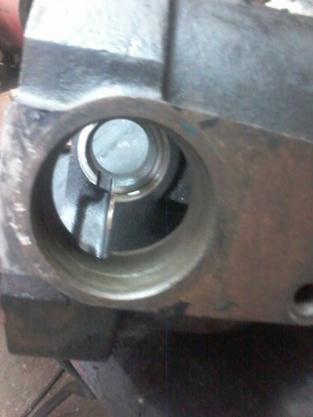

    Com a bola do diferencial da F1000 na mão, desmontei completamente, marquei os tubos e levei novamente para o torneiro. O torneiro usinou as pontas internas dos tubos, gora chamadas de canelas, e usinou as duas sedes da caixa do diferencial. Ele me entregou montado pois montou na prensa. Na montagem soldei como precaução que essas canelas não girem com o torque da transmissão.

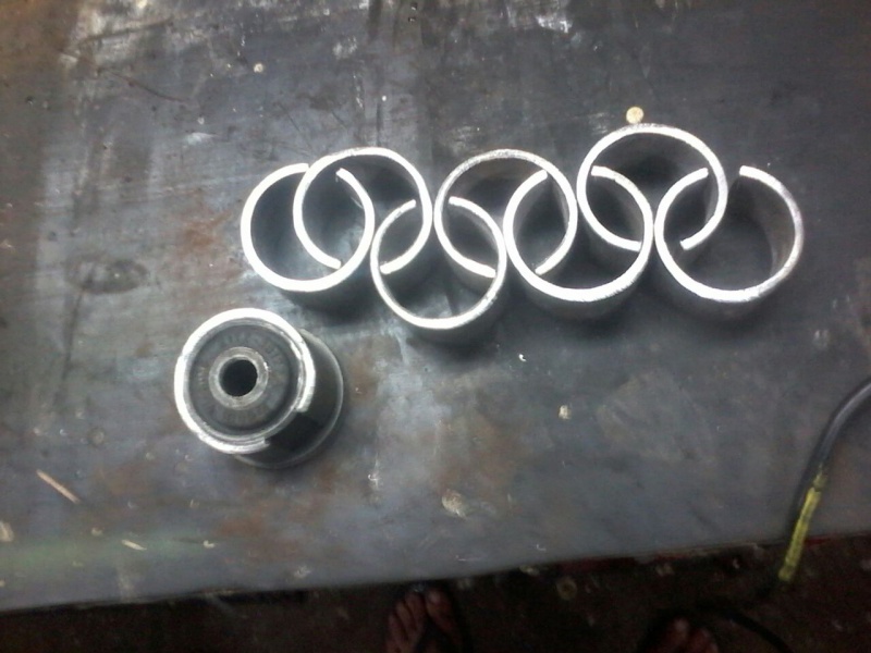

    Fabriquei os suportes das buchas para fazer os tirantes e as placas dos suportes dos tirantes no eixo.

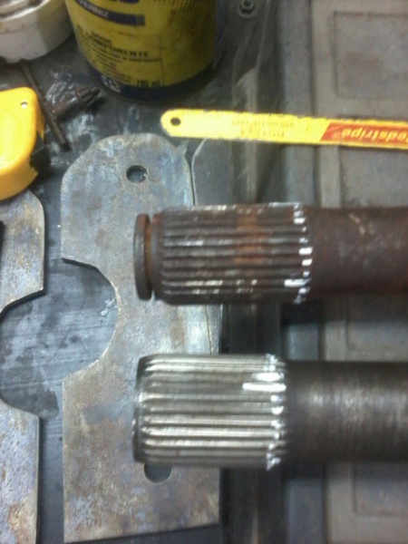

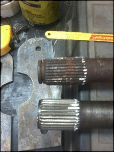

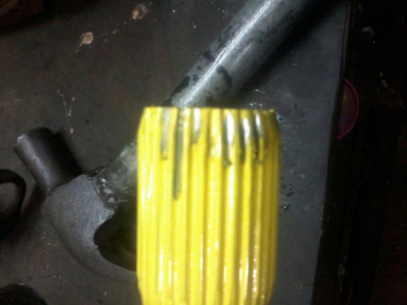

    Algo que deu bastante trabalho foi ajustar as fresas do semi-eixo curto da bandeirante para encaixar na satélite do dana 44. Como os estriados são mais profundos, precisei ajustar com disco de corte fino na mão. Levei um tarde para fazer esse serviço, com muito cuidado pois não tem margem para erro aí...
    Edintruder,
    Parabéns pelo trabalho, gostaria eu de fazer isso na minha Ranger no futuro. Pergunta, esses semi-eixos não tem a superfície tratada termicamente após a usinagem do entalhado? O fato de estares usinando eles, não levaria a uma redução da sua capacidade de carga?

    Ricardo, a solda afeta apenas a parte que foi soldada, porém é feito com solda apropriada que mesmo assim fica muito forte.
