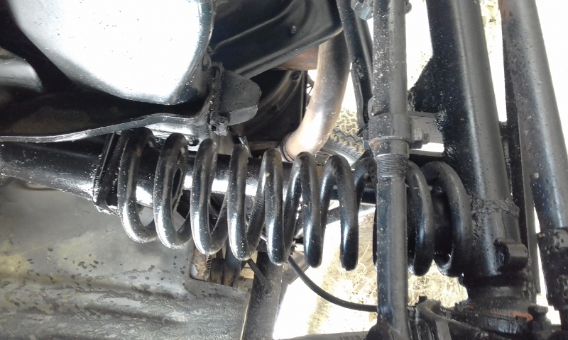

    Edintruder
    5 Anexo(s)
    Fotos ficaram de cabeça pra baixo.... Virem seus pescoços pois não pretendo arrumar! kkkk
    Anexo 533735
    Anexo 533736
    Anexo 533737
    Anexo 533738
    Mas como nada é perfeito...
    Anexo 533739
    Preciso cortar essas pontas.
    O que falta para finalizar o trabalho, embora já esteja andando:
    - Instalar o amortecedor de direção;
    - Cortar os cantos dos parachoques;
    - Instalar os bicos graxeiros nos cubos dianteiros;
    - Balancear as 4 rodas.

    Só aproveitei a barra longa, aonde os pivôs não estão justos mas não estão com folgas aparentes. O resto é 100% novo. Não deveria ter esse shimmi pois está tudo muito justinho.
    Ontem comprei um amortecedor de direção da Silverado. Vou instalar para ver como fica.
