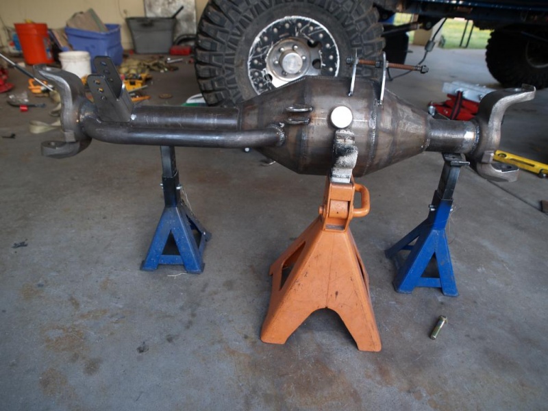

    E ai edin tudo bom, de que lugar do rs VC é sou do rs também estou a tempo querendo fazer isso em uma frontier 2004, problema é encontrar um diferencial com a saída da caixa pelo lado esquerdo!

    Ederson, o eixo dianteiro do troller servirá como uma luva.

    exatamente, mas o problema é axar um eixo do troller... aqui no norte do RS não é muito facil...Anexo 534325Anexo 534326

    Ederson, procura no mercado livre, rolo 4x4, olx, etc. Para isso existe internet e transportadora. O eixo que tirei da minha F1000 havia comprado de SC...

    Nesse final de semana passado rodei quase 1.000km e hoje me arrependo de não ter feito esse eixo antes...
    Ficou excelente. Peguei muita serra, fiz curvas cantando pneus e freadas bruscas, sempre com a F 100% na mão, sem puxar ou vibrar.
    Aprovadíssimo!
