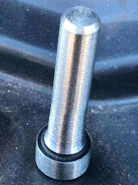

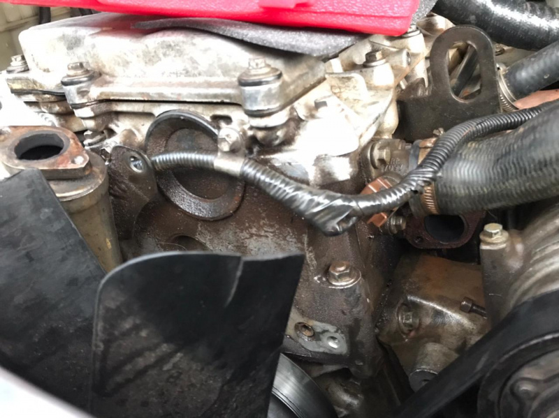

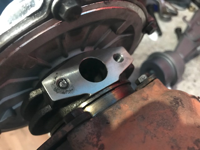

    Coisa de Jipeiro! Trava improvisada do braço da Wastgate!

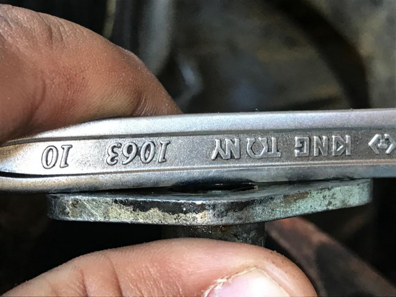

    Pois é... como disse acima, a turbina foi retirada para troca do Conjunto Rotativo.
    Ótimo! O serviço ficou bom e já de cara percebemos a diferença na resposta do carro.
    Mas o mecânico esqueceu de colocar a travinha do braço da Wastgate, então quando fui regular a pressão do turbo, ela soltou.
    O jeito foi se valer da "criatividade jipeira" para fazer uma Gambitech em substituição à trava! kkkkkk
    Vejam:
    É uma ponteira de cobre, aqueles componentes elétricos que ficam na ponta de fio. rsrsrs
    Ficou certinho! Foi só amassar um pouco as pontas para evitar que ele caia.
    Já falei com o mecânico (que é amigo) pra caçar a travinha daí. Daqui uns dias passo lá para trocar (ou não!). rsrs
    Bom, mas o principal: estava ajustando a haste da wastgate para aumentar a pressão da turbina.
    Ela estava com 0,9 bar máximo de pressão.
    Após o ajuste ficou com 0,96 bar de pressão, medido no Nanocom.
    Vou ajustar novamente para ficar com a pressão padrão admitida: 1,2 bar.

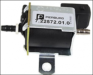

    Em breve instalar a Válvula Solenoide da Wastegate, P/N PMK100130.
    Ela é controlada pela ECU e permite picos de 1,34 bar em algumas situações.
    Pessoal pensa que retirar ela é vantagem, mas não..
    Sem essa peça, a D2 fica melhorzinha em baixa RPM, mas horrível em alta velocidade (110 km/h, 120...)
    Avante!

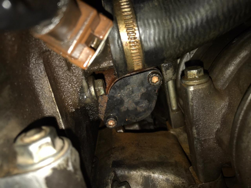

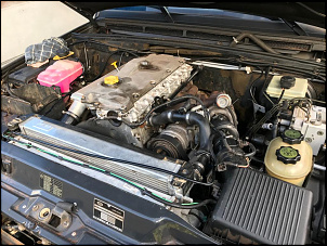

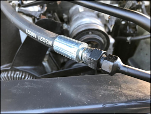

    Continuidade remoção EGR - Removendo o Cooler da EGR e adequando as mangueiras
    Citação Postado originalmente por titanium Ver Post
    Aí a EGR retirada!
    Anexo 575911
    Aí o coletor de admissão ligeiramente mais limpo.
    Para limpar, ligar o motor e jogar Car80 DEVAGARZINHO na boca do intake.
    DEVAGAR e e pouca quantidade.
    Anexo 575912
    Aí o EGR Blanking Kit (tubo + parafusos + junta - que não apareceu na foto).
    Optei por usar os parafusos originais. Achei o material de maior qualidade do que os parafusos do kit.
    Todos com Graxa de Montagem (cobreada)
    Anexo 575913
    Pronto! Sistema montado e EGR eliminada!
    Anexo 575914

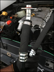

    Próximo passo é encomendar um tubo/conexão de alumínio com redução 5/8 para 3/8, mas está difícil encontrar esse cara.
    Usarei essa estratégia para eliminar o EGR cooler e ligar as mangueiras pré e pós... elas saem do Vaso de Expansão (esse também já já será trocado) e vai para o Oil Cooler, do outro lado do bloco, por uma mangueira que passa por trás do bloco.
    Na gringolândia o pessoal recomenda só eliminar esse sistema e colocar um tampão no Oil Cooler para isolar esse braço do sistema.
    Não gosto muito ta ideia do tampão... ele fica em um lugar de difícil acesso e, consequentemente, de difícil inspeção visual. Ou seja, pode vazar e ninguém perceber.
    Cenas para o próximo capitulo.

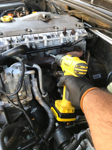

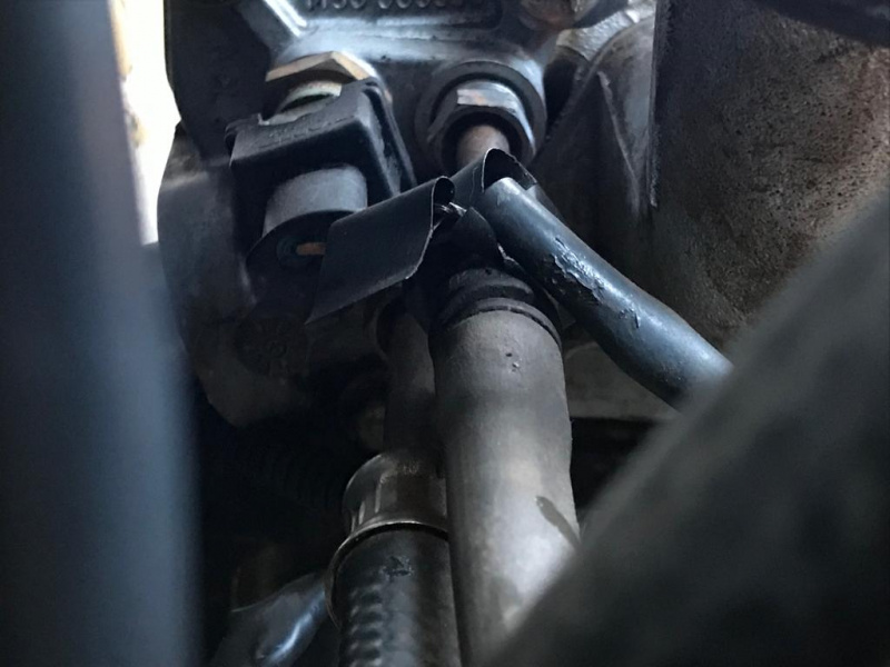

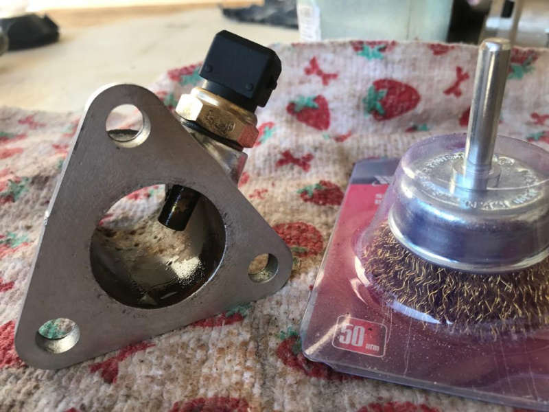

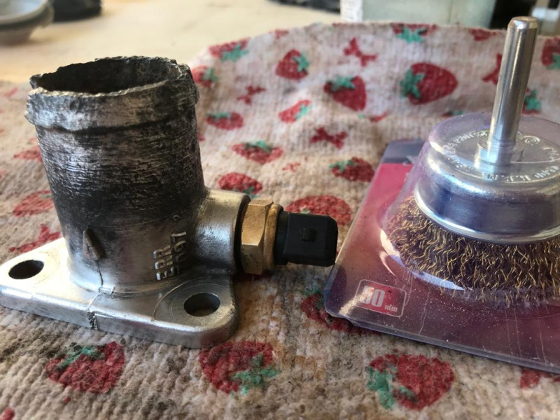

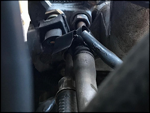

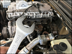

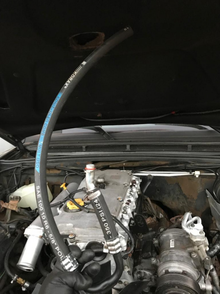

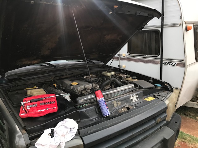

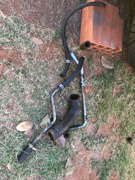

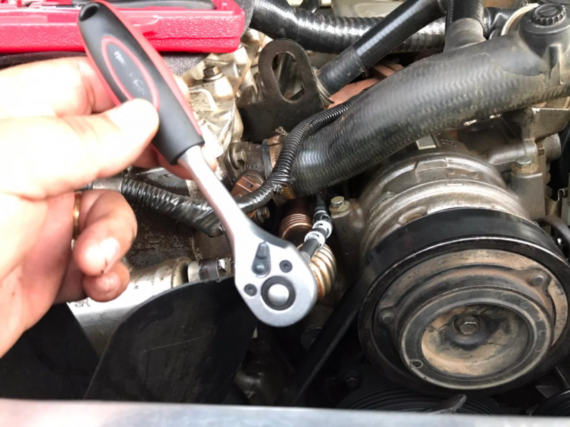

    Dando continuidade ao capítulo, abaixo fotos do serviço de remoção do EGR Cooler.
    1 - Na lateral esquerda do motor (de quem olha de frente, lado passageiro), abaixo do Radiador de Combustível (reparado posts atrás), passa a mangueira que interliga o Cooler da EGR ao Oil Cooler (que fica do outro lado do motor, abaixo do filtro de óleo rotativo).
    2 - Ao desconectar as mangueiras de arrefecimento desse Cooler da EGR (peça metálica entre a ventoinha e o cabeçote), estudei a melhor posição para acomodá-las, tendo em vista a nova emenda (antes o cooler servia de emenda; agora o Niple da foto). Coloquei ao lado da caixa de bateria, sem interferir na mangueira do intercooler e sem perigo de encostar na ventoinha.
    3 - Fazendo uso de soquete encaixe 1/4. Só ele mesmo para retirar os parafusos que vão ali no Coletor de Escape (lado direito). Aliás, esse kit é da marca Corneta. Muito boa qualidade!
    4 - Depois de muito WD40 (e só funcionou com o legítimo, os genéricos não soltaram os parafusos) é que os parafusos soltaram (tanto os do coletor quanto os que seguravam o EGR cooler ao cabeçote - 2 parafusos e 1 prisioneiro)
    5 - Já tinha anoitecido quando finalmente consegui remover as peças e instalar a chapa metálica que serve de tampão para o buraco do coletor de escape.
    6 - Serviço pronto, motor mais limpo!
    Vantagens:
    - Motor trabalhará apenas com ar limpo, especialmente em baixas e médias rotações, onde a EGR atuava recirculando bastante ar;
    - Menor carbonização do motor e do sensor MAP;
    - Possível melhora no consumo no uso urbano (baixas e médias rotações);
    - Motor trabalha aparentemente mais "solto"... mas pode ser impressão, pois andei regulando a pressão da turbina.

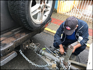

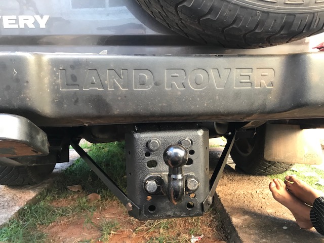

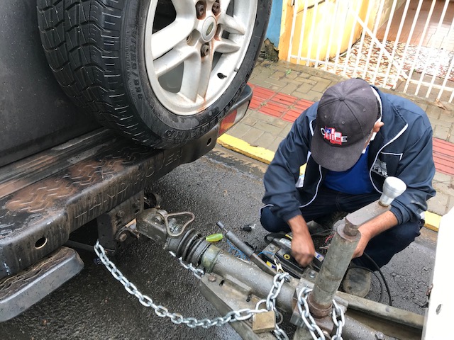

    Instalando engate para reboque Heavy Duty para trailers de até 3.500kg na Discovery 2
    Já fazia alguns meses que estava com as peças em mãos.
    Comprou separadamente.
    Chegou a hora de montar!

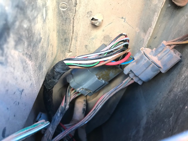

    1º Tira-se a lanterna traseira-direita para se ter acesso ao conector que já é pronto para "espetar" o chicote elétrico do trailer.
    2º Conector ligado ao chicote elétrico que vai passar os sinais básicos ao trailer: freio, setas, terra, etc.
    3º Engate reforçado para trailers de até 3.500kg, modelo "Arado" como alguns brincam na gringolândia.

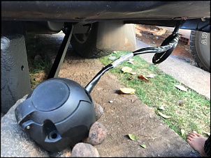

    4º Rabicho elétrico para o trailer. Esse é a parte "fêmea", que fica no carro (rebocador).
    5º Foi ligado nesse padão.
    Viajar é bom e necessário!

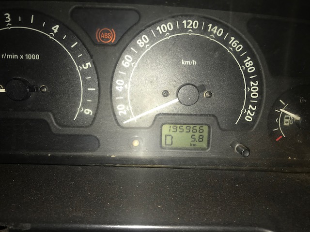

    KM no início da viagem:

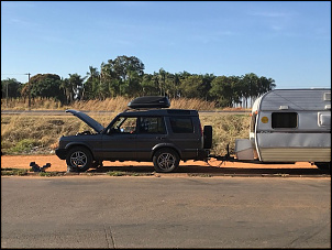

    Chegando no compromisso! Resgate do nosso novo trailer, agora um kc450 (o anterior era um kc380):
    Verificando se a ligação que fiz estava certinha com a do trailer. Poucos ajustes e boa!

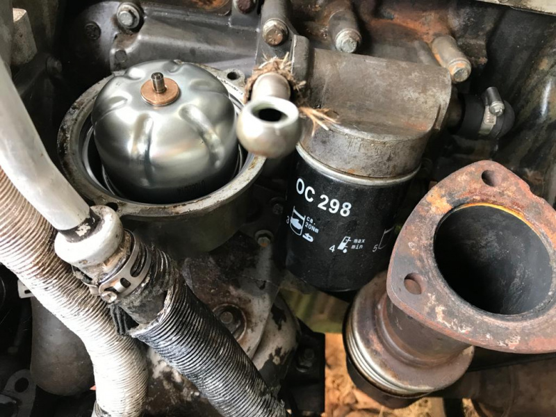

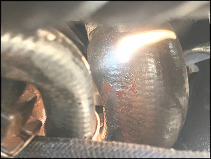

    Baixou 3 litros de óleo do motor entre Ribeirão Preto e Catalão.
    O que era?

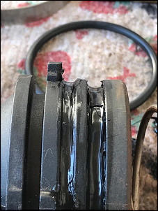

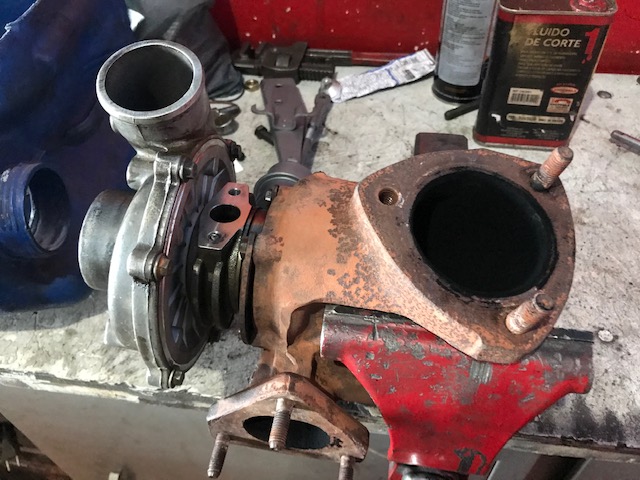

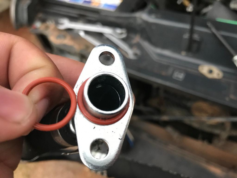

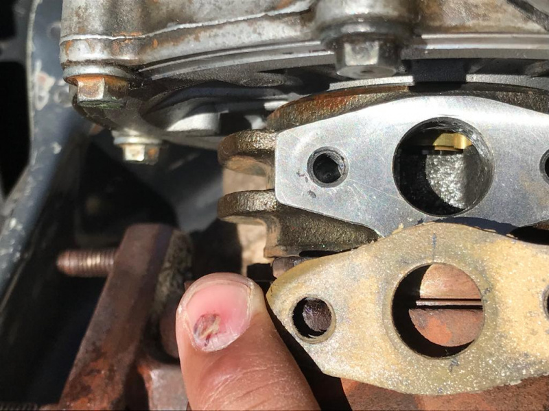

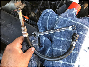

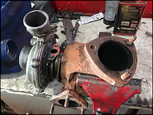

    Turbina estava com o parafuso do retorno do óleo quebrado.
    Tentei arrumar no meio da estrada mas nem torque pegou...

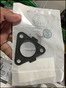

    Como estava em Catalão, óleo devidamente completado novamente, parei em uma oficina de turbinas.
    Em 2 horas o rapaz tirou a turbina e inspecionou, trocou a junta e os parafusos e montou.

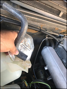

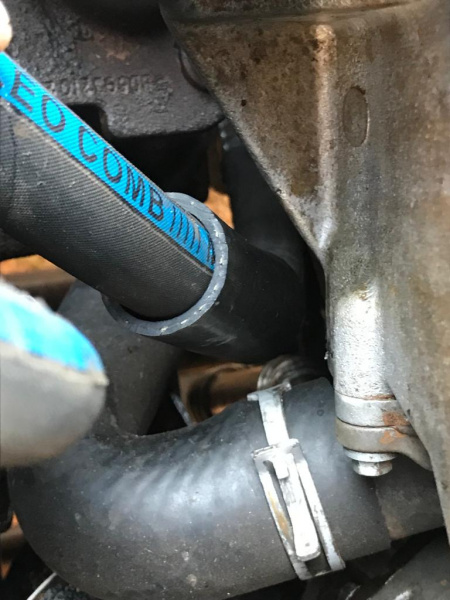

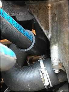

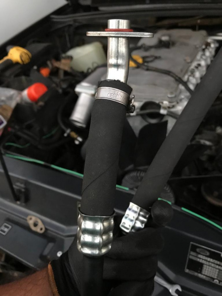

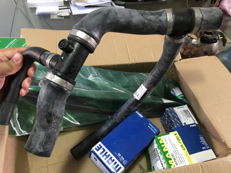

    Quando olho para baixo do carro, uma pingadeira.. pensei: Poxa! já estragou novamente o conserto do vazamento da turbina!?
    Não... era a mangueira d'água que pedi para o mecânico trocar e ele não trocou.
    Como Deus é bom, estava com ela no carro.
    Duro que foram 2 horas para trocar ela em razão do acesso ruim e motor quente.

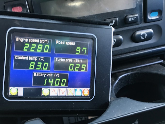

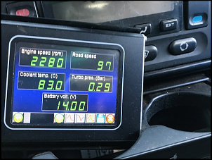

    Como estava com nanocom ligado, percebi em TODO o momento da viagem as oscilações de temperatura.
    Nesse caso não oscilou porque havia muita água no sistema.... mas foi Deus mesmo que me fez parar ali...

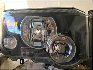

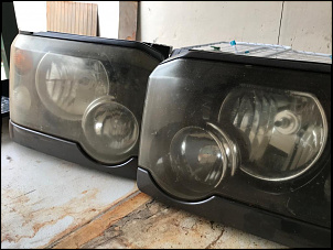

    Fazendo direito os serviços que o mecânico não fez...
    Pois é...
    Depois que voltei da viagem ao Paraná, onde fui buscar o Trailer kc450 com a disco, depois de "respirar bastante" e acalmar a cabeça pelo fato de o mecânico (e amigo) ter vacilado nas manutenções que pedi para serem feitas, lá fui eu desmontar o carro para fazer eu mesmo uma revisão "no capricho", como gosto de fazer.

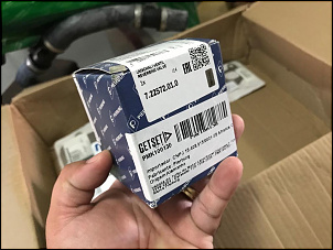

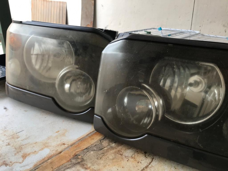

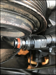

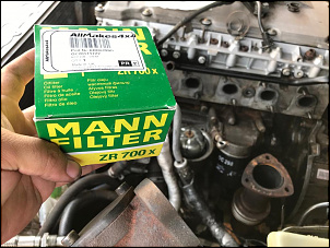

    Então resolvi:
    1 - Tirar o vazamento da Direção Hidráulica;
    2 - Tirar o vazamento de óleo do motor, ao pé da turbina;

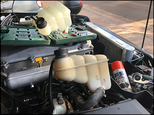

    3 - Concluir a revisão do sistema de arrefecimento e a troca de todas as mangueiras;
    4 - Polir os farois;
    5 - Trocar óleo do motor e substituir filtros;

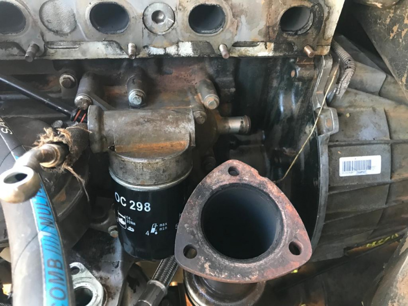

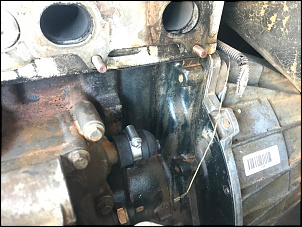

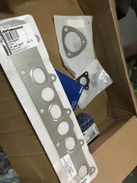

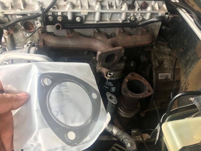

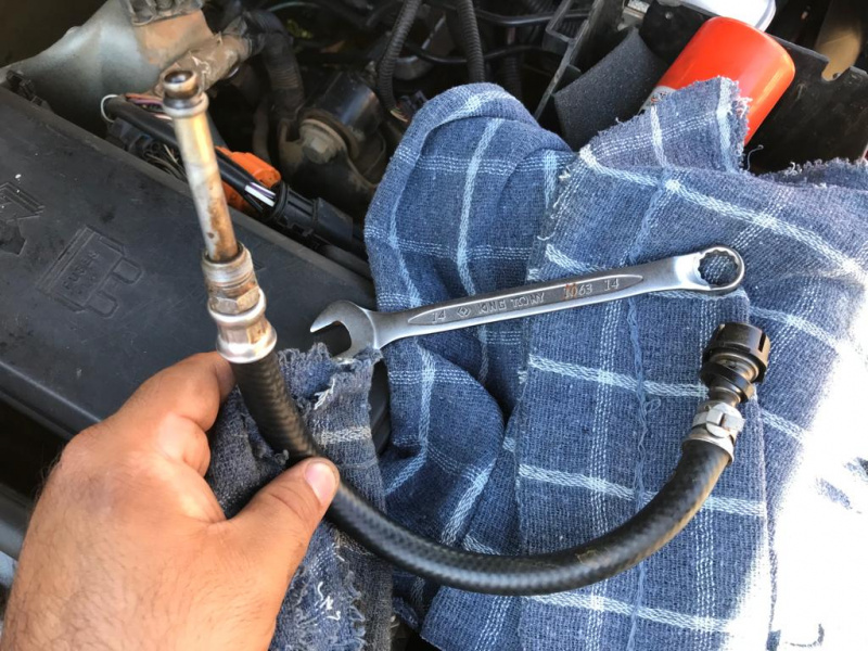

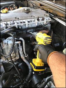

    Vamos começar pela eliminação do vazamento de óleo de motor.
    Já na viagem de retorno à Brasília (Paraná-BSB) descobri um problema de vazamento de óleo na turbina, conforme relatado anteriormente.
    Em Catalão, enquanto foi feito um reparo emergencial, acreditei que a raiz do problema era um parafuso trincado que estava fixando o tubo de retorno de óleo da turbina.
    Rodando com ela em Brasília, alguns dias após o retorno, percebi que a base da turbina estava melada novamente.
    Ou seja, não eram os parafusos, mas outro motivo.

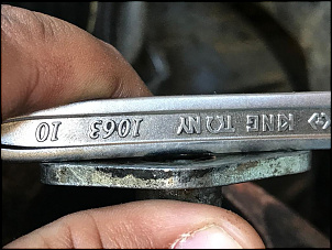

    Ao desmontar a turbina e olhar mais atentamente o return pipe, vejam o tamanho do empeno:
    O vazamento não ocorria na hora da montagem porque a junta era de cortiça e bem grossa.
    Mas outro fator relevante para o vazamento era que além do empeno, a junta tinha o buraco mais estreito que o da turbina, o que acabava fazendo um "funil" no óleo que estava retornando ao carter.

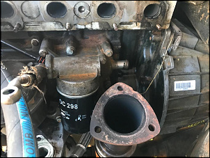

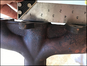

    Já que estava com a turbina em mãos, resolvi tirar o coletor de escape para verificar eventual empenamento (comum nas Discoverys 2 td5):
    Para retirar o carter, precisa deslocar o compressor de AC.
    Coletor removido.
    Empeno identificado.
    Na gringolândia o pessoal retira uma pequena parte do coletor que, segundo dizem, influencia no empeno do coletor quando este atinge altas temperaturas de EGT
    Lixando o coletor para tentar nivelar o empeno.
    Coletor instalado e junta de escape-turbina nova
    Para nivelar o empeno da flange do tubo de retorno da turbina, É NECESSÁRIO retirar o tubo inteiro do lugar. Do contrário, se for lixar no lugar, as partículas de metal irão cair para o carter e danificar o motor.
    Usar chave 15/16".
    O vazamento do óleo do motor pela flange do tubo de retorno de óleo da turbina foi resolvido com sucesso!
    O serviço no coletor de escape ficou muito bom (bem melhor do que estava), mas ainda mereja um pouco de gases de escape.
    Quando for trocar a turbina vou levar o coletor em uma retífica para eles nivelarem na máquina.

    Retirando vazamento do sistema de DH

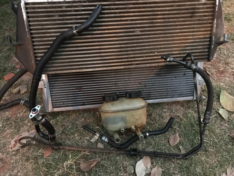

    Como já postei anteriormente, realizei a substituição da Bomba de Direção Hidráulica acreditando que o vazamento estava vindo dela.
    Não resolveu.
    Nessa empreita, desmontei TODAS as Mangueiras para inspecioná-las e verificar de onde vinha o vazamento.
    Para fazer isso, tem que desmontar a grade frontal e retirar o radiador e o intercooler. Somente assim se tem acesso à mangueira da DH da linha pressurizada, que passa por debaixo do radiador.
    Estudei sobre o sistema e verifiquei qual parte era a de alta pressão e qual era a de baixa pressão.
    Com essas informações, levei em uma casa especializada em mangueiras e mandei substituir todas as partes de borracha (para facilitar o trabalho e não aumentar a "adaptação", eles aproveitam as partes metálicas das mangueiras).

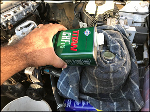

    Outro detalhe é que decidi não adquirir o óleo original da LR, por 2 motivos:
    1 - é muito caro para gastar em um serviço que eu não sabia se ia ficar bom;
    2 - é muito difícil de encontrar (nem toda concessionária LR tem dele), então em caso de viagem, fica mais complicado.
    Optei por utilizar um óleo de excepcional qualidade e o mais similar aos parâmetros do original. Realmente foi o óleo com as especificações técnicas mais próximas (bem próximas!).
    Mangueiras atualizadas, chegou a hora de montar e testar!
    Montei 2 vezes e nas 2 vezes vazou...
    E deu vazamento!

    - Desmontagem:
    -whatsapp-image-2022-01-06-12.27.26-10-.jpg-whatsapp-image-2022-01-06-12.27.26-11-.jpg
    - Mangueiras novas:
    -whatsapp-image-2022-01-06-12.36.02-1-.jpg-whatsapp-image-2022-01-06-12.36.02-2-.jpg-whatsapp-image-2022-01-06-12.36.02.jpg

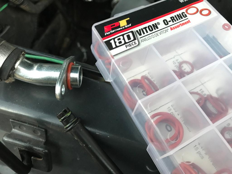

    - O'Rings de VITON, para que aguentem a temperatura do sistema.
    - Óleo FUCHS Titan CHF. Excelente óleo!
    -whatsapp-image-2022-01-06-12.36.02-12-.jpg-whatsapp-image-2022-01-06-12.36.03-15-.jpg

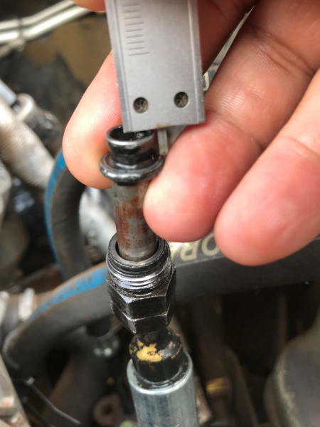

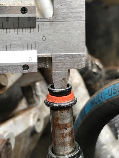

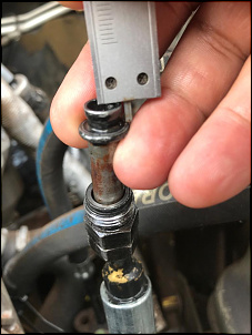

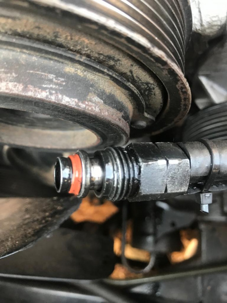

    - Depois que montei 2 vezes, já com as mangueiras novas, vazou novamente!
    - Tirei algumas medidas para ver se havia alguma incompatibilidade de medidas, afinal, a bomba de DH era a nova... "vai que" mandaram uma errada, ou que esse adaptador da 2ª foto estivesse com dimensões incorretas...

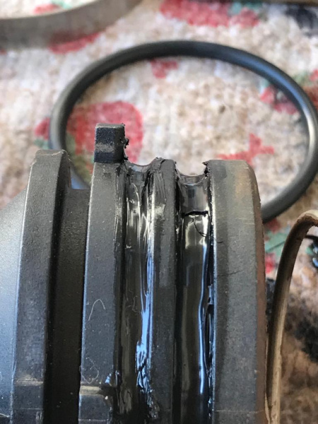

    - NADA DISSO: o problema estava em uma trinca localizada justamente atrás da do ressalto metálico que fica entre o O'ring e a porca de aperto da mangueira (fotos 1, 2 e 3)!
    - O rapaz da outra casa de Mangueiras Hidráulicas que me deu esse bizu e quando levei a mangueira para ele testar, realmente estava trincado... ele disse que isso é mais comum que imaginamos... substituiu a ponteira por uma nova, aproveitou apenas a porca de aperto, ajustou a mangueira a um tamanho mais adequado e boa!
    -whatsapp-image-2022-01-06-12.42.13-3-.jpg-whatsapp-image-2022-01-06-12.42.13-4-.jpg-whatsapp-image-2022-01-06-12.42.13-5-.jpg-whatsapp-image-2022-01-06-12.42.13-6-.jpg
    - Por fim, detalhes da instalação das mangueiras, como recobrimento de borracha para evitar desgaste por roçar em outras peças.
    Agora sim, o serviço ficou bom e sem vazamentos!
    E, principalmente, sistema totalmente revisado e novo, pronto para mais uns 100 mil km sem novidades.

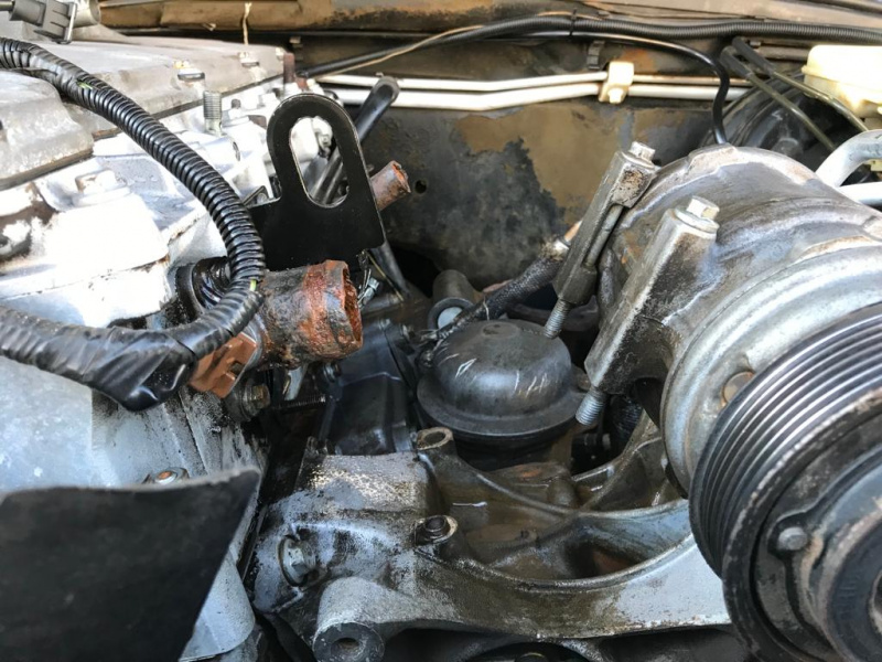

    Sistema de Arrefecimento.
    Bom, a motivação para atacar o sistema de arrefecimento novamente era o fato de ter pedido ao mecânico a substituição de todas as mangueiras do sistema e isso não ter ocorrido.
    Resultado: durante o retorno do Paraná uma mangueira furou e por DEUS (literalmente) eu percebi a mangueira vazando assim que ela furou.
    Estava com a mangueira nova no portamalas e com água desmineralizada e aditivo, fiz o reparo no local e segui viagem.
    Mas isso estava me incomodando e resolvi dar sequência à substituição de TODAS as Mangueiras do Arrefecimento.
    Outra coisa que decidi foi substituir as malditas abraçadeiras de aperto (as que originais, que se retiram com um alicate específico), porque foi por conta dessas malditas que levei mais de 2 horas para trocar uma única mangueira...
    Decidi instalar abraçadeiras de inox, de aparafusar.
    Arranjei abraçadeiras de qualidade com meu sogro e iniciei as manutenções.

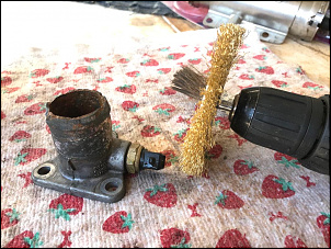

    Outro ponto que decidi foi eliminar por completo o circuito de água de refrigeração da EGR.
    Como anulei a EGR, não tinha sentido de permanecer o EGR Cooler e menos sentido ainda permanecer com um conjunto de mangueiras "sobrando" no sistema, prontinhas para furarem e oportunizarem danificar o motor!
    Então algumas mangueiras foram eliminadas.
    Vamos às fotos:
    - Vaso de expansão substituído por um novo (e limpo);
    - Mangueiras velhas e algumas eliminadas:
    - Uma das saídas do vaso de expansão precisou ser isolada, em razão de eu ter eliminado uma parte do sistema.
    - Fiz um pino tampão:
    - Mangueiras da saída do arrefecimento da cabine:
    - O sistema de arrefecimento dela tinha 2 tubulações que passavam por trás do motor.

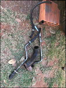

    1 - que leva água da saída da cabine (AC) para a flauta que fica sobre o coletor de escape.
    2 - que leva água da saída do oil cooler para o vaso de expansão.
    - Essa linha 2 que foi eliminada. Vejam o tampão que coloquei. Pesquisei bastante e vi que lá fora o pessoal também faz isso, sem relatos de problemas ou mudanças na temperatura de trabalho do motor.

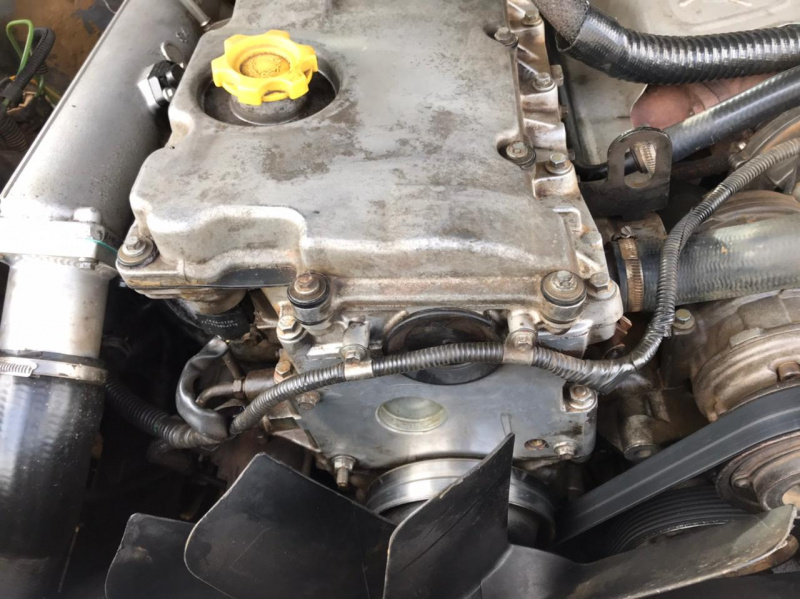

    - Carro montado, com aditivo e água desmineralizada, com mangueiras novas e linha EGR eliminada.
    Mangueiras novas, sistema revisado, vaso expansão novo e alívio de poder rodar com o carro confiável!

    Outros serviços que fiz na revisão que comecei a relatar acima:
    - A mangueira de diesel que sai do cabeçote para o diesel cooler não estava "bacana" e aquele quick connector me dá um nervoso danado.. resolvi mandar fazer uma. Fotos dela sendo retirada:
    - Falando de Diesel Cooler...

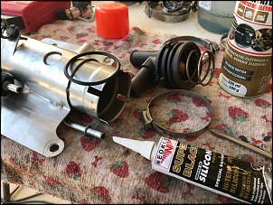

    - Já havia aberto ele para uma limpeza e substituição do o'ring, pois havia dado vazamento.
    - O vazamento voltou, então abri novamente e decidi adicionar silicone na ponteira para que o o'ring fique com maior pressão na montagem. A intenção era adicionar 2 o'rings... mas agora não me lembro se montei com 2 ou apenas com 1... de toda forma PAROU O VAZAMENTO!
    -whatsapp-image-2022-01-06-12.36.03-13-.jpg-whatsapp-image-2022-01-06-12.36.03-14-.jpg

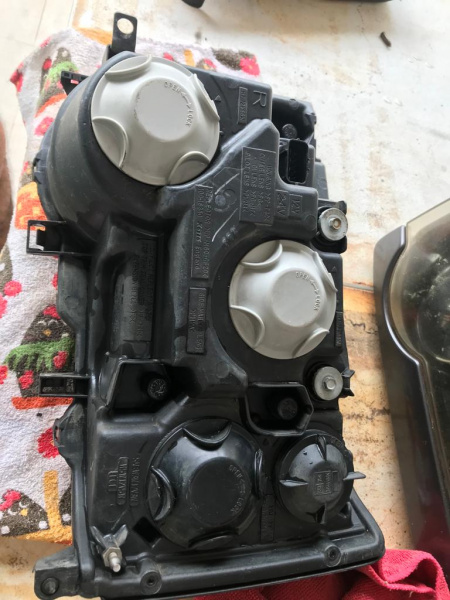

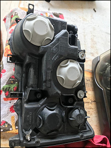

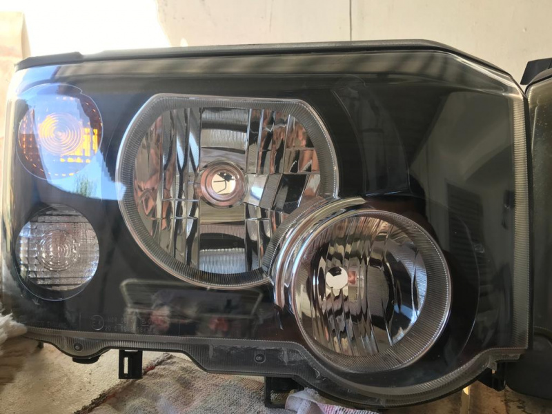

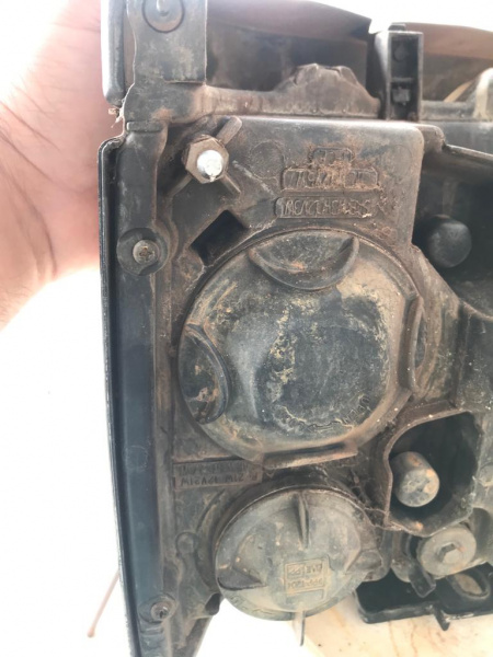

    - Polindo e limpando os farois:
    - ANTES:
    - DEPOIS:
    -whatsapp-image-2022-01-06-12.36.03-3-.jpg-whatsapp-image-2022-01-06-12.36.03-4-.jpg-whatsapp-image-2022-01-06-12.37.27-2-.jpg
    - Sistema de arrefecimento também tinha essa flange bem sujinha e já começando a apresentar "corrosão" (isso porque passou um tempo sem rodar com aditivo). Limpeza realizada. Não senti necessidade de substituir, ao menos por agora, essa flange:
    -whatsapp-image-2022-01-06-12.36.03-10-.jpg-whatsapp-image-2022-01-06-12.36.03-11-.jpg-whatsapp-image-2022-01-06-12.36.03-12-.jpg-whatsapp-image-2022-01-06-12.37.26-4-.jpg
    - Sistema de arrefecimento também ganhou mangueira superior nova (assim que fiz o motor havia substituído ela, mas resolvi que estava na hora de trocá-la novamente):
    - Na caixa também se vê os limpadores de parabrisa novos, filtros de diesel e os 2 filtros de motor (rotativo e normal).
    - Também foi adquirida a Válvula Solenoide controladora do Turbo!
    -whatsapp-image-2022-01-06-12.37.26-1-.jpg-whatsapp-image-2022-01-06-12.37.26-2-.jpg-whatsapp-image-2022-01-06-12.37.26-3-.jpg-whatsapp-image-2022-01-06-12.37.27-1-.jpg

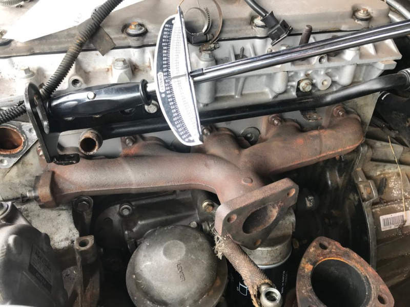

    - Substituição dos filtros de óleo e montagem do itens com TORQUÍMETRO, nos apertos indicados no Manual de Oficina:
    -whatsapp-image-2022-01-06-12.42.13-14-.jpg-whatsapp-image-2022-01-06-12.42.13-13-.jpg-whatsapp-image-2022-01-06-12.42.13-16-.jpg
