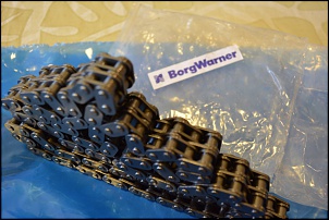

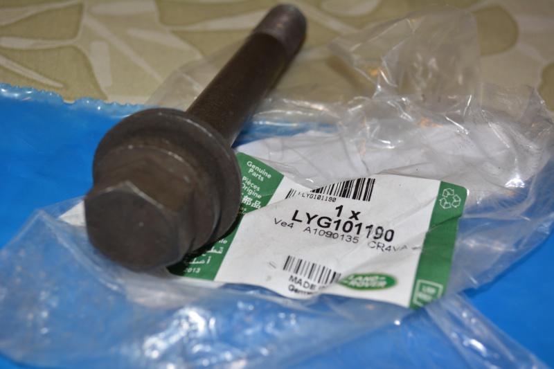

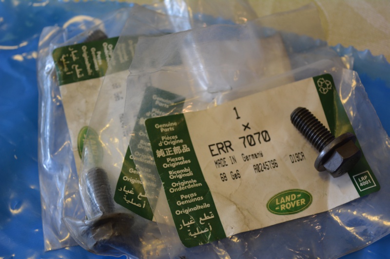

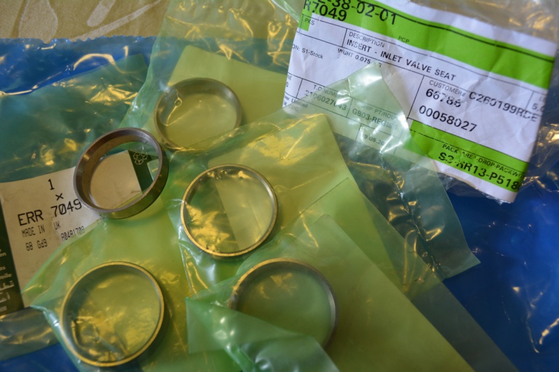

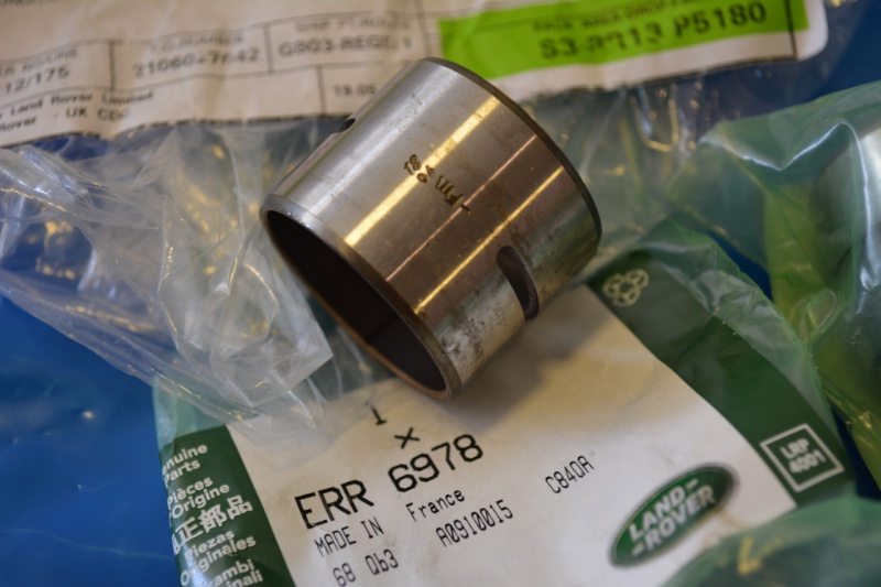

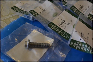

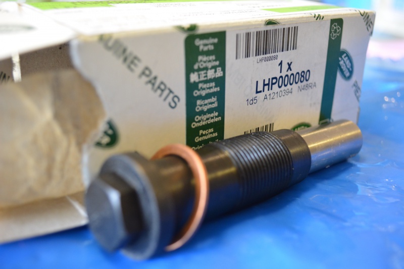

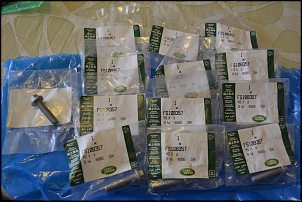

    Retificando o motor da Land Rover Discovery 2 - Motor TD5 - SISTEMA DE "INJEÇÃO"
    Sei que não se trata exatamente do sistema de "injeção" de diesel... mas como está relacionado com o Comando de válvulas (que controla a injeção de diesel e exaustão de gases), resolvi agrupar...

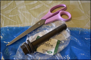

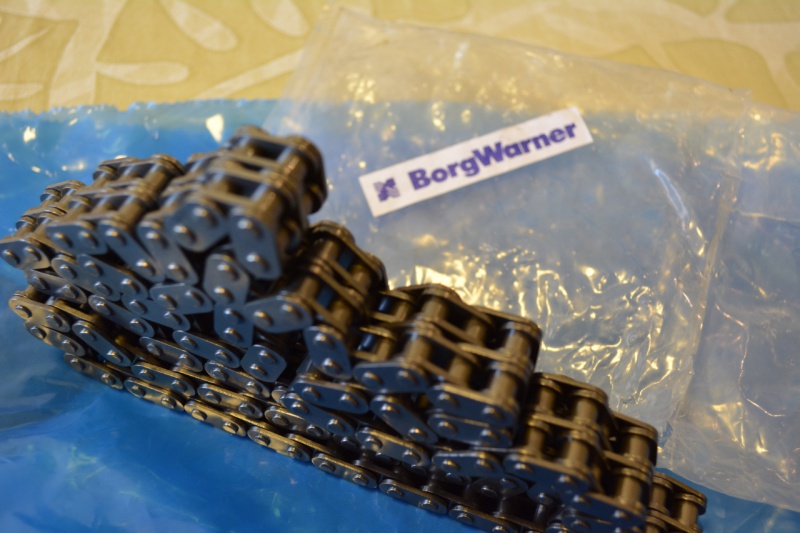

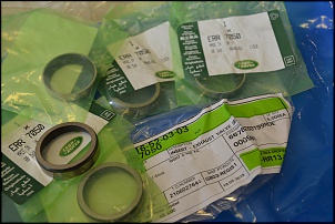

    PARAFUSOS
    PS: Consta no manual de oficina da Land rover (workshop manual) que alguns parafusos devem ser trocados quando da manutenção. Alguns troquei por recomendação do manual... outros por que achei apropriado trocar.
    Lista:
    Duplex timing chain - crankshaft to camshaft sprocket 1 oem LHA000030
    Camshaft carrier to cylinder head screws (13 off) 13 genuine FS108357
    Inlet valve (5 off) 5 genuine ERR7049
    Exhaust valve (5 off) 5 genuine ERR7050
    Camshaft sprocket bolts (3 off) 3 genuine ERR7070
    Miniaturas de Anexos Miniaturas de Anexos -peca-da-land-rover-motor-td5-turbo-diesel-022.jpg   -peca-da-land-rover-motor-td5-turbo-diesel-023.jpg   -peca-da-land-rover-motor-td5-turbo-diesel-024.jpg   -peca-da-land-rover-motor-td5-turbo-diesel-025.jpg   -peca-da-land-rover-motor-td5-turbo-diesel-040.jpg   -peca-da-land-rover-motor-td5-turbo-diesel-041.jpg   -peca-da-land-rover-motor-td5-turbo-diesel-051.jpg   -peca-da-land-rover-motor-td5-turbo-diesel-052.jpg   -peca-da-land-rover-motor-td5-turbo-diesel-053.jpg   -peca-da-land-rover-motor-td5-turbo-diesel-054.jpg
    -peca-da-land-rover-motor-td5-turbo-diesel-036.jpg   -peca-da-land-rover-motor-td5-turbo-diesel-037.jpg

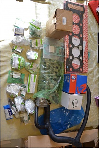

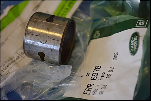

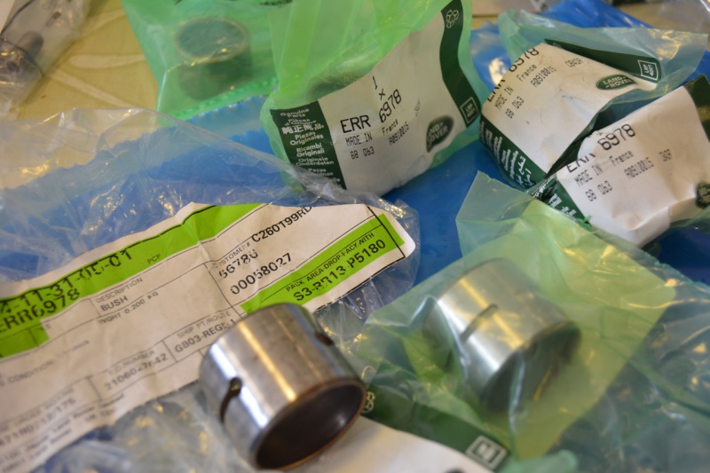

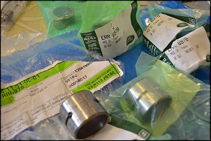

    Retificando o motor da Land Rover Discovery 2 - Motor TD5 - "Parte de Baixo"
    Peças que comprei na primeira leva para a parte "de baixo" do motor....
    Miniaturas de Anexos Miniaturas de Anexos -peca-da-land-rover-motor-td5-turbo-diesel-028.jpg   -peca-da-land-rover-motor-td5-turbo-diesel-029.jpg   -peca-da-land-rover-motor-td5-turbo-diesel-030.jpg   -peca-da-land-rover-motor-td5-turbo-diesel-038.jpg   -peca-da-land-rover-motor-td5-turbo-diesel-039.jpg   -peca-da-land-rover-motor-td5-turbo-diesel-042.jpg   -peca-da-land-rover-motor-td5-turbo-diesel-043.jpg   -peca-da-land-rover-motor-td5-turbo-diesel-045.jpg   -peca-da-land-rover-motor-td5-turbo-diesel-046.jpg   -peca-da-land-rover-motor-td5-turbo-diesel-049.jpg
    -peca-da-land-rover-motor-td5-turbo-diesel-062.jpg   -peca-da-land-rover-motor-td5-turbo-diesel-063.jpg

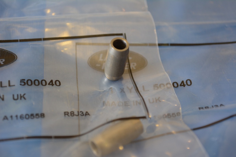

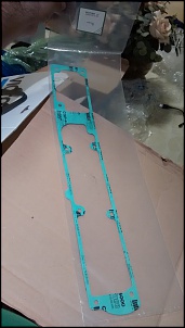

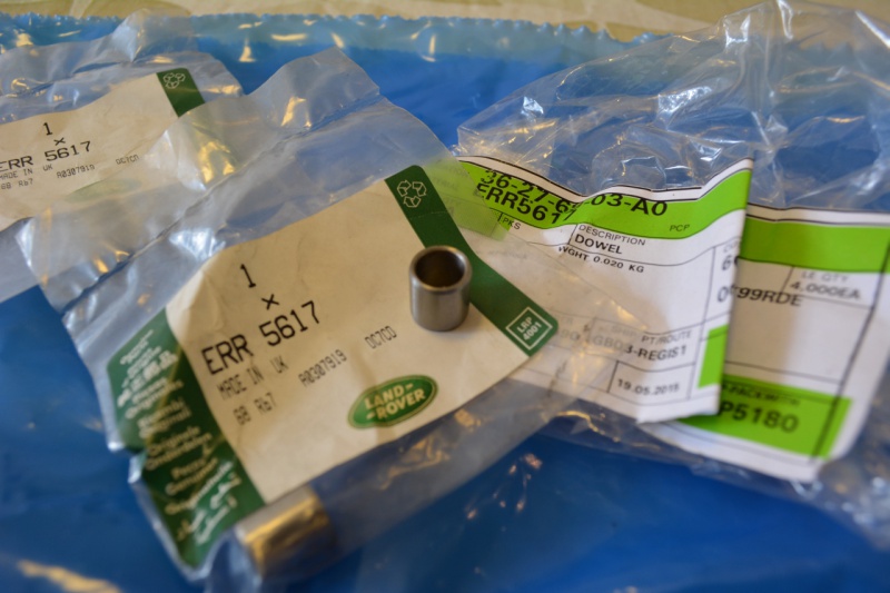

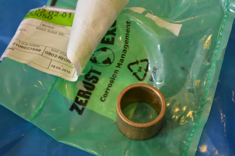

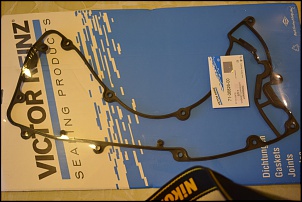

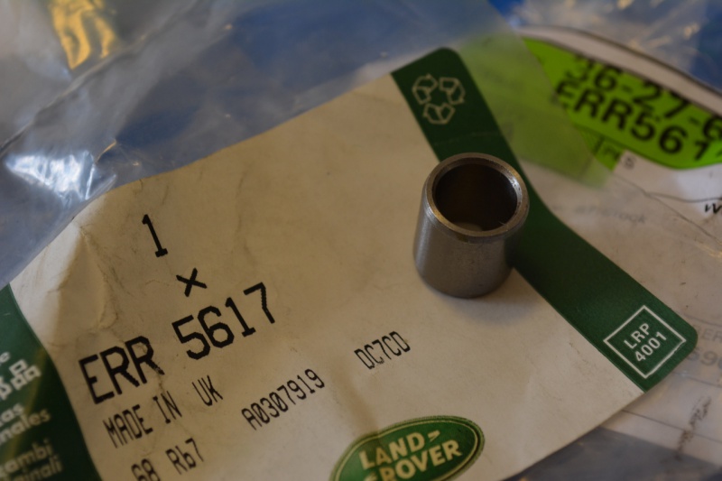

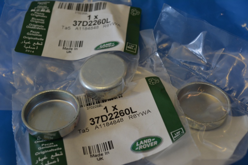

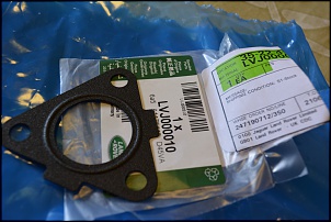

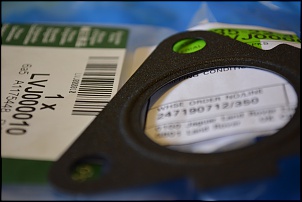

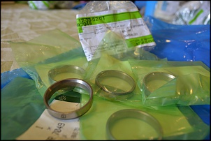

    Retificando o motor da Land Rover Discovery 2 - Motor TD5 - DIVERSOS
    Peças diversas.......
    Bom, aqui tem um detalhe...
    Como não sei qual a medida da JUNTA DE CABEÇOTE, negociei um preço bom com o vendedor e comprei as 3 medidas disponíveis.
    Seria melhor comprar logo agora e aproveitar o frete do que depois pagar 40 libras só de frete....
    Lista:
    Coolant jacket core plug 1 genuine 37D2260L
    Coolant outlet elbow gasket 1 genuine LVJ000010
    Cylinder head to cam carrier dowel (2 off) 2 genuine ERR5617
    Dowels to cylinder head 2 genuine YLL500040
    Core plugs 3 genuine 37D2260L
    Camshaft cover gasket 1 REINZ LVP000020G
    Cylinder head block gasket – 1, 2 and 3 holes 3 Elring LVB000260
    Miniaturas de Anexos Miniaturas de Anexos -img_20150529_183236581.jpg   -peca-da-land-rover-motor-td5-turbo-diesel-001.jpg   -peca-da-land-rover-motor-td5-turbo-diesel-020.jpg   -peca-da-land-rover-motor-td5-turbo-diesel-021.jpg   -peca-da-land-rover-motor-td5-turbo-diesel-050.jpg   -peca-da-land-rover-motor-td5-turbo-diesel-055.jpg   -peca-da-land-rover-motor-td5-turbo-diesel-057.jpg   -peca-da-land-rover-motor-td5-turbo-diesel-058.jpg   -peca-da-land-rover-motor-td5-turbo-diesel-059.jpg   -peca-da-land-rover-motor-td5-turbo-diesel-060.jpg

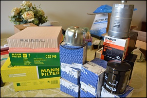

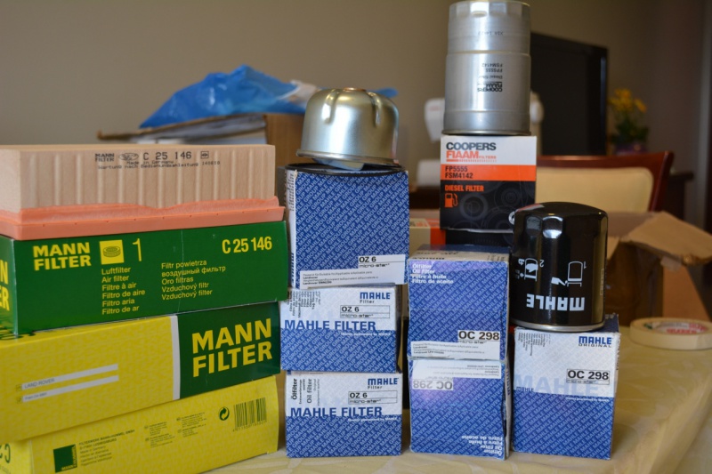

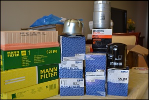

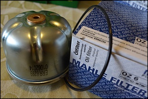

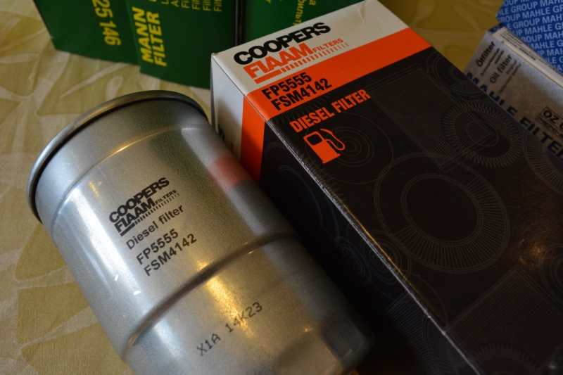

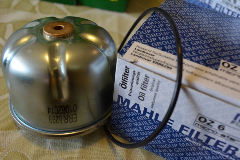

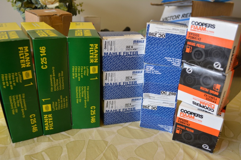

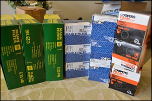

    Filtros, filtros e mais filtros....
    Como estou retificando o motor, terei que fazer várias trocas de óleo Quando tiver amaciando o bruto...
    Bom, já tinha 1 Service Kit Premium (OEM) que veio com ela...
    Agora comprei mais 3 Kits....
    TOTAL de 4 kits...
    O que vem nos kits?
    - Filtro de óleo
    - Filtro de óleo rotativo
    - Filtro de Ar
    - Filtro de Diesel
    Como usarei os KITS de filtro?
    - 1º uso na instalação do motor.
    - 2º quando trocar óleo com 1.000 km
    - 3º quando trocar o óleo com 2.000 km
    - 4º quando trocar com 7.000 km.
    e para as demais trocas eu tenho que providenciar mais kits....
    pretendo trocar sempre todos os filtros de 5 em 5 mil km, conforme orientação da Land Rover nas primeiras páginas do tópico.
    Miniaturas de Anexos Miniaturas de Anexos -peca-da-land-rover-motor-td5-turbo-diesel-064.jpg   -peca-da-land-rover-motor-td5-turbo-diesel-066.jpg   -peca-da-land-rover-motor-td5-turbo-diesel-067.jpg   -peca-da-land-rover-motor-td5-turbo-diesel-068.jpg   -peca-da-land-rover-motor-td5-turbo-diesel-069.jpg   -peca-da-land-rover-motor-td5-turbo-diesel-070.jpg   -peca-da-land-rover-motor-td5-turbo-diesel-071.jpg

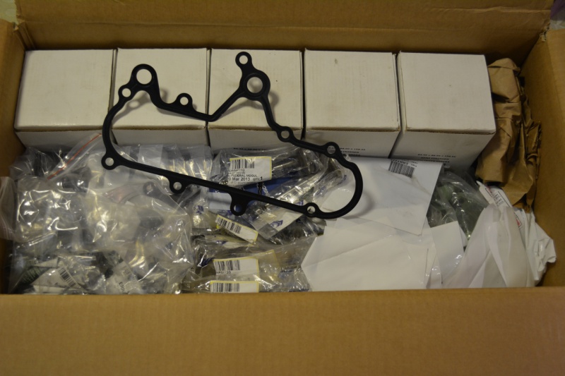

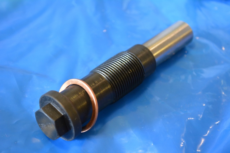

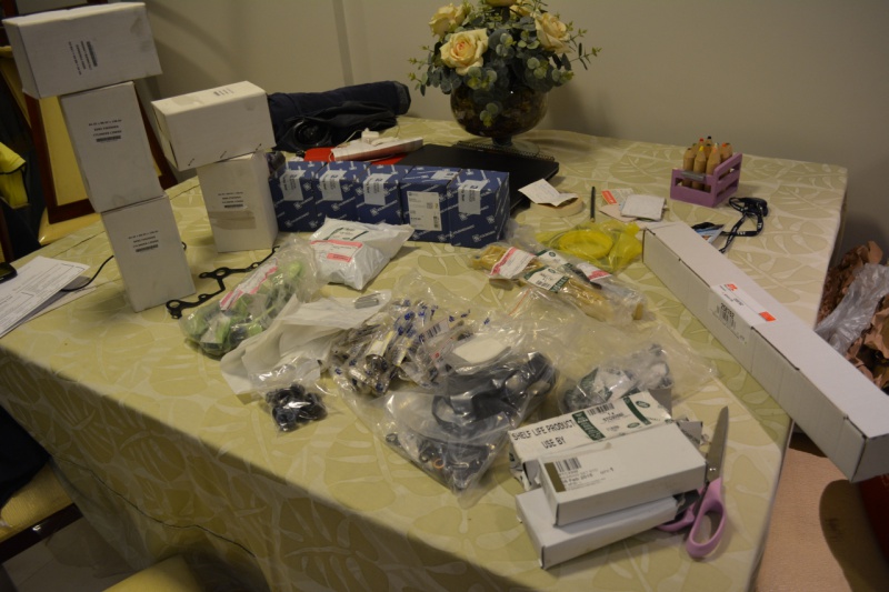

    E a saga continua...
    Continuando a empreitada!

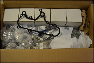

    Semana passada fechei a compra de peças para o motor da discovery II na Turner Engeneering.
    Fui prontamente atendido por Frida Turner. Ela (ou ele, não sei pelo nome) foi muito gentil e a coleta das peças foi feita no mesmo dia pela DHL !!
    Depois do desembaraço aduaneiro e do imposto de importação pago à DHL, tudo OK para as peças chegarem aqui em casa.
    Chegou na segunda-feira.
    Aí fui Fotografar todas as peças, conferir se estava de acordo com o pedido e separar elas de acordo com a "Ordem" de uso.
    • Uma caixa com as peças que irão para a Retífica.
    • Outra caixa com peças que serão montadas pelo Mecânico.
    A ideia de separar a caixa pela ordem vem para tentar facilitar a vida do mecânico e da retífica de não ter que ficar procurando quais peças terão que usar.
    Mesmo por que na peça tem apenas o código dela e não necessariamente seu local de instalação.
    LISTA DE PEÇAS:
    DESCRIPTION QUANTITY
    LBF500020 Kit cylinder head 1
    ERR 5384 Head Bolt Set 1
    TD5 Gasket Set Bottom 1
    STC 3300 Bearing Set Conrods 1
    STC 3299 Bearing Set Mains 1
    ERR 5278 Bolt Main Bearing Cap 12
    ERR 5345 Thrust Washer 2
    LFL500030 Piston 5
    89536190 Cylinder Liner 5
    LGJ100690 Guide Timing Chain 1
    LGQ000020 Tensioner Timing Chain 1
    ERR 6611 Valve Inlet 5
    ERR 6612 Valve Exhaust 5
    LGL500050 Valve Spring 10
    ERR 7225 Valve Guide 10
    LJQ100940 Stem Seal 10
    Miniaturas de Anexos Miniaturas de Anexos -peca-da-land-rover-motor-td5-turbo-diesel-turner-engeneering-002.jpg   -peca-da-land-rover-motor-td5-turbo-diesel-turner-engeneering-007.jpg   -peca-da-land-rover-motor-td5-turbo-diesel-turner-engeneering-009.jpg   -peca-da-land-rover-motor-td5-turbo-diesel-turner-engeneering-010.jpg   -peca-da-land-rover-motor-td5-turbo-diesel-turner-engeneering-014.jpg
