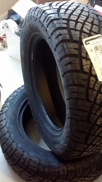

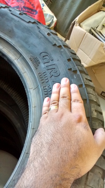

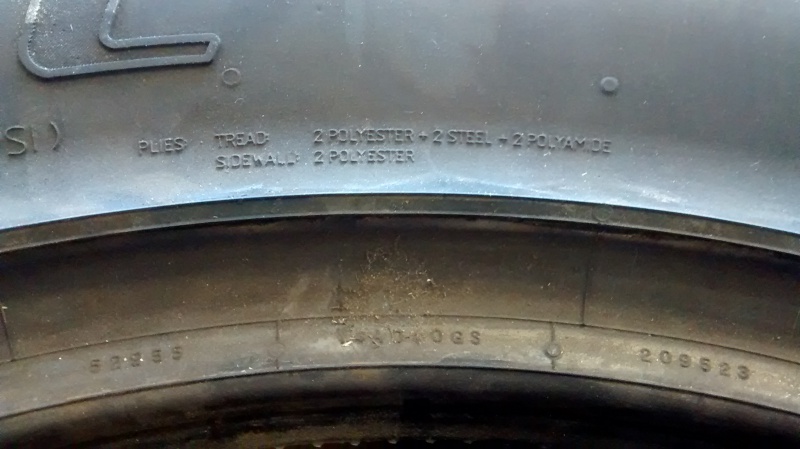

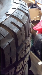

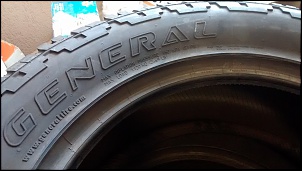

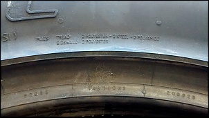

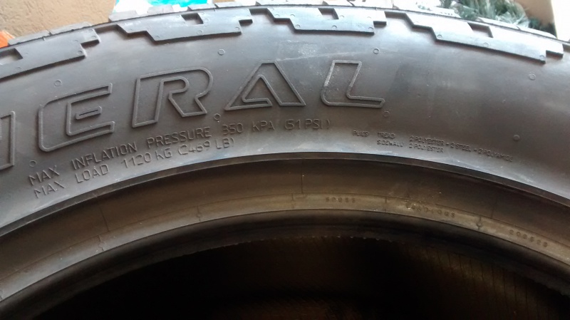

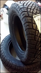

    PNEUS General Grabber 255/60r18 na Land Rover Discovery 2
    Ontem chegaram os Pneus General Grabber AT para a Chumbinho!
    A medida original dela é 255/55r18.
    Hoje ela está usando 3 pneus pirelli verde na medida 235/55r18 e o estepe 255/55r18
    Mas logo logo estará rodando de Sapatinhos novos!
    Miniaturas de Anexos Miniaturas de Anexos -img_20150321_092756237.jpg   -img_20150321_092957289.jpg   -img_20150321_153604934.jpg   -img_20150321_153627306.jpg   -img_20150321_153647110.jpg   -img_20150321_153833727_hdr.jpg   -img_20150321_153907883.jpg

    Boa noite Titanium! Qto conseguiu nos Grabber? 255/60/18?
    Obrigado!
    Ricardo
    Citação Postado originalmente por titanium Ver Post
