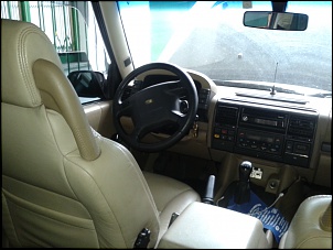

    13/05/2013
    1,041
    De um conhecido ...lembrei de vc...linda...
    Miniaturas de Anexos Miniaturas de Anexos -2015-03-23-10.44.49.jpg   -2015-03-23-10.44.30.jpg   -2015-03-23-10.44.13.jpg
    Toyota SW4 3.0 8V TBDiesel 1998 (Preta)
    (Ex Land Rover )

    Citação Postado originalmente por abelvilas Ver Post
    Uia!!
    Essas de interior caramelo são umas Tetéias!! hehehehe
    Um dia ainda vou mudar todo o interior da minha pra um caramelo desses! kkkkkkkkkkkkkk
    Aí vai ficar exatamente como minha filha apelidou "Chumbinho Doce de Leite" kkkkkkkk
