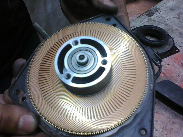

Sendo assim vai um servicinho que fiz outro dia na RURAL, vai que ajudam alguém por aqui.
Outro dia senti que a ventoinha do ar condicionado estava fraca. Como gosto de traquinagem, resolvi fuçar pra ver o que estava acontecendo.
Retirei a ventoinha, soltei da carcaça, soltei a hélice para ter acesso ao motor.
Desparafusei da carcaça (são 3 parafusos) e pra minha surpresa ela não é lacrada com pontos de solda ou outro material, é só encaixada com um pouco de silicone
E olha que maravilha. Ela não tem induzido como nas tradicionais, tem um disco com entalhes e um imã que gera magnetismo e faz a hélice rodar. Porém esse disco estava entupido de limalha de imã (são 15 anos de uso). Como o imã não desprende do metal a tendencia é encher esses entalhes.
Limpei o disco, o imã, carcaça...
Verifiquei o rolamento e está como se fosse novo. Rolamento 608Z.
Passei cola de silicone nas bordas da carcaça para não entrar água, remontei tudo e agora quando ligo o AC faz dá pra ouvir a ventoinha trabalhando.
Lembrando que todas as peças tem posição marcada e não tem como montar errado e ainda tem um dreno na parte de baixo do motor, caso entre água em trilha.
Resumindo,
Pra ela dar defeito tem que ser sujeira ou um foi partido.
