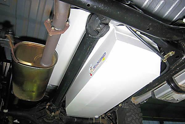

A ideia é essa. Adaptar um tanque de extra (gasosa ou agua) na posição onde fica o tanque da SW4. A Pajero dever ter esse espaço "perdido".
Tipo isso aqui
Anexo 489401
abraços!
uma imagem vale por 1000 palavras...rs

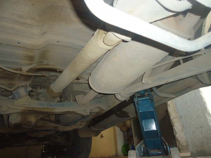

Rubens,
Aqui a foto da parte de baixo da RURAL
Anexo 489474

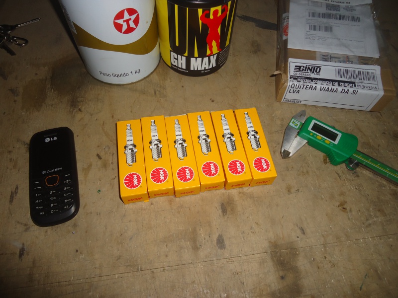

Troquei as velas e um amortecedor traseiro
Anexo 489475
A forma mais simples de fazer um body lift :palmas::palmas::palmas::palmas:
Olha o espaço ai ! Show de bola. Esse espaço ai, na SW4 esta o tanque de gasolina de 70 litros.
Pronto, é só colocar rodinha no cavalete e pronto, sair rodando..kkkk

Vou, com calma, pensar em algo se for necessário. Um tanque extra de combustível, neste lugar elimina galões no teto, o que muito me agrada!
