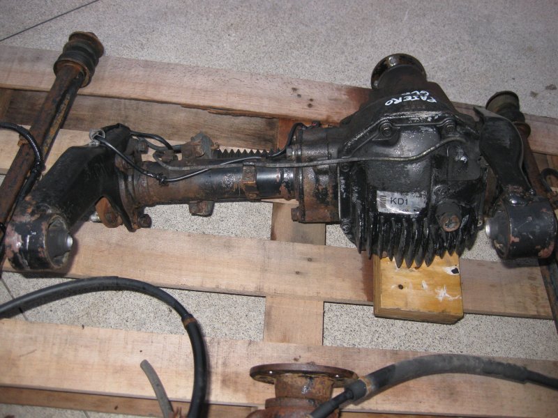

Se levantar de mais a dianteira as homocinéticas vão trabalhar forçadas e vão logo pro saco.
Será que existe a possibilidade de baixar o eixo dianteiro um pouco pra manter as homocinéticas um pouco ao nível normal?
Seria necessário criar um suporte pra alongar.
Visto o eixo dianteiro ser fixado ao chassi por esses suportes com bucha, só não me lembro em mais algum lugar.

No caso de apertar as torções sem utilizar algum kit. Baixar o eixo seria uma forma de reduzir o angulo em que as homocinéticas vão trabalhar.
Como estou sem tempo até pra me coçar, ficam as duvidas coçando o juízo:
Se baixar o eixo vai aproximar mais das bandejas inferiores, e quando a roda pendurar vai encostar na bandeja?
Será que o diferencial vai encostar em alguma coisa em baixo?
Outra duvida:
A base da torção onde fica o parafuso de regulagem é encaixada por meio de fresado. Sendo fresado, pode-se desencaixar e saltar um dente ganhando mais angulo na torção?

Sim é possivel baixar o eixo para diminuir a angulação das homocinéticas pós lift
Sim dá para dar mais pressão na barra de torsão aumentando a altura e piorando o curso e durabilidade
