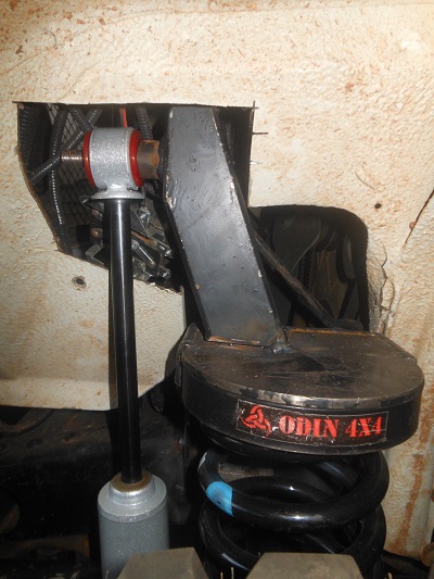

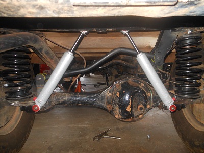

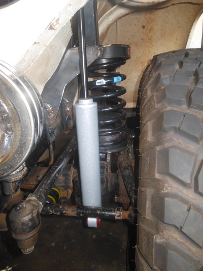

    Pessoal, apesar da leennnntidãaooooooo nos serviços, alguma coisa aconteceu nos últimos 20 dias, a track bar (panhard) foi colocada e o amortecedor dianteiro foi mais ou menos ajustado.
    Seguem as fotos:
    Miniaturas de Anexos Miniaturas de Anexos BAND - suspa mola helicoidal + barra panhard + 2links-dscn2142.jpg   BAND - suspa mola helicoidal + barra panhard + 2links-dscn2143.jpg   BAND - suspa mola helicoidal + barra panhard + 2links-dscn2144.jpg   BAND - suspa mola helicoidal + barra panhard + 2links-dscn2145.jpg   BAND - suspa mola helicoidal + barra panhard + 2links-dscn2146.jpg

  • #92
    21/05/2012
    Goiânia/GO
    850

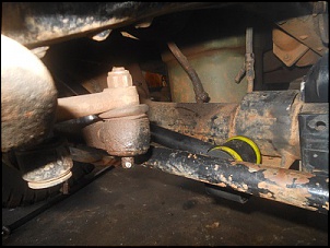

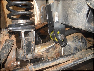

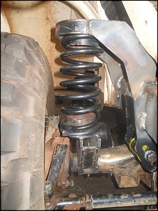

    Mais fotos:
    Miniaturas de Anexos Miniaturas de Anexos BAND - suspa mola helicoidal + barra panhard + 2links-dscn2139.jpg   BAND - suspa mola helicoidal + barra panhard + 2links-dscn2140.jpg   BAND - suspa mola helicoidal + barra panhard + 2links-dscn2141.jpg

    DeMelo,
    A traseira ficou bem limpa, muito bom.
    Porque a mola fica um pouco para trás e não sobre o eixo?
    Na dianteira é que o bicho pega, né?
    tem que ter espaço para passar aquela barra que liga o pitman ao pino central e aí a mola acaba ficando um pouquinho afastada do chassi.
    Essa é a questão que mais me intriga.
    Instintivamente sinto que haverá uma tendência a torcer a longarina.
    Talvez o efeito fosse menor se a fixação da torre se desse dois pontos do chassi.
    Pode ser que eu esteja viajando, mas não custa nada rodar com uma GoPro embaixo do carro em um teste pra ver como se comporta a longarina.
    Um abraço (sonhando com up desse).

    DeMelo,
    Então Hercilio, na traseira a suspa tá parecendo original de fábrica. Entrou como uma luva. A questão da mola atrás do eixo se dá em razão do seu tamanho. Não queria e não posso levantar mais a band (problema com a garagem). Se colocasse no eixo teria que levantá-la ou encontrar uma mola menor. Agora, ficou bom como está e, ademais, para colocá-la no eixo teria que modificar o local dos tubos do freio tambor. Sabe como é adaptação. Agora, nada impede de ser feito dessa forma (em cima do eixo).
    No que se refere à frente.... realmente o espaço é diminuto e aquele braço que liga à catanheira atrapalha bastante!!! Já adianto aos que pretendem fazer a modificação, que não há espaço para uma mola com diametro maior do que as da dianteira do troller. A primeira dificuldade.
    A segunda se refere à barra estabilizadora. Em razão da parra panhard e dos suportes de mola, os pontos originais de fixação da barra terão que ser modificados. Ainda não encontramos uma solução, mas é possível fazer. Postarei fotos quando estiver pronta.
    Os suportes para os amortecederes ficaram ótimos, trabalhando quase na vertical, o que é o ideal.
    Quanto à torção do chassis, é provável que ocorra essa força nesse sentido, mas o chassi da band, no local em que foi fixado os batentes de mola, é, originalmente, fechado o que ajuda a prevenir essa torção e é o "fechado" com aquela perfuração para permitir a torção do chassi, o que é bom.
    Tenho olhado muitos carros com chassis e a maioria possui esse sistema de suporte de mola na lateral do chassi, na parte frontal. É um bom indício de que o sistema funciona.
    De toda forma, vc terão o veredicto ao final, quando ela for testada. Assim, poderão estar mais seguros do resultado.
