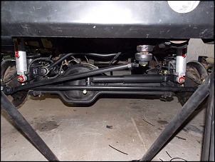

    Seguem as prometidas fotos. Depois envio mais:

    Fotos da dianteira:
    Miniaturas de Anexos Miniaturas de Anexos BAND - suspa mola helicoidal + barra panhard + 2links-dsc00654-copia.jpg   BAND - suspa mola helicoidal + barra panhard + 2links-dsc00655-copia.jpg   BAND - suspa mola helicoidal + barra panhard + 2links-dsc00656-copia.jpg   BAND - suspa mola helicoidal + barra panhard + 2links-dsc00659-copia.jpg   BAND - suspa mola helicoidal + barra panhard + 2links-dsc00658-copia.jpg

    Citação Postado originalmente por DeMelo Ver Post
    Fotos da dianteira:
    bom dia,sei que nao é da minha conta mas a sua barra panhard não esta do lado errado?

    Citação Postado originalmente por 4X4GARAGE Ver Post
    eu não havia prestado atenção nisso 4x4Garage, Demello a barra deve acompanhar exatamente a barra de direção, isso certamente influenciará sua dirgibilidade

    Citação Postado originalmente por Rodrigo ODIN4X4 Ver Post
    Rodrigo,
    Essa alteração aí deixo para vc fazer!! KKKK
    4x4 Garage,
    Toda crítica construtiva é sempre bem vinda!! Ao que parece ficou sim do lado errado (meus conhecimentos não são muitos no quesito, mas o mentor do Kit está afirmando que está do lado errado -
    Rodrigo - então tá!!) Mas, por enquanto, considerando que a dirigibilidade está razoável vou esperar um pouco, pois já tive muiiiiiita dor de cabeça com a suspa, mas certamente ajustarei isso aí!!!
    Obrigado
