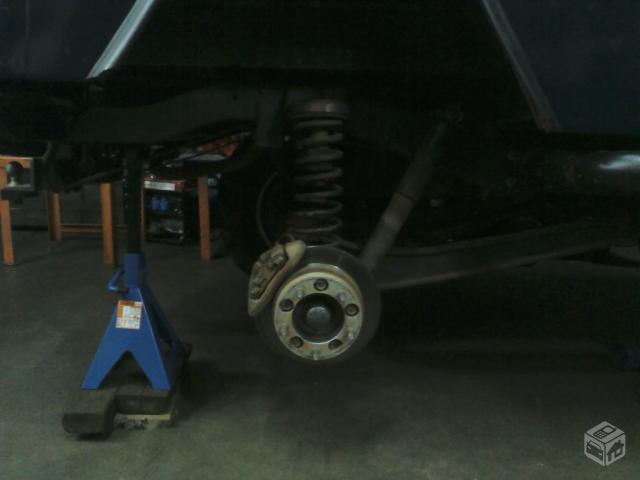

    Estou postando nesse tópico pois a minha suspensão é basicamente a mesma, porém em um CJ5 e com alguma detalhes diferentes. O problema é que estou achando o jeepinho meio duro, já retirei a barra panhard, pois achei que ela estava limitando o curso, mas não foi o caso. Fiz um vídeo dela trabalhando e notei que o batente esta raspando na parte interna da mola, será que seria esse o problema? Uso molas de opala. Queria uma pinião dos amigos foristas qual mais poderia ser o problema, porque pelo que vi no vídeo estão trabalhando legal. Segue abaixo link da suspa em movimento e foto.
    https://www.youtube.com/watch?v=c5qG...ature=youtu.be
    Anexo 475299

    Acho que o batente raspando na mola não é o problema, pois a minha tá raspando também e tá bem macia. Só se o batente estiver impedindo a mola de trabalhar, isto é, interrompendo a "encolhida" e o retorno da mola. aí poderia ser o caso.
    Acredito que podem ser duas coisas: amortecedor inadequado ou mola com o fio muito grosso.
    Qual amortecedor tá usando?
    Sabe me dizer a grossura do fio da mola do opala?

    Não sei o amortecedor que foi usado, mas amanhã vou fazer um teste retirando os amortecedores e ver como fica, para identificar o problema e também medir a espessura das molas que devem ficar em torno de 15mm, não sei exato só amanhã. Posto aqui o resultado.

    Estou com o DeMelo, acho que é a mola que é dura.
