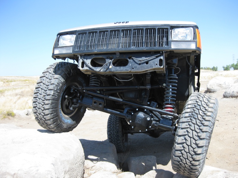

    Usuário Avatar de Kako
    26/10/2004
    Franco da Rocha/SP
    576
    Rodrigo,
    Uma suspensão bem projetada, mantém a carroceria nivelada e o que trabalha são os eixos, independente do curso.
    Miniaturas de Anexos Miniaturas de Anexos BAND - suspa mola helicoidal + barra panhard + 2links-gallery_76_27_143450.jpg   BAND - suspa mola helicoidal + barra panhard + 2links-100_0076.jpg
    BAND - suspa mola helicoidal + barra panhard + 2links Imagens Anexas BAND - suspa mola helicoidal + barra panhard + 2links-hilux.jpg BAND - suspa mola helicoidal + barra panhard + 2links-images.jpg BAND - suspa mola helicoidal + barra panhard + 2links-lr-susp.jpg

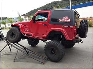

    Usuário Avatar de Julio_ASRJ
    29/12/2012
    Petropolis/RJ
    150
    Citação Postado originalmente por Kako Ver Post
    Rodrigo,
    Tipo assim?
    BAND - suspa mola helicoidal + barra panhard + 2links-488144_177507349040618_433799332_n.jpgBAND - suspa mola helicoidal + barra panhard + 2links-557034_3463642284394_1397789018_n.jpgBAND - suspa mola helicoidal + barra panhard + 2links-381698_186362918155061_1473707442_n.jpgBAND - suspa mola helicoidal + barra panhard + 2links-image-3-.jpg
    Tem troller com mola e amortecedor adaptado (não projetado para o troller) alcançando pontuação RTI de kit de suspensão importado.
    Citação Postado originalmente por DeMelo Ver Post
    Só ressaltando que o fim da modificação não é procurar buraco para jogar o carro dentro (trilha), mas sim longas viagens com estradões de terra não tão bons. Gosto da robustez e simplicidade da mecânica da band. Agora trilha eu faço de bike ou correndo: melhor, mais barato e mais saudável.
    abçs
    DeMelo, primeiro parabéns pela empreitada, ficarei de olho pra se eu tomar coragem, também um dia repeti-la. Amanhã se resolver transformar a band em jipe de trilha, as fotos acima te dão uma amostra do que você pode ter
    []s jipeiros toyo-trolleiros!
