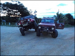

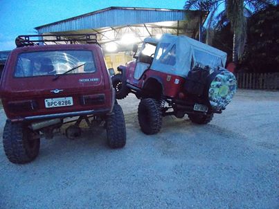

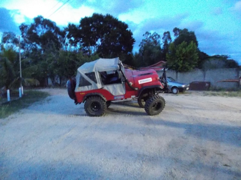

    Kako o que limita a suspensão do troller são as bieletas da barra estabilizadora, as molas que são relativamente curtas e os amortecedores com pouco curso, se montar a mesma suspensão porém com molas maiores, amortecedores proporcionais e bieletas quick desconect é possível ter um curso muito bom e segurança em velocidades maiores em deslocamentos, o jipe abaixo está com a mesma suspensão usada pelo Demello, como vc disse uma imagem vale mais que mil palavaras.
