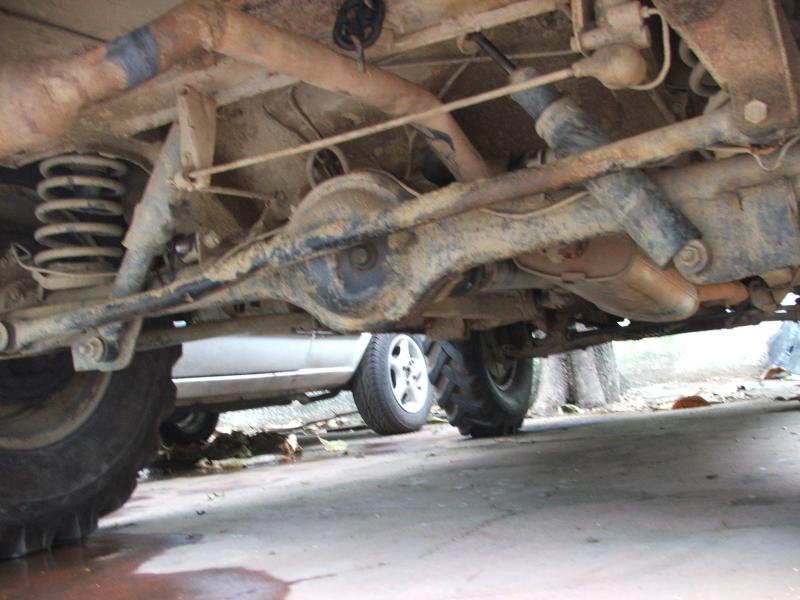

    Como estou levantando meu carro sei que terei que ajustar essa barra, alguem poderia me informar como posso fazer isso ?
    Alem da panhard vi que tem uma tal de barra da válvula compensadora de carga. que precisa ser alongada, que barra é essa e o que precisa ser feito exatamente?

    A barra estabilizadora (panhard) tem que ser aumentada para manter o eixo traseiro no centro da carroceria, lateralmente... se ela estiver com o tamanho "errado", um pneu fica mais pra fora (ou menos pra dentro) do que o outro... Pra regular basta ir variando o comprimento (rosqueando e desrosqueando), e medindo até que fique o mais centrado possível... não tenho certeza, mas acho que o veículo tem que estar "em ordem de carga"...
    1 - barra da valvula compensadora de carga
    2 - valvula compensadora de carga (varia a pressão dos freios traseiros de acordo com a altura da carroceria em relação ao eixo traseiro... mais carga = menos altura = mais freio...)
    3 - suporte da barra... acho que o lance é variar a altura desse, até que compense o lift que você vai fazer, mantendo a barra na posição original...
    4 - tem coisa solta ali
    5 - já que tá levantando o carro, acho que vale a pena dar um jeito nisso... tá muito abaixo do que precisava estar...
    []s,
    Gustavo.

    cheguei a ver isso no site do natal, mas o problema é : o que eu verifico na regulagem ? com ele levatando a barra do tamanho original cabe, então como ou o que que eu tenho que ver se esta ok ?
    O problema é que não entendi o que essa barra faz, como ela funciona ? então não consigo "visualizar" o efeito da mudança

    ai ja esta dizendo , quando levantar uma roda vai ficar mais para fora que a outra deixando o eixo fora do centro, dai com a barra rosqueavel voce vai esticando ela e medindo até que a distancia da roda para a caixa fique iguais dos dois lados, entendeu?

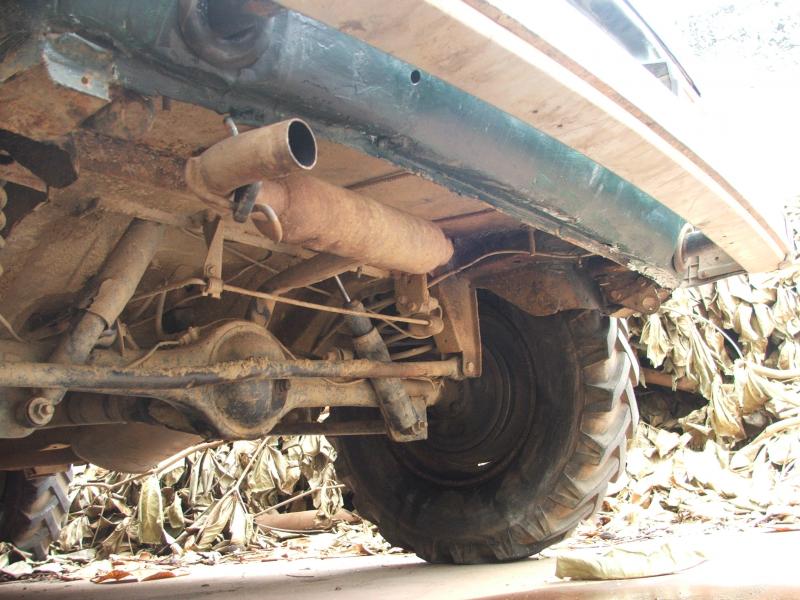

    Também conhecida como vávula equalizadora do freio traseiro ou "ABS de pobre". (assinalada em vermelho, no anexo)
    Ela atua no desempenho do freio traseiro de acordo com a carga transportada.
    Com o veículo sem carga, ela faz com que a pressão do freio nas rodas traseiras seja menor, evitando o travamento das rodas. Com o veículo carregado, a suspenção abaixa, torcendo a barra (assinalada em verde) o que permite abrir mais a válvula, aumentando assim a pressão nas lonas de freio e em consequência a eficiência da frenagem.
    Se você eleva a suspensão traseira do seu carro e não faz a devida compensação nesse circuito, advinha o que acontece?
    É por isso que tem um monte de NIVeiro "esperto" por aí, andando todo feliz com a sua viatura levantada, mas dizendo que o freio do NIVA é uma M&RD@.
    Sempre que alguém decide fazer modificações em alguma coisa, deve ter o conhecimento necessário para avaliar quais serão as consequências, pois em um carro, por exemplo, itens aparentemente isolados serão afetados de alguma maneira. É a segurança dos ocupantes do veículo e de quem está em volta que está em jogo.
