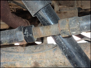

    Na minha opinião o ideal seria cortar a barra, usinar e colocar rosca em ambos os lados.
    Usar um parafuso de 16 ou 18 mm como regular e colocar porcas para trava da regulagem.
    Evitando soldas apenas roscas.

    Miniaturas de Anexos Miniaturas de Anexos Barra Panhard-0907or_03_z-upgrading_dodge_ram_2500-dt_pro_fab_track_bars_2.jpg
