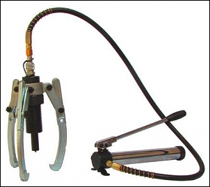

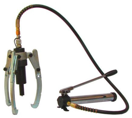

    Meu engesa - Morfeu!!!-merax-saca-polia-hidraulico.jpgEsse é mais bruto um tiquinho mas nunca ví ao vivo.
    O primeiro tem em qquer oficina (quase, rsss)

    Citação Postado originalmente por Marcus Brandão Ver Post
    Aparelho de TORTURA?
