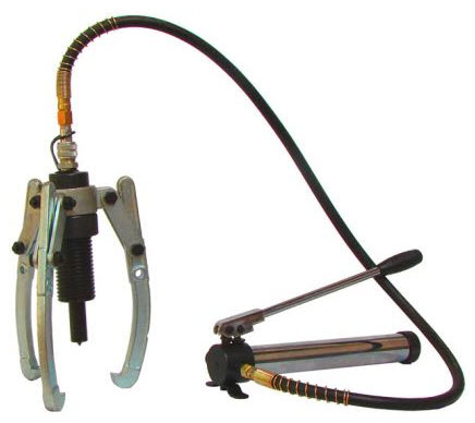

O Volante vc vai ter que pegar uma marreta e uma talhadeira e bater atrás dele pra soltar , pode bater pq a estria é cônica , tem uma ferramenta da Haven que encaixa no meio da armação e aperta no meio pra soltar , mas com umas pancadas atrás ele solta ...
