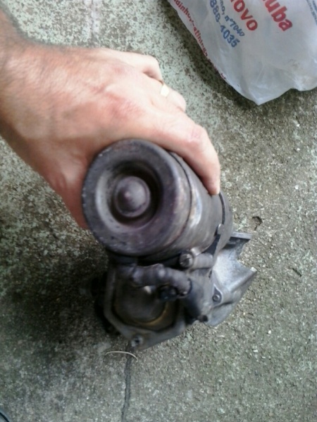

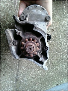

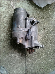

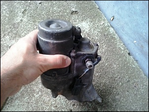

    Meu engesa - Morfeu!!!-20131113_091133_resized.jpgMeu engesa - Morfeu!!!-20131113_091128.jpgMeu engesa - Morfeu!!!-20131113_091111_resized.jpgMeu engesa - Morfeu!!!-20131113_091123_resized.jpgMeu engesa - Morfeu!!!-20131113_091128.jpgMeu engesa - Morfeu!!!-20131113_091128_resized.jpg
    Buenas Pessoal
    Venho lhes pedir ajuda para que eu possa arrumar onde comprar esta peça... Esse motor de Arranque pertence ao motor toyota da hilux 94 2.4 diesel. Porem não acho nenhuma peça como esta, rodei minha cidade inteira e só me apresentaram modelos diferentes. Fui até a concessionária da TOYOTA aqui na city e eles não souberam me dizer se era ou não deste motor, pois não consta o numero de registro na peça. E com essas configurações do Motor que lhes disse, eles me passaram o valor de R$ 4.300 reais pelo motor de arranque. Achei muiiiiiito caro. O que acham??
    Abraços e agradeço a ajuda

    Fabio , vc sabe o que fez quebrar esse motor de arranque ???
    A impressão que dá é que se trocar vai quebrar de novo , pq quebrou bem no suporte e não os dentes de engrenagem ...
    A peça parece ser essa mesmo do site ...
    abs ...
