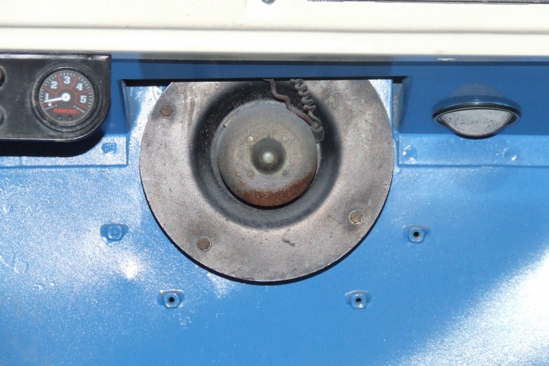

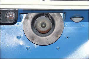

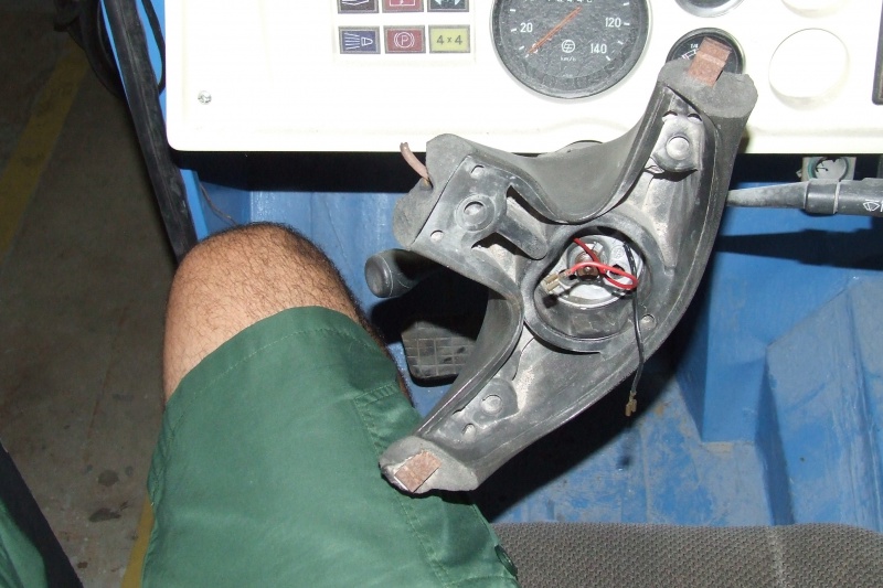

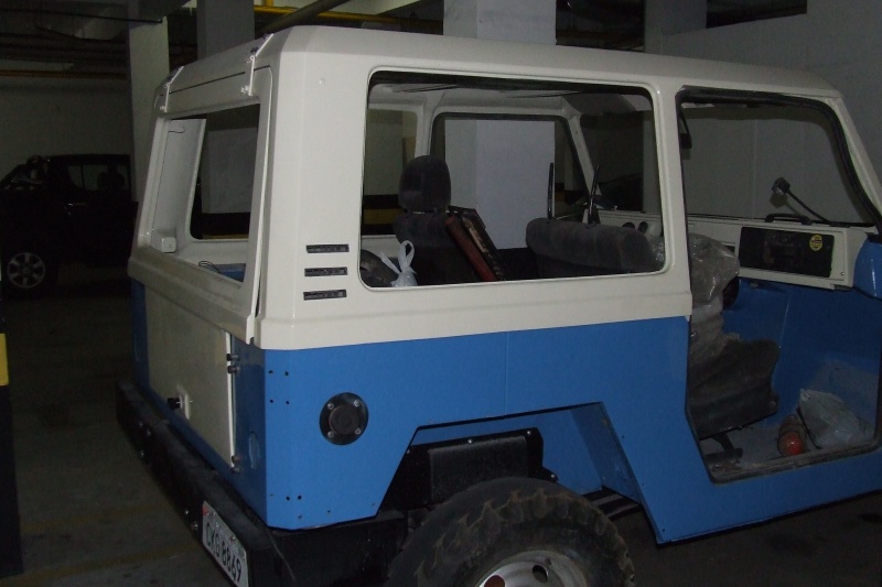

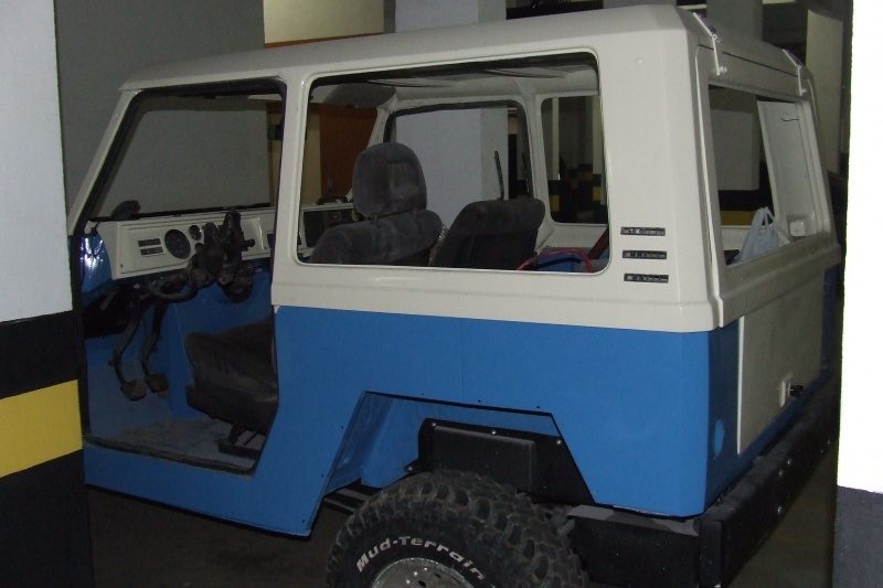

    Gente abaixo segue algumas novas fotos, e tambem alguns como faço?!hehehe
    Espero que me ajudem, e assim, vou caminhando. AH, consegui o motor de arranque com o pessoal da CW peças no Rio. Já dizendo aqui que fui muito bem atendido pelo charles e mesmo com alguns problemas no site da empresa, quando fui efetuar o pagamento, eles foram de uam atenção e prontidão comigo. O contrario da Casa Dinamo, o qual faltou atenção e interesse deles em me vender. Liguei umas 4 vezes e 3 eles praticamente me deixaram esperando na linha até que a mesma caísse.
    Mas ja passado o sufoca desta peça, agora é continuar a remontar o bichão e logo logo levar pro meca e fazer o bicho andar...uhuuuuu
    Meu engesa - Morfeu!!!-dscf2063.jpgMeu engesa - Morfeu!!!-dscf2065.jpgMeu engesa - Morfeu!!!-dscf2072.jpgMeu engesa - Morfeu!!!-dscf2075.jpgMeu engesa - Morfeu!!!-dscf2076.jpg
    BOM, acima gostaria de algumas informações...
    Sobre este troço no meio do carro, que se eu não me engano era um ventilador, eu acho? Não me lembro de ver isto funcionando...kkk
    Outra coisa seria este volante, como faço para saca-lo fora. O mardito parece que esta emperrado, ja tirei a porca do que estava no meio dele, mas mesmo puxando com a mão, ele não vem. Tem algum segredo??
    Abraços !!
