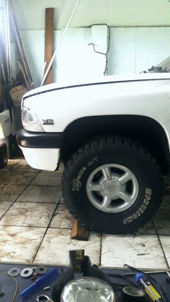

    Baixei minha dakota , deixei original com pneu 31´´ Anexo 554729 .
    Tentei vende-la por alguns meses , mais como nao obtive sucesso , desisti .
    Vendi os pneus 31 , calcei 33x12.50 Procomp Xtreme AT nas rodas originais Anexo 554730 .

    boa tarde.. tenho uma.. ta com suspensão original, comprei ontem pneus 35 pra por nela... agora vi que baixou a sua... nao recomenda os pneus 35?
  • 13/08/2018, 19:30
    Guima-MS
    Postado originalmente por DANTE ANDREOTTI Ver Post
    Cara , 35 fica bom nao , tem que erguer umas 6´´ pra ficar file (4 BL + 2 SL) , perde totalmente a estabilidade , media km\l tambem fica ruim , fica muito lindo , mais pra usar nao fica bom .
    Eu voltei para os 33 , atualmente ta erguido na suspensao , mais vou baixar a suspensao e erguer uns 4-5cm no BL e ta otimo , mais que isso ja comeco ficar ruim .
    Eu pessoalmente nao coloco nunca mais pneu 35 em picape media ...

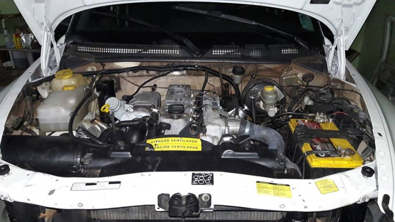

    MWM 2.8 instalado , ficou 10 !

    Show! E para documentar? fala do processo e custo se possivel.

    Documenta normal como qualquer alteracao de motor , pelo menos aqui no MS !

    Aristides Jr
    Guima!
    Estou acompanhando! Foi ótimo ler todo este tópico!
    Gostei muito da sua pickup desde o começo!
    Eu ví que ela é de marcha, (cambio mecânico)
    Mata nossa curiosidade! conte detalhes sobre a instalação do motor 2.8 MWM
    Voce está satisfeito com a adaptação?
    Voce utilizou o cambio dela mesmo?
    Como ficou a relação, ficou muito curta?
    O ar condicionado continua funcionando?
    E o painel e a parte elétrica ficou tudo OK?
    Qual foi o investimento total da adaptação do motor?

    Bom , vamos la , fiquei super satisfeito com a adaptacao , ficou MUITO bom , o motor encaixa perfeito . Usei o cambio original e foi feito um segredinho na traseira (do troller - F250) para acoplar o cambio original (com kit embreagem da F250 6cil ) ; a relacao com os pneus 33x12.50 ficou perfeita , nem longa nem curta (lembrando que ja usava dif 4,10 da diesel , por conta dos pneus) . Ar condicionado funciona sim , mais coloquei o compressor da S10 e foi feito a parte eletrica ; Parte de painel é pra funcionar tudo , usasse os sensores originais da dodge no mwm ( a unica coisa que AINDA nao funciona na minha é o rpm , mais tem um emulador que coloca e fica funcionando ) . Investimento total bruto foi por volta de 20.000,00
