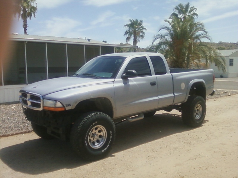

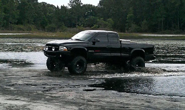

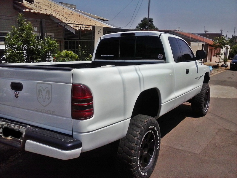

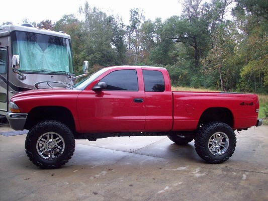

    Os BF Mud 285/70R17 estavam a venda , amanha acho que um rapaz vem buscar eles , e vou dar andamento no projeto 6,5´´ lift + Pneu 315/70R17 + Diferencial 4,10 (da 4cil ) .:cool:
    Vai ficar +- assim : Anexo 501313 Anexo 501314 Anexo 501315 Anexo 501316 Anexo 501317 :euforico: .
    Atualmente esta com lift 2,5´´ na suspensao , estou acertando com uma empresa aqui de campo grande , pra fazer o body lift (calços de cabine) de 10cm (4´´) por volta de R$ 1.500,00 .
    O Motivo foi o preço de reposiçao dos BF Goodrich Mud Terrain 285/70R17 , por volta de 1.250,00 a unidade , eu precisava de no minimo 2 , ai acabei vendendo os que tinha e vou voltar para os yokohama 315 que tenho parados (nao consegui vender)

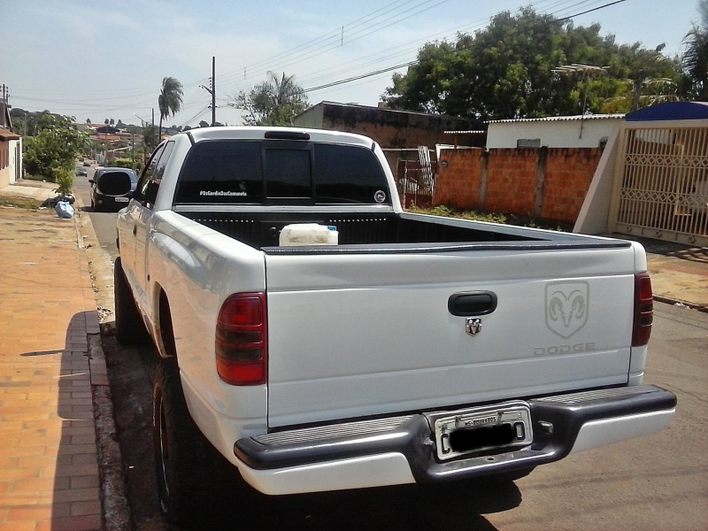

    Comprei tambem umas lanternas esportivas smoke Anexo 501318Anexo 501319 Anexo 501320 .
    Um amigo do grupo me passou o esquema para fazer elas ficarem com posiçao , freio e pisca no mesmo espaço e a re no lugar original , vai piscar vermelho igual a gringa , como eu sempre quis :cool: .
    Desde que comprei a picape , tinha uma lanterna feia e com um pedaço quebrado e 01 nova zerada , ae nao ficava igual , nao me agradava , agora vai ficar file :euforico:

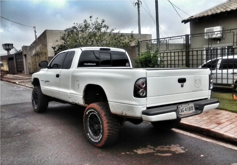

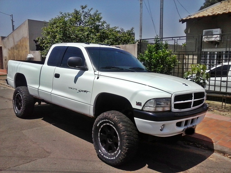

    Bom , adicionei mais 4'' (10cm) de calco , dessa vez na lataria , esta faltando colocar o eixo traseiro da diesel (relacao 4,10:1) e os pneus Yokohama AT-S 31570R17 (35x12.50R17) .
    A Mangueira do TBI/Caixa do filtro de ar ficou um pouco curta/dobrada , e acho que esta dando restricao .
    Antes do lift o consumo rodoviario era de 7,5-8km/l na br , usando ar-condicionado , hoje rodei 80km e gastei 15L Gasolina , media de 5.3km/l , com os mesmo 285/70R17 , acredito que a mangueira esteja dando restricao , pois achei o consumo muito elevado .

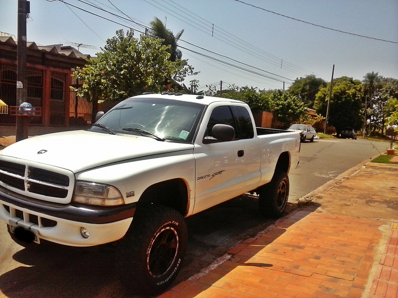

    Anexo 514523Anexo 514524 Anexo 514525 Anexo 514526 Anexo 514527 Anexo 514528 Anexo 514529 .
    Fotos de agora , tirei as lanternas gringas spyder (nao ficou 100% no meu gosto , nao consegui fazer a ligacao eletrica correta , andou entrando humidade e poeira , dai tomei nojo e tirei ) .
    Ainda nao troquei os pneus , estou com os 315 parados aqui faz tempo , comprei umas coisinhas pra uma revisao (kit de embreagem , valvula termostatica , tampa de radiador , oleo de cambio , oleo de diferencial ) , daqui uns dias vou encostar pra mexer e vou tentar trocar o eixo traseiro ja , ai posso colocar os 315 tranquilamente .
