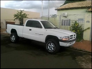

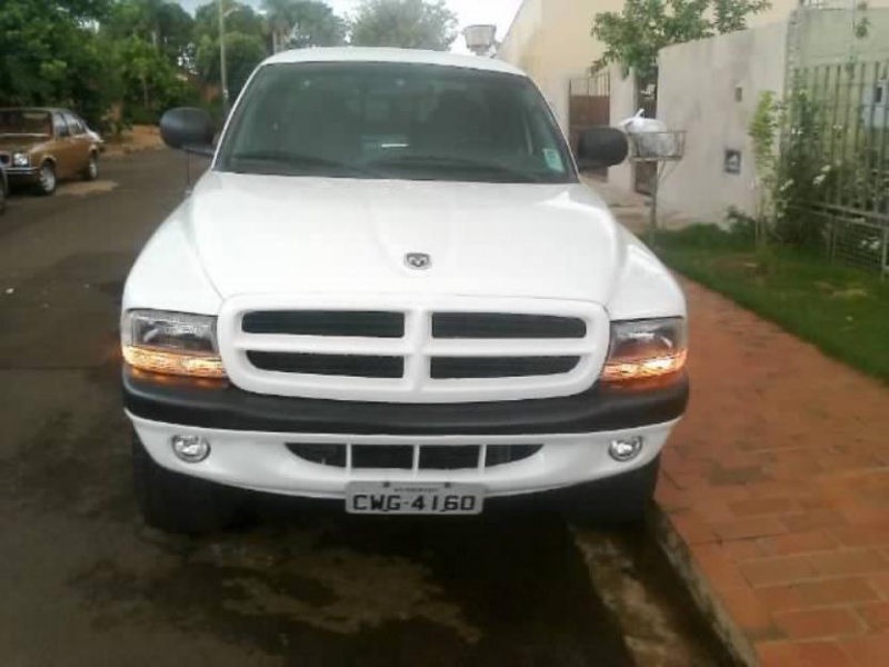

    Dodge Dakota 1999 3.9 V6 , AMANTE .
    Ola pessoal
    já venho acompanhando a algum tempo o forúm do 4x4brasil e agora comprei minha primeira caminhonete , como meu
    uso e light e nao achei nenhuma 4x4 do meu agrado , vou de 4x2 mesmo , por enquanto ...
    Dodge Dakota Sport 3.9L V6 Magnum Branca .
    TBI Da V8 (Entra Mais Ar)
    Filtro de Ar Esportivo com Cano Curto (Entra mais ar e mais frio) .
    Suspension Lift 4´´ +- (Calço de caminhao de 12cm+- na traseira e dianteira torçao regulada) + Amortecedores Traseiros
    da F250 Diesel , Pintados de branco , hehe .
    Pneus Nitto Dune Grappler Desert Terrain 33x12,50R15 , Importados (Banda de Rodagem 328mm)
    Escapamento Cortado no Meio (Logo no começo da caçamba , e soldado ponteira 2,5´´ apontando pra baixo)
    O Resto e toda original de fabrica , sou apaixonado pela caminhonete .
    Acabei apelidando a caminhonete de ´´amante´´ pois literalmente leva todo meu dinheiro , sempre que me sobrar algum estou na internet olhando alguma coisa pra ela , acho que tem alguns duendes morando na caçamba dela , haha .
    Dodge Dakota 1999 3.9 V6 , AMANTE .-544889_428441727265645_1710674184_n.jpg Dodge Dakota 1999 3.9 V6 , AMANTE .-998976_428442317265586_106620891_n.jpg Dodge Dakota 1999 3.9 V6 , AMANTE .-1000619_428441960598955_919428247_n.jpg

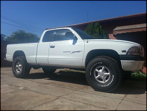

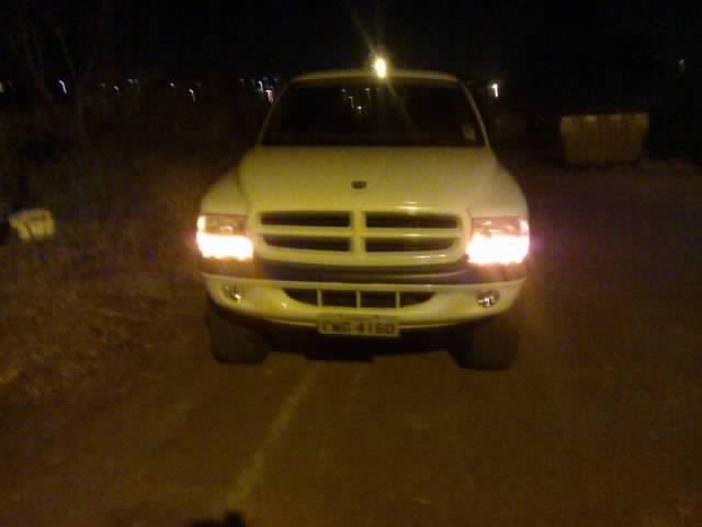

    Atualmente Ela esta assim Dodge Dakota 1999 3.9 V6 , AMANTE .-1398205215_635121011_4-dodge-dakota-3-9-v6-mais-nova-e-conservada-do-estado-cars.jpg Dodge Dakota 1999 3.9 V6 , AMANTE .-1398205215_635121011_2-fotos-de-dodge-dakota-3-9-v6-mais-nova-e-conservada-do-estado.jpg Dodge Dakota 1999 3.9 V6 , AMANTE .-1398205215_635121011_1-dodge-dakota-3-9-v6-mais-nova-e-conservada-do-estado-sao-francisco.jpg , Muito OEM pro meu gosto , hehe .

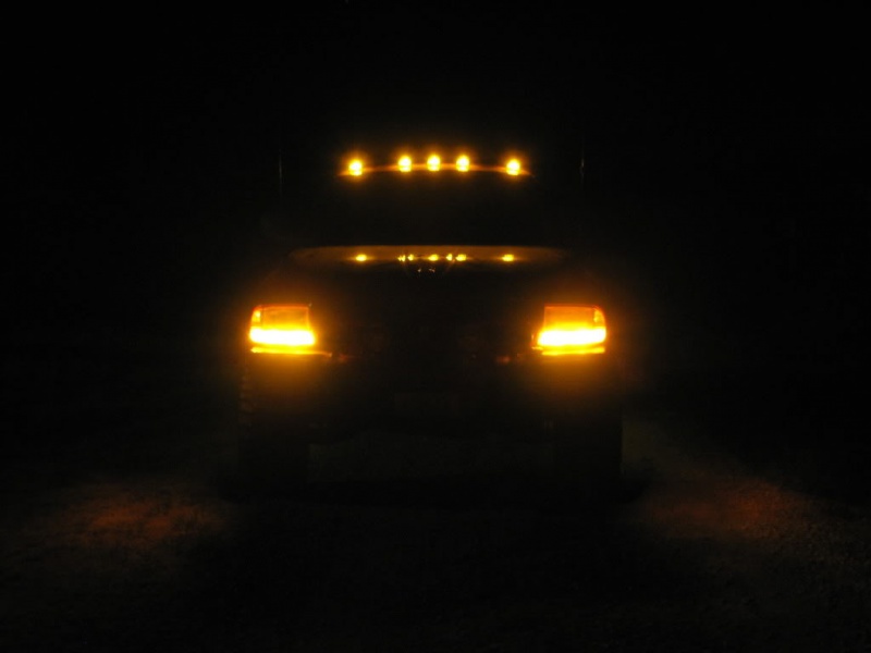

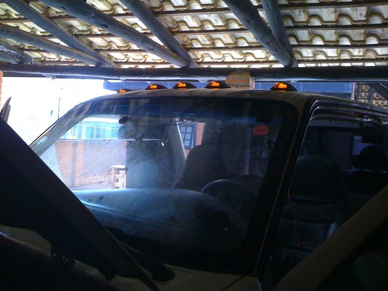

    Outra Coisa que Vou colocar são as ´´cab lights´´ Dodge Dakota 1999 3.9 V6 , AMANTE .-img_3183.jpg , espero ficar assim , curto muito essas cab lights , da um ar americano .

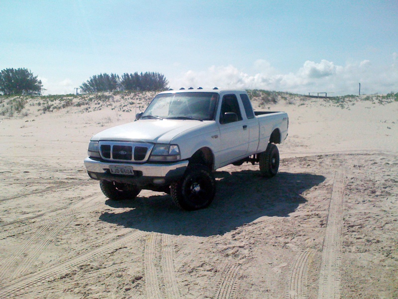

    Vou Colocar SMOKE , Igual Nessa Ranger : Dodge Dakota 1999 3.9 V6 , AMANTE .-img_4074_zpse7f555f5.jpg Dodge Dakota 1999 3.9 V6 , AMANTE .-img_4072_zps7acfdaed.jpg Dodge Dakota 1999 3.9 V6 , AMANTE .-img_4076_zps3d198047.jpg Dodge Dakota 1999 3.9 V6 , AMANTE .-img_4149_zps7b208adb.jpg .

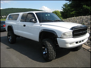

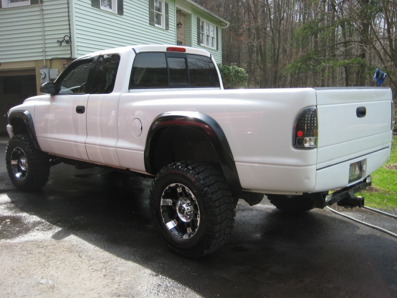

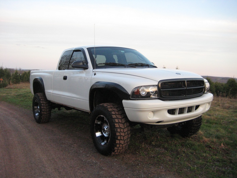

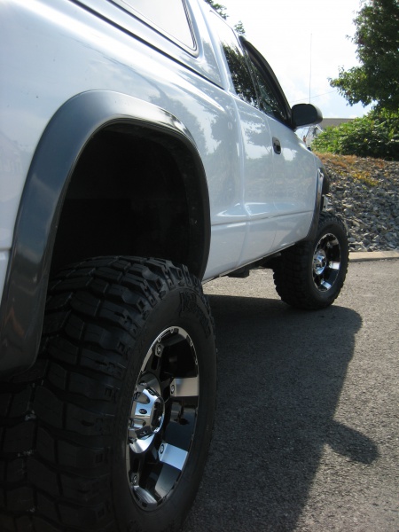

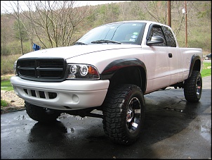

    Mexendo no www.cardomain.com , achei um projeto parecido com o Meu : 2002 Dodge Dakota Club Cab ,5´´ Lift , 17´´ Wheels , 33´´ Xterrains Tires .
    Dodge Dakota 1999 3.9 V6 , AMANTE .-29999690056_original.jpg Dodge Dakota 1999 3.9 V6 , AMANTE .-29999690059_original.jpg Dodge Dakota 1999 3.9 V6 , AMANTE .-29999690073_original.jpg Dodge Dakota 1999 3.9 V6 , AMANTE .-29999690074_original.jpg Dodge Dakota 1999 3.9 V6 , AMANTE .-29999690076_original.jpg Dodge Dakota 1999 3.9 V6 , AMANTE .-29999690077_original.jpg . Alargadores Também vao entrar (Modelo Original da 5.2 R/T , Provalvelmente Pintados de Preto , poisa pintura da minha picape e original de fabrica , e se pintar da cor da carroceria não vai ficar igualzinho .
    Alguns poderão dizer , por que fazer tudo isso em uma Picape 4x2 ? Pra quem não sabe , a Dakota Nacional e a Dakota 4x4 Americana(chassi , suspensão) Capada , Sem Caixa de Tração , eixo dianteiro , carda dianteiro e outras peças , minha ideia mais pra frente e torna-la 4x4 .

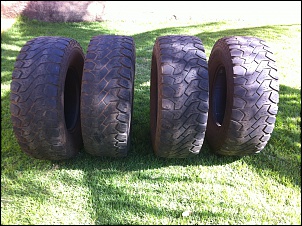

    Atualizando , o cara trouxe os pneus Mickey Thompson Baja ATZ 35x12,50R17 pra mim hoje , dei um talento neles (lavei , passei nugget pra ficar pretinho ) . Estes pneus rodaram com caster errado , ai comeu mais de um lado , mais vou dar um jeito nisso (colocar o lado mais novo pra fora nas 4 rodas e colocar os mais novos atras , tracao traseira ne , e os mais gastos na frente ) , a hora que chegar as rodas , vou levar eles pra montar e balancear , e na oficina aonde to mexendo na suspensao , eles se viram em acertar a cambagem , caster , alinhamento e o que mais precisar . Umas fotos que ex-dono dos pneus me mandou : Dodge Dakota 1999 3.9 V6 , AMANTE .-img_0664.jpg Dodge Dakota 1999 3.9 V6 , AMANTE .-img_0665.jpg . Proximo passo e trocar o diferencial (a dakota tem um diferencial DANA 44-4 , ruim de achar relacao , vou trocar por um de uma dakota 4cil (3,55 original x 4,10 da 4cil) pra compensar os pneus e nao judiar da embreagem .

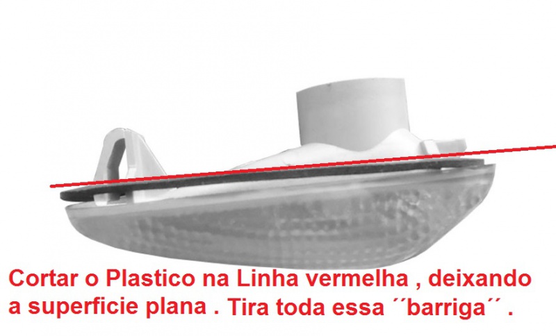

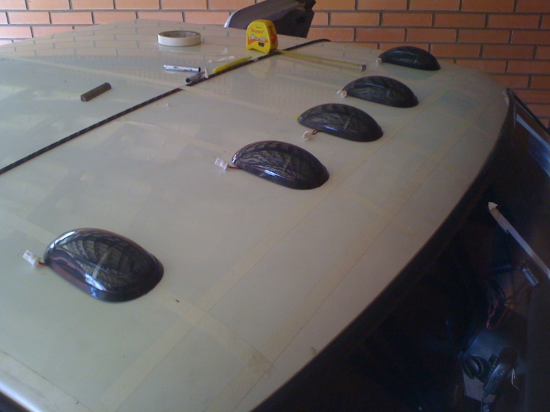

    Ideia do dia : Cab Lights .

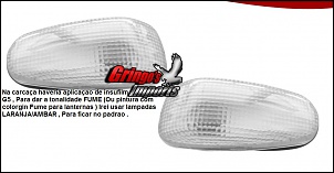

    Fuçando na internet , achei um modelo de lanterna delimitadora que acho que ficaria perfeito na Dakota :
    Dodge Dakota 1999 3.9 V6 , AMANTE .-lanterna-lateral-pisca-sprinter-cristal-11148-mlb20039745634_012014-f.jpg Dodge Dakota 1999 3.9 V6 , AMANTE .-lanterna-lateral-pisca-sprinter-cristal-11123-mlb20039745639_012014-f.jpg Dodge Dakota 1999 3.9 V6 , AMANTE .-lanterna-lateral-pisca-sprinter-cristal-11169-mlb20039745644_012014-f.jpg , joguei minhas ideias nas imagens . Estou amadurecendo a ideia primeiro .

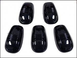

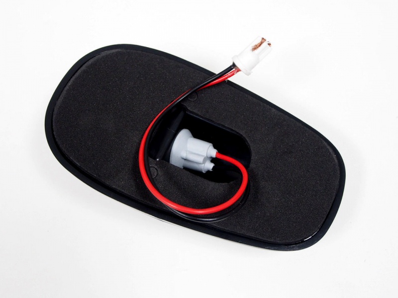

    Ou Compro essa Cab Light ?
    Dodge Dakota 1999 3.9 V6 , AMANTE .-kgrhqvhjbcfbuudmsufbsues2cemg-60_57.jpg Dodge Dakota 1999 3.9 V6 , AMANTE .-t2ec16fhjggffme5-y-bbsuetkih6g-60_57.jpg Dodge Dakota 1999 3.9 V6 , AMANTE .-kgrhqzhjbofjddtug0vbsuetqy2qw-60_57.jpg Dodge Dakota 1999 3.9 V6 , AMANTE .-kgrhqrhjbofje-7iw3bsuetvzhs-60_57.jpg
    Tenho medo de comprar essas delimitadoras para adaptar aqui no brasil , e não ficar boa (ficar muito grande , ficar entrando agua , perder a lente , etc) , essas Smoke já vem do jeito que quero , so tenho que fazer a instalação elétrica .
    OBS : Esse modelo Smoke (For 1999-2002 Dodge Ram) Custa R$ ~220,00 .
