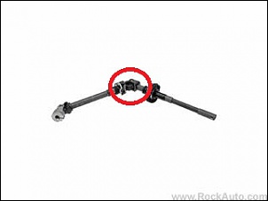

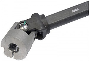

    Estou com uma folga razoavelmente grande na minha coluna de direcao (quando passa em algum burraco , chega puxar ) , ja olhei e a folga e na junta das colunas (parece uma cruzeta ou homocinetica) , o problema e que nao achei essa conexao para substituir , alguem ja mexeu nessa parte e sabe alguma peca alternativa ? estou pensando em tirar a coluna e levar em uma casa de cardas , e adaptar alguma cruzeta/homocinetica , a pergunta e , fica bom ? Dodge Dakota 1999 3.9 V6 , AMANTE .-getimage-1-.jpgDodge Dakota 1999 3.9 V6 , AMANTE .-t2ec16fhjike9qu3imotbrbmvwwpq-_32.jpg

    Dodge Dakota 1999 3.9 V6 , AMANTE .-cruzeta-junta-da-coluna-de-direco-ju816-stahl-mb-608d1113-15069-mlb20094768469_052014-o.jpg Estou pensando em adaptar essa junta do caminhao mercedez , preciso de uma junta reforcada , sera que essa da certo ?

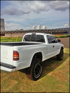

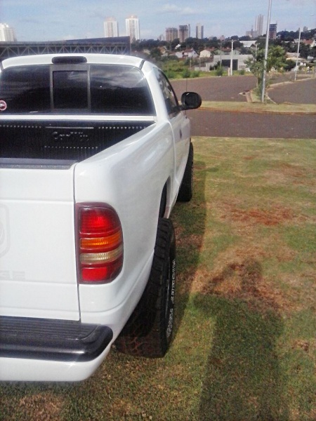

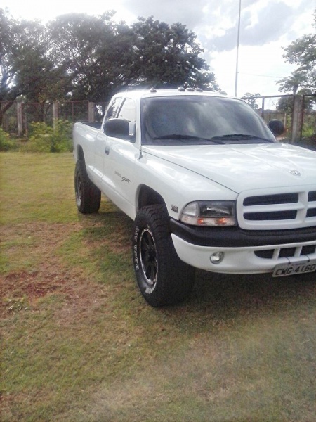

    Atualizando o tópico , tirei uma sessão de fotos novas :
    Dodge Dakota 1999 3.9 V6 , AMANTE .-1476602_614802878629528_3614508784124982951_n.jpg Dodge Dakota 1999 3.9 V6 , AMANTE .-10689527_614802701962879_624524846323416903_n.jpg Dodge Dakota 1999 3.9 V6 , AMANTE .-1476602_614802878629528_3614508784124982951_n.jpg Dodge Dakota 1999 3.9 V6 , AMANTE .-10505294_614802745296208_4896678755561104634_n.jpgDodge Dakota 1999 3.9 V6 , AMANTE .-10415550_614803101962839_5899062313612245490_n.jpg Dodge Dakota 1999 3.9 V6 , AMANTE .-10486132_614803135296169_4095074081822706578_n.jpgDodge Dakota 1999 3.9 V6 , AMANTE .-10422015_614802818629534_1833030026106019498_n.jpgDodge Dakota 1999 3.9 V6 , AMANTE .-10731152_614803385296144_2518107624528995446_n.jpgDodge Dakota 1999 3.9 V6 , AMANTE .-10636186_614805745295908_2534398050585912302_n.jpg

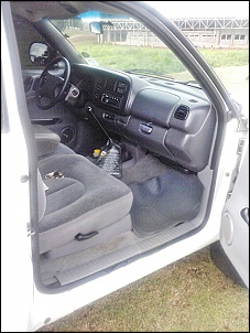

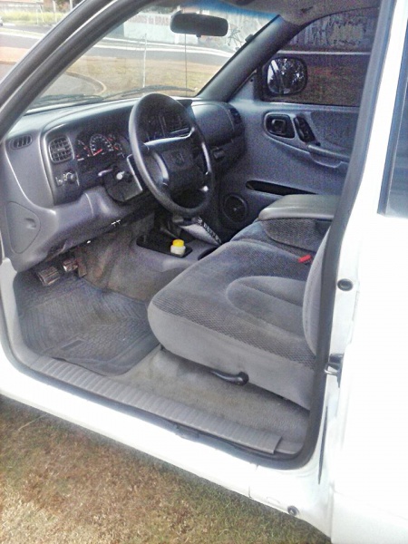

    A algum tempo atrás , alguém me pediu fotos do interior :
    Dodge Dakota 1999 3.9 V6 , AMANTE .-1461830_614802898629526_5228353109925070759_n.jpg Dodge Dakota 1999 3.9 V6 , AMANTE .-10403225_614802955296187_2094492659435530347_n.jpg Dodge Dakota 1999 3.9 V6 , AMANTE .-970667_614803031962846_2967486999968482648_n.jpg

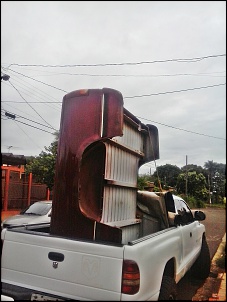

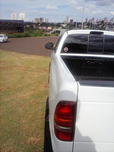

    Esses dias carreguei uma carroceria de silverado para um amigo , coube certinho : Dodge Dakota 1999 3.9 V6 , AMANTE .-cam00545.jpg Dodge Dakota 1999 3.9 V6 , AMANTE .-cam00546.jpg Dodge Dakota 1999 3.9 V6 , AMANTE .-cam00547.jpg .

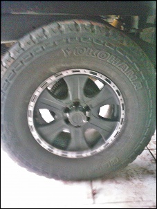

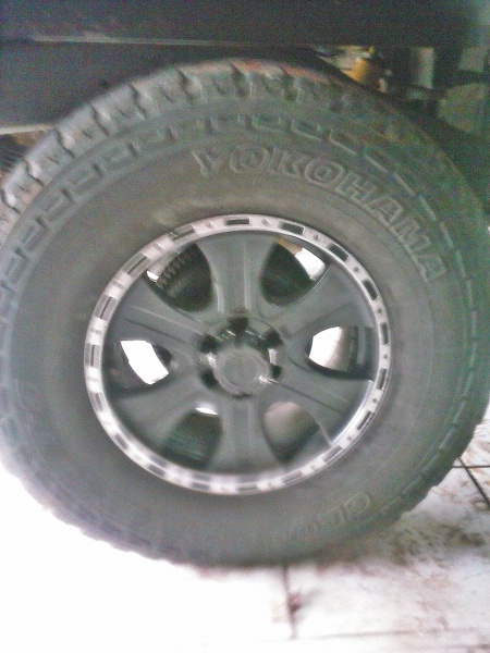

    Troquei os pneus , fui com eles para a praia e voltaram lisos , ae resolvi trocar , sairam os Mickey Thompson Baja ATZ 35x12.50R17 , entraram Yokohama Geolander A-T/S 315/70R17 , ligeiramente menores e mais macios .
    A picape ficou mais esperta e macia . Dodge Dakota 1999 3.9 V6 , AMANTE .-cam00607.jpg Dodge Dakota 1999 3.9 V6 , AMANTE .-cam00608.jpg .
    Tambem troquei os amortecedores , ficou bem macia .
    Em breve fotos .
