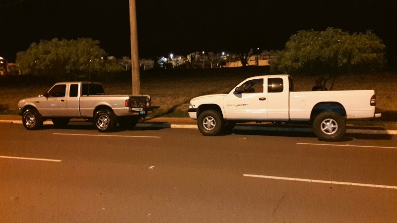

    Baixei minha dakota , deixei original com pneu 31´´ Dodge Dakota 1999 3.9 V6 , AMANTE .-22310707_1316735365102939_7123902595725258676_n.jpg .
    Tentei vende-la por alguns meses , mais como nao obtive sucesso , desisti .

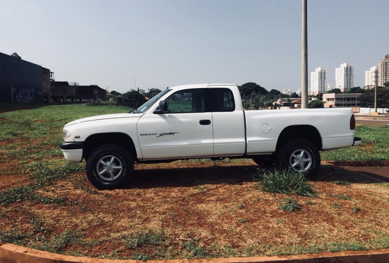

    Vendi os pneus 31 , calcei 33x12.50 Procomp Xtreme AT nas rodas originais Dodge Dakota 1999 3.9 V6 , AMANTE .-26176639_1382123465230795_468181692_n.jpg .
    Vendi o body lift e as rodas 17 com os 305 .
    Como estava meio fraca de pintura (muito cantinhos estava no primer e alguns queimados) , resolvi refazer a pintura (nos proximos dias devo encaminha-la para o funileiro\pintor) .
    Motor provavelmente irei tirar o V6 e colocar um MWM Sprint (estou procurando um MWM 4.08TCE) , para usar a picape no dia-a-dia !
    Dodge Dakota + Procomp 33x12.50 + MWM 2.8

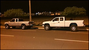

    Apos 115 dias na funilaria-pintura , saiu (quase um mes que peguei ja) , ficou bem file !
    Comprei a 4a calota , e dei uma erguida na torcao (ficou dura , vou baixar susp e fazer body lift 5cm) .
    Aproveitei que ainda tinha um resto de gasolina pra queimar , antes de encostar pra colocar o MWM !

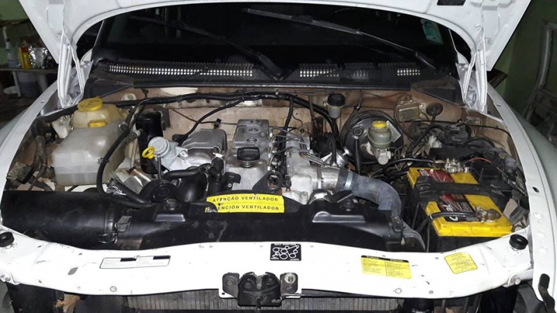

    Dodge Dakota 1999 3.9 V6 , AMANTE .-39109203_1635311106578695_4188806673789353984_n.jpg
    MWM 2.8 instalado , ficou 10 !

    Citação Postado originalmente por Guima-MS Ver Post
    Show! E para documentar? fala do processo e custo se possivel.

    Guima!
    Estou acompanhando! Foi ótimo ler todo este tópico!
    Gostei muito da sua pickup desde o começo!
    Eu ví que ela é de marcha, (cambio mecânico)
    Mata nossa curiosidade! conte detalhes sobre a instalação do motor 2.8 MWM
    Voce está satisfeito com a adaptação?
    Voce utilizou o cambio dela mesmo?
    Como ficou a relação, ficou muito curta?
    O ar condicionado continua funcionando?
    E o painel e a parte elétrica ficou tudo OK?
    Qual foi o investimento total da adaptação do motor?

    Bom , vamos la , fiquei super satisfeito com a adaptacao , ficou MUITO bom , o motor encaixa perfeito . Usei o cambio original e foi feito um segredinho na traseira (do troller - F250) para acoplar o cambio original (com kit embreagem da F250 6cil ) ; a relacao com os pneus 33x12.50 ficou perfeita , nem longa nem curta (lembrando que ja usava dif 4,10 da diesel , por conta dos pneus) . Ar condicionado funciona sim , mais coloquei o compressor da S10 e foi feito a parte eletrica ; Parte de painel é pra funcionar tudo , usasse os sensores originais da dodge no mwm ( a unica coisa que AINDA nao funciona na minha é o rpm , mais tem um emulador que coloca e fica funcionando ) . Investimento total bruto foi por volta de 20.000,00
