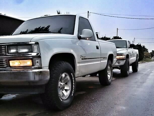

    Chegaram as Rodas , hehe .
    Veio assim Anexo 462896 OEM , cara de original , dei um talento nelas , ficaram assim : Anexo 462897 , mandei preto brilhante nas calotinhas tambem.
    Hoje monto os pneus nas rodas e mando as fotos .
    Amanha acho que esta rodando ...

    Parcialmente Finalizada :
    Anexo 464297 Anexo 464298 Anexo 464299 , tem mais fotos , mais esta no celular , depois mando .

    Mais algumas fotos que tiramos ontem :
    Anexo 464308 Anexo 464309 Anexo 464310
    Dando um role de silverado , ela na frente : Anexo 464311

    Caramba ! Ficaram lindas as rodas/pneus ! Deu outra cara pro carro ! parabens!

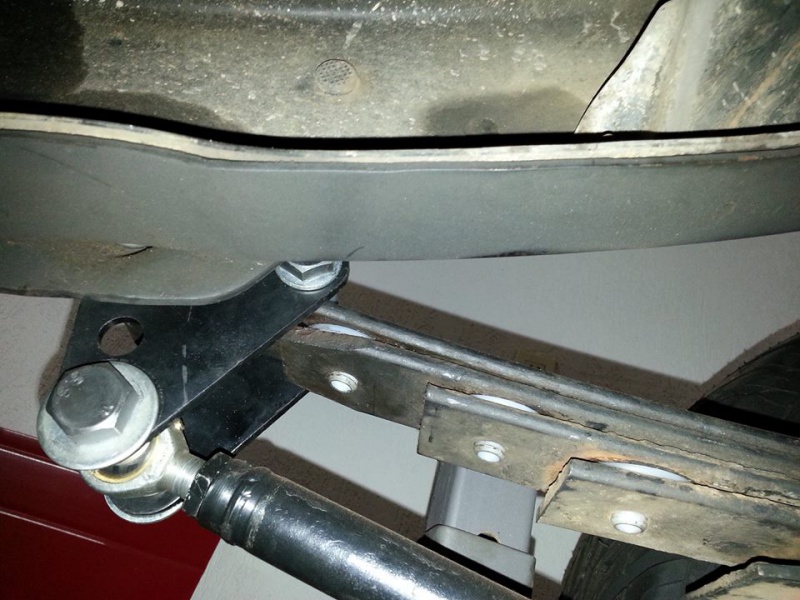

    Ladder Bar (Anti Axle Wrap)
    Bom , como minha dakota tem calco traseiro de 5'' , estou notando em varios momentos que o eixo se movimenta e nao e pouca , os pneus 35'' so piorou o Axle Wrap .
    Entao , falei com um amigo , e ele me envio imagens das Ladder Bar Dele , que ''travam'' o eixo , eliminando o Axle Wrap :
    Anexo 465477 Anexo 465478 Anexo 465479 Anexo 465480 Anexo 465481 .
    Essa Barra Vai uma Ponta no eixo , parafusado no mesmo grampo do feixe , e a outra ponta presa no final do feixe .
    Esta barra eliminaria o meu axle wrap ?

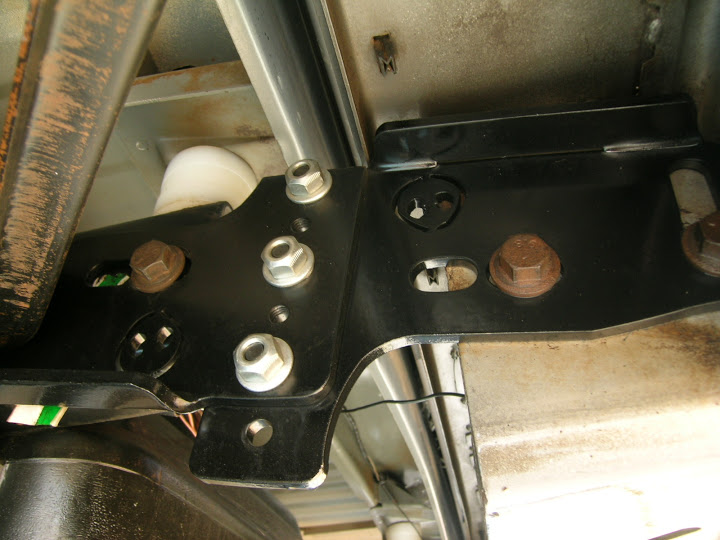

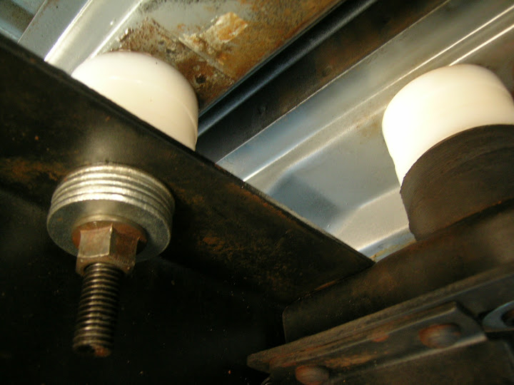

    Bom , como coloquei esses pneus 35'' MUITO Grandes , que estao raspando e me encomodando , terei que erguer a dakota mais um pouquinho , hehe .
    Estou Planejando um Kit ''Handmade Body Lift 4inch '' , basicamente , calcos de PEAD , na medida de 10cm , Anexo 472940 , os calcos sao instalados em cima dos coxins Anexo 472941 , tambem e trocado o parafuso que segura o coxim por um mais longo , obviamente .
    Bom , essa parte (calco nos coxins e a parte facil ) .

    Mais algumas imagens dos calcos instalados Anexo 472942Anexo 472943Anexo 472944Anexo 472945 .
