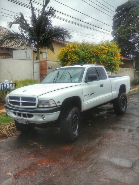

    Yokohama A/T-S 315/70R17 Instalados .
    Depois mando mais fotos , tirei essa pra mandar pra uns amigos .
    Descobri o defeito do consumo alto , bomba de gasolina fraca , nao da conta de suprir a necessidade dos bicos acima de 2000rpm , ja esta na lista pra trocar , vou encostar daqui uns dias pra revisao .

    Caramba Guima!!!
    Ta linda a danada!!!!
    Mande mais fotos aí, jovem, para apreciarmos a máquina! :pipoca:

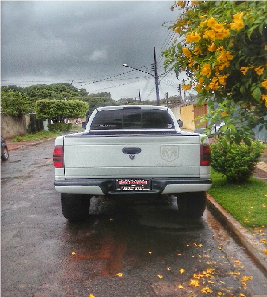

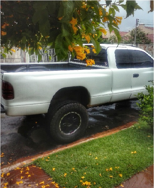

  • 02/11/2015, 16:18
    Guima-MS
    2 Anexo(s)
    Anexo 515584 Anexo 515595

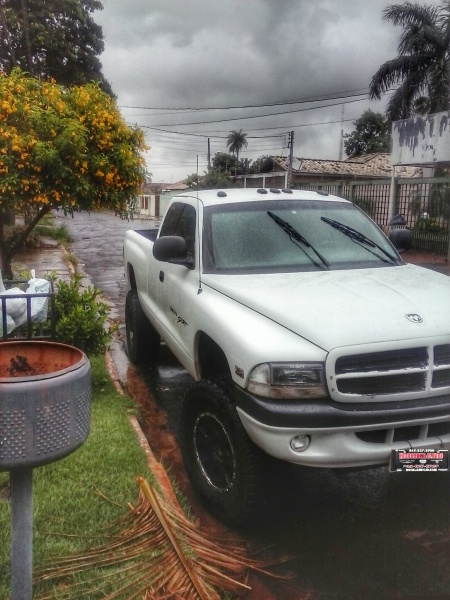

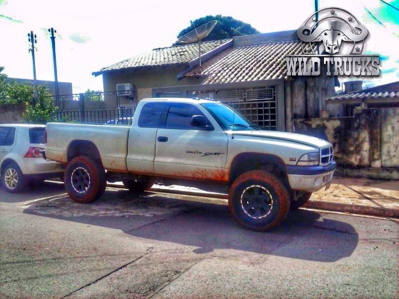

  • 02/11/2015, 16:31
    Guima-MS
    3 Anexo(s)
    Anexo 515608 Anexo 515609 Anexo 515610
    Tive que editar as fotos pro forum aceitar , portanto nao ficaram muito boas .

    Ela está enorme e muito bonita!
    Mas os pneus chegam a pegar em alguma parte???

    Pega no chassi , no final do estercamento , reduziu uma volta no volante , mais ja estou acostumado .
    Os pneus originais , 235/75R15 (ridiculos ) sao os unicos que nao pegam , os 31x10.50R15 ja pegam , e questao de costume .
    A roda ja e um pouquinho mais negativa que a original .
