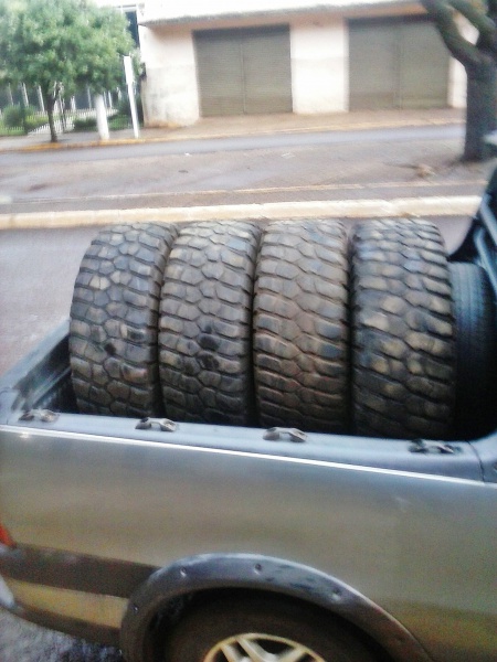

    Comprei e ja instalei os 285/70R17 (33x11.50R17) .
    A Picape ficou bem mais esperta , e como essas rodas sao com o offset um pouco mais negativo que as originais , nao pega absolutamente nada (lembrando que ainda estou com a torçao bem apertada na frente) , ficou bem melhor .
    Anexo 495063 Anexo 495064 Buscando eles em Dourados-MS , busquei domingo (dia 08/03) .
    Anexo 495065 Anexo 495066Anexo 495067 , Instalados , Suspensao ainda com o lift de 4´´ .
    Comprei usadinho mesmo (Novo encontrei por 1.350,00 cada) .
    Quem tiver interesse , estou vendendo os Yokohama 315 , estao na parte de classificados .

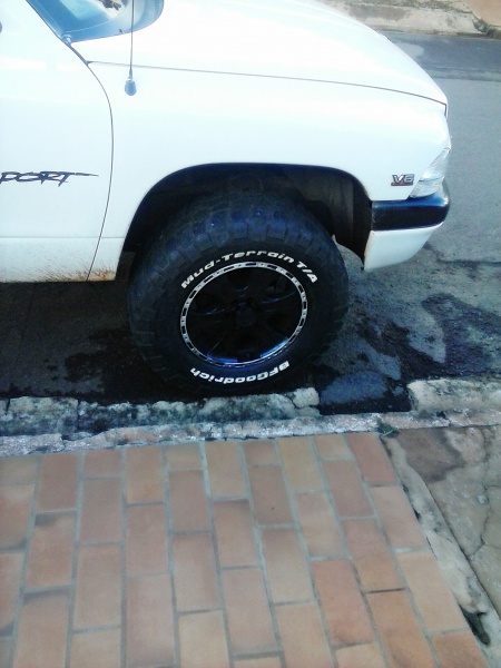

    Mudei a configuraçao da suspensao , de barra quase no talo e calço de 12,5cm na traseira , para torçao aliviada e calço de 6cm atras , juntamente com os BF Mud 285 :razz: .
    Anexo 497441Anexo 497442 Anexo 497443 Anexo 497444 Anexo 497445 Anexo 497446 Anexo 497447 Anexo 497448 Anexo 497449 Anexo 497450 Anexo 497451 Anexo 497452 Anexo 497453 Anexo 497454 um dos motivos de ter feito o downsizing dos pneus , estava marcando 24L/100km , dando uma media de 4,1 na cidade , corigindo os 20% dos pneus , 5km/l .
    Agora com esses 285 nao descobri a % de erro .
    Antes com os 35 estava bem MANCA e gastona , agora ficou mais espertinha e aparentemente mais economica .
    Nao reparem o milha que esta faltando , ele estava sujo e tirei pra limpar e ainda nao recoloquei .
    Proximo passo e trocar o diferencial pelo da 4cil (3,55 x 4,10) que estou negociando .
