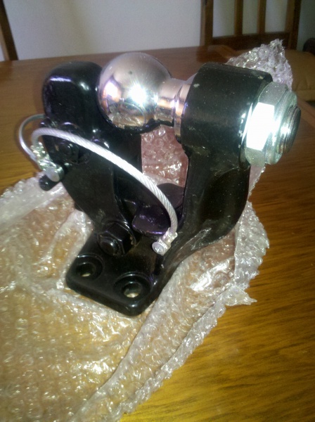

Presentinho para o novo para-choque traseiro da McLaren!!!
Legal hein Zeca...... Vai ficar parrudo....!!!!
E a frente.... resolveu com a barra??
att
Show!!
Esses engates foram construídos originalmente para as L200 quadradas, eram feitos em uma fundição aqui na ZN, qdo pararam de fornecer para a Mit ficaram com umas peças encalhadas....na época acabei comprando um para o jeep, devia ter comprado um de reserva!
Legal saber que a AVM está fabricando agora!!
[]'s, vc reparou na grossura da rosca da bola!!:oops:
Comprei como sendo para Mitsubishi L200 mesmo, paguei R$262,00 mais frete, tem ainda no Mercado Livre.
A Ensimec tb fabricava.
Gancho Militar Jeep Toyota Bandeirante L200 - Engate G Bola - R$ 262,00 no MercadoLivre

Parrudo, hein? Mais um - merecido - upgrade, para a McLaren. Mete bala, Zeca

Ficou linda Daniel, más tenho uma pergunta e um conselho.
Pergunta: Onde vai a Placa???
Conselho: Se você usa coxins e contra coxins, os coxins da sua F1000 estão montado errados, eles devem ser presos ao chassi, fazendo uma espécie de sanduíche, e depois vem o calço de Tecnil com contato direto na cabine, desse jeito está reduzido a função dos coxins, abraços.

Zeca, acho que vou inverter mesmo os calços, ainda da tempo, hoje finalizamos a frente e já adiantamos bastante a traseira, só não ficou pronta porque não achei grampos de molas maiores.
