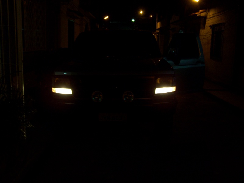

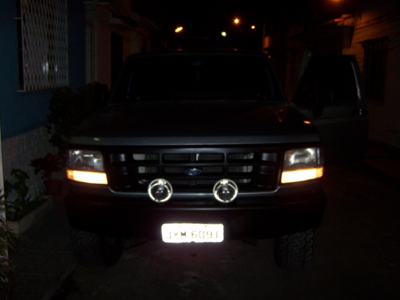

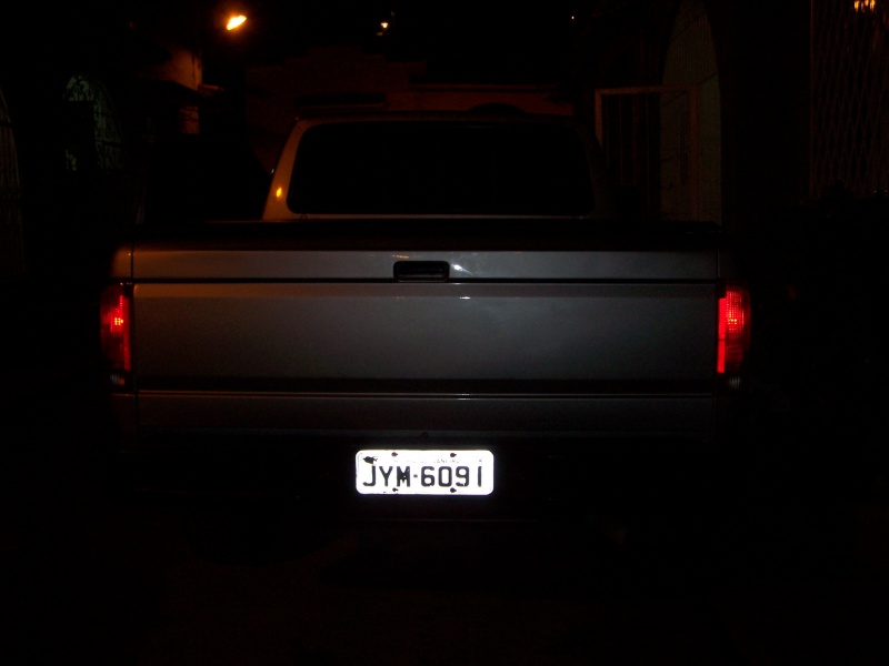

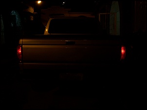

    Visual Noturno
    Seguem fotos do visual noturno, com novas lanternas gringas e mudança nas luzes de posicionamento na dianteira.
    Abçs

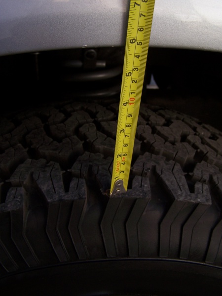

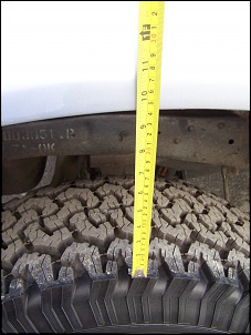

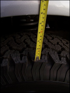

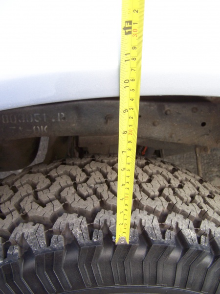

    Diferença de altura
    Seguem fotos onde comprova-se a diferença de altura na dianteira e traseira.
    Abçs
    Miniaturas de Anexos Miniaturas de Anexos F1000 4x4 XL 97/97 - A Mclaren-100_6985.jpg   F1000 4x4 XL 97/97 - A Mclaren-100_6986.jpg
    Abçs
    Mto Bonita!!

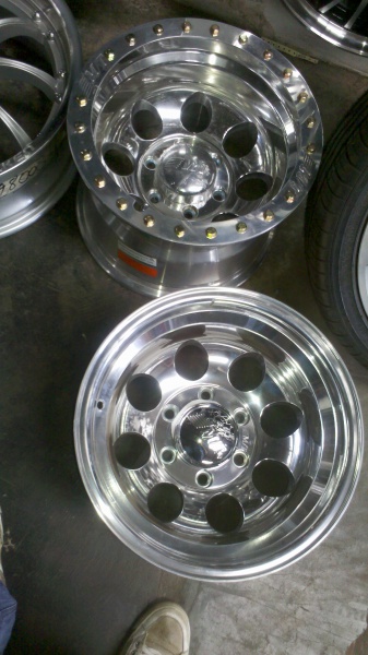

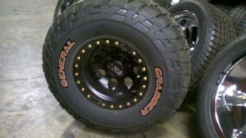

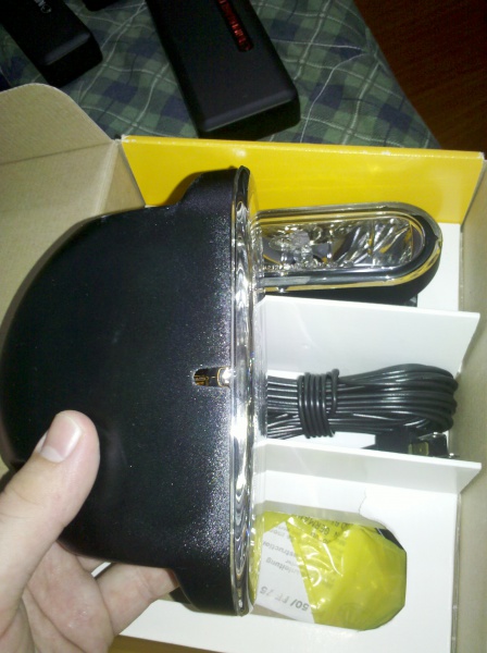

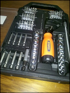

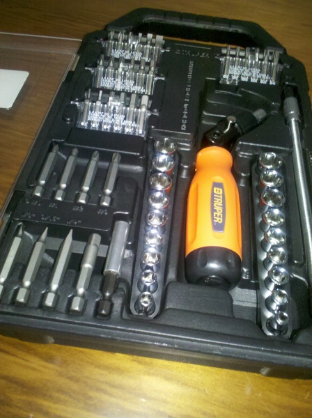

    Bom a viagem pro Paraguai rendeu algumas coisinhas!!!
    Vi uma rodas Mickey Thompson, estas que desejo colocar na Mclaren.
    Comprei algumas ferramentas e apetrechos.
    E os faróis que tanto queria só achei um par!!!
    Fotinhos:
    Miniaturas de Anexos Miniaturas de Anexos F1000 4x4 XL 97/97 - A Mclaren-2013-07-14_09-31-58_950.jpg   F1000 4x4 XL 97/97 - A Mclaren-2013-07-14_21-51-49_891.jpg   F1000 4x4 XL 97/97 - A Mclaren-2013-07-14_21-34-34_713.jpg   F1000 4x4 XL 97/97 - A Mclaren-2013-07-14_09-32-22_7.jpg

    Vlw Zeca.
    Lindas as rodas.
    Mais por enquanto vou dar uma freada nos investimentos, A FMIL da me De$ga$TANDO D+.
    Mais os faróis penso em colocar outros Hella 500 e uns retangulares embaixo do parachoches.
    Se solber de algum Bom, Bonito e Barratos, Fala aí.
    Abçs
