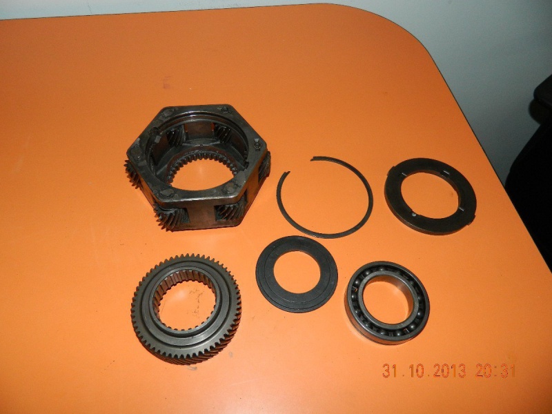

    O carro teve que voltar pra oficina por causa da Caixa de Transferência que voltou a estalar infelizmente. Segundo uma pessoa da BW que foi ver a caixa o motivo é o Planetário da caixa, então alem da corrente e das Motiva e Motora também vou ter que trocar a Plantária da CT... Um preju de peça na ordem de 1.200 mais as outras engrenagens que já tinha comprado, praticamente dava pra comprar outra caixa, to put*
    Agora tenho que comprar essa... pqp

    Companheiro, que rebento esse, o seu Troller usa a CT igual da Ranger? 1345? Que coisa heim, e ainda quebrar um dente desta engrenagem, nem imagino como pode ter acontecido, já que a transferência é por corrente.
    Bom eu tive uns problemas com a minha Borg Warner 1356, mais era a luva que engatava o 4x4, e dai pesquisei muito sites gringos, más é complicado achar algo, comprei em um ferro velho de Goiânia, a peça muito zerada, foi a solução, e troquei o acionamento elétrico pelo Easy Traction, que ao meu ver por sem engrenagem é mais preciso que os sensores elétricos. E só felicidade. Oque posso ajudar é, uma pessoal do CANADA autorizado Borg Warner.

    Cara muito obrigado pelas dicas, só estou esperando entrar uma graninha para arrumar essa CT, por enquanto estou usando ela do jeito que está em último caso! Vou cotar com esse pessoal da gringa tb, aqui é 1500 a peça e por lá 200 dólares!
    Eu quebrei essa p*rra dando uma ré e cai dentro de uma vala, continuei forçando a ré até a maldita dar um estalo alto, acho que foi o dente quebrando e o restante das engrenagens bambearam tb... ta ficando caro arrumar, se soubesse disso tudo teria comprado logo outra CT inteira, osso!

    É bem verdade, tem horas que não compensa arrumar mesmo. Mais fé, que tudo se ajeita e o jipão merece, ta sempre impecável. Abraços

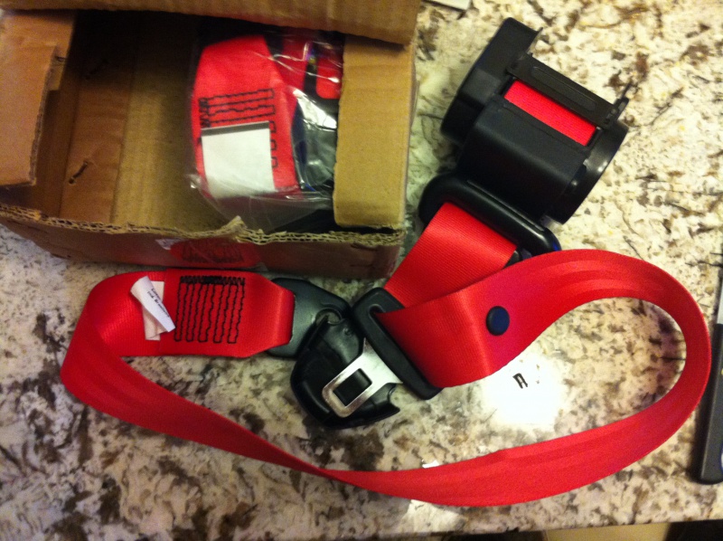

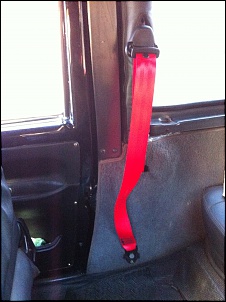

    Aproveitei o Natal para comprar algumas coisas pro Troller... é só bobagens, mas coisas que precisava, uma cinta nova, pois estourei a antiga, e cintos de seguranças novos, pois os antigos pararam de se recolher automaticamente...
    Em breve mais fotos!

    Hugo, como quebrou a T Case?
    Foi do nada???
    Citação Postado originalmente por Armindo Neto Ver Post
    Foi do nada???
    Fui do nada não... Eu dei uma ré forte e cai dentro de uma vala, para sair continuei acelerando até que escutei um estalo, era a TC indo pro saco... pelo que vou castar comprava outra, foda!
    Estou vendo a possibilidade de comprar essa planetária dos EUA pq aqui é 1.500 usada e 3mil 0km!

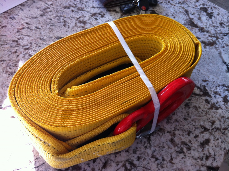

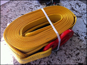

    Pronto pra viajem! Cinta nova e cinto novo!
    Cinta 10M x 10T com gancho na ponta e 10cm de largura. 99,00 pilas!
    Cinto vermelho retrátil novo 120,00 o par, mais 80 de instalação
    Troller 07 - Pata Negra!-img_4272.jpg Troller 07 - Pata Negra!-img_4333.jpg Troller 07 - Pata Negra!-img_4337.jpg

    Bom preço da cinta de reboque, onde comprou? ABraços
