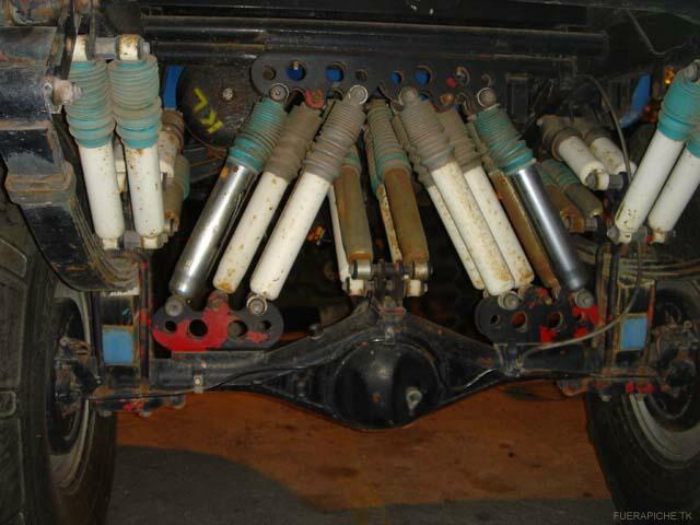

    :shock::shock::shock: BARAIO, o cara fez uma ladder bar de amortecedores :mrgreen: pq com esses berços de mola aí o spring wrap dessa cadeira elétrica deve ser violento :roll:

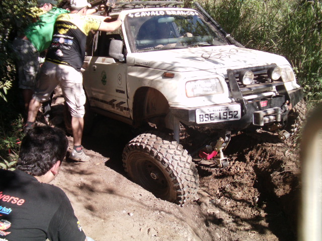

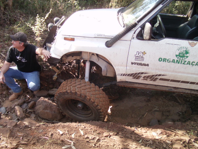

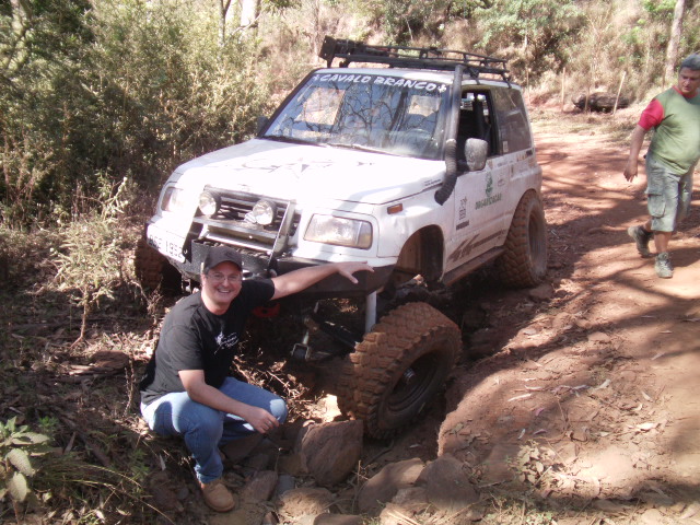

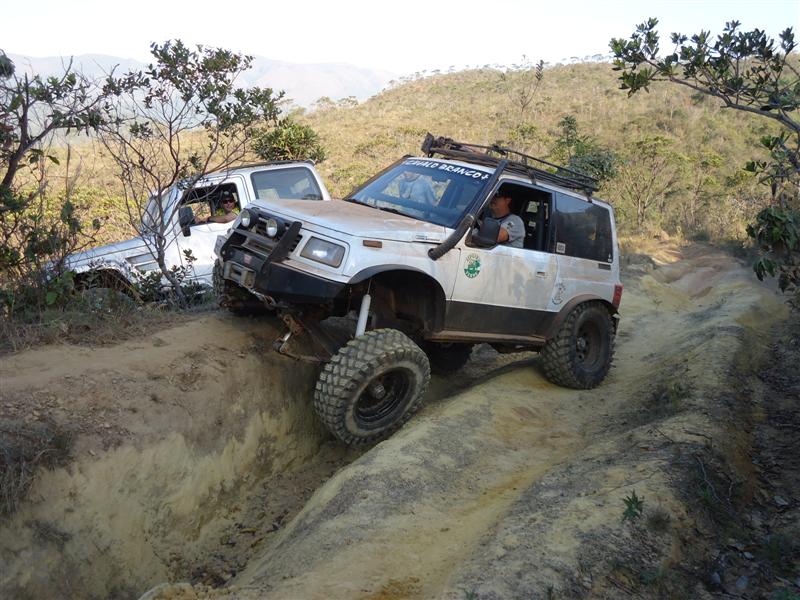

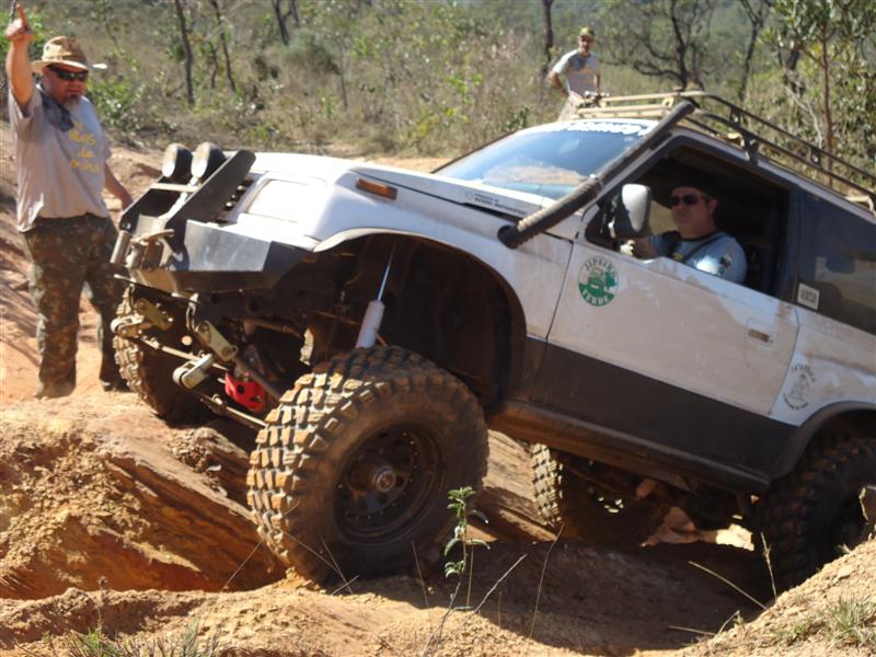

    mas home veio,tu precisa por um amortecedor de 13,5 de curso?
    pelo que se ve ta montando feixes por baixo com suportes proximos do chassis,oq remete a um jipe baixo,entao pra cima nao vai ter muito curso pois vai pegar,pra baixo o feiche de mola mesmo com o revolver jamais dara esse curso todo,nao sei pq isso nao
    postei umas fotos do meu na epoca que fiz,com amortecedor dianteiro de ranger(traseiro),e na traseira da omega suprema (traseiro)da uma olhada ai se chega um curso assim pro que tu quer chegar
  • 03/10/2012, 13:55
    cicereb
    Postado originalmente por fabiano caxias Ver Post
    Bom, quando eu comprei os amortecedores nao tinha muita noção do curso....Achei que ia precisar de curso para descer o eixo bem. comprei os amoertecedores e agora vamos testar um esquema duplo...se não ficar bom, modifica, faz parte.....

    xará.. vc tá meio equivocado... feixe de mola bem dimensionado com jumelo revolver abre mmuuuiiitttooo sim.. ou essa abertura aqui tá pouco p/ vc ?
  • 03/10/2012, 17:20
    fabiano caxias
    sim Fabil,bem dimencionado funciona mesmo,e os amortecedores tambem,as vezes se consegue os mesmos cursos com amortecedores menores e geralmente mais baratos,como se ve nas fotos,ou ta com menos curso meu jipe com os 33 recapados passando da canoa?nao disse que nao abre nada,tanto que to fazendo minha pickup com feiches tambem,talvez tenha me espressado errado,quiz dizer que para o curso que vai ter nao precizaria ter o trabalho extra de retalhar ou deitar um enorme amortecedor se consegue o mesmo curso com um no lugar original,assim acho q da pra me entender
    mas enfim,cada um gasta como quer e ouve quem quer
  • 03/10/2012, 19:24
    cicereb
    Fabiano, o preço do amortecedor nao foi tao alto nao...se comparar com um de suprema fica meio perto.....e que é bacana um amortecedorzao visualmente é hehehehehe
