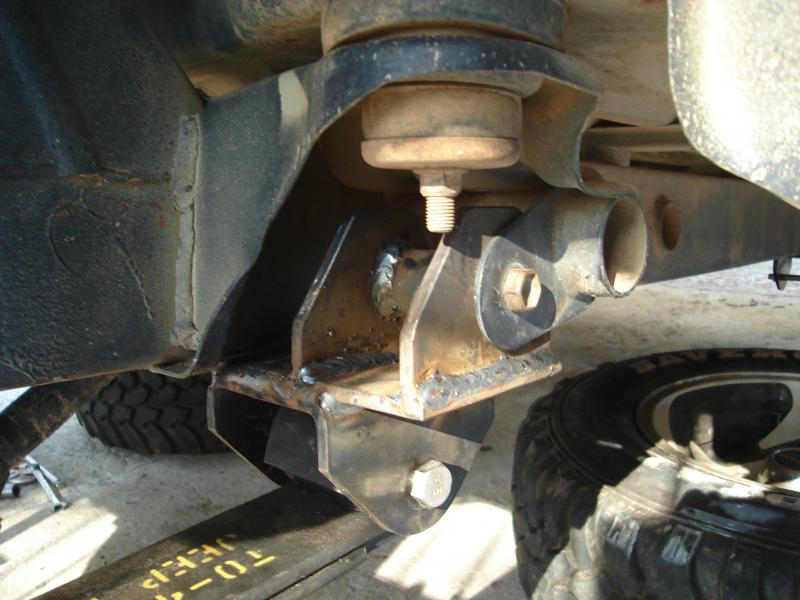

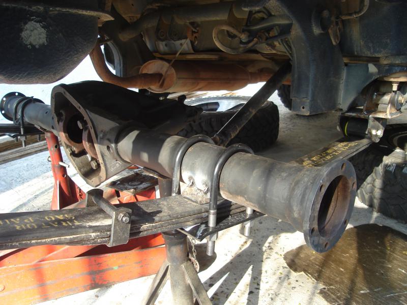

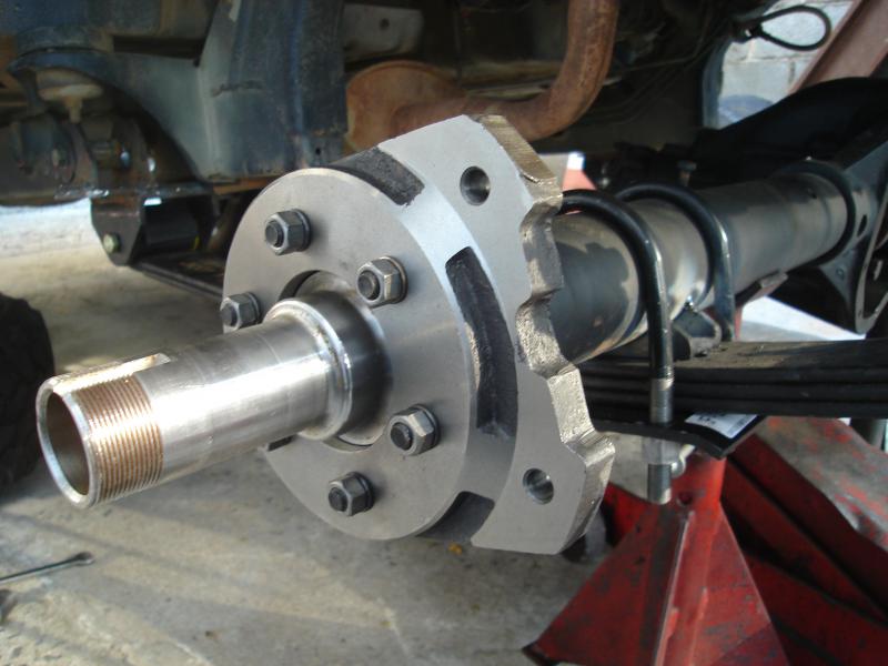

    Pessoal mais uma etapa cumprida, o eixo traseiro foi colocado no lugar.
    Surgiu agora uma dificuldade, como fixar os amortecedores de 13,5". Fabiano qual foi a mágica que você fez no CB? hehehe.
    Já te pedi um help mas se quiser postar aqui a galera pode se deliciar com as informações.
    Fotos desta etapa estão anexas.

    se vcs estao tentando colocar esse amortecedor no lugar onde iria o original, sem chance..
    no CB eu tive que fazer uma travessa no chassis de deixando os amortecedores inclinados p/ dentro

    Gostei do suporte do feixe traseiro. To ansioso ver esse projeto pronto

    na posição original eu já havia sinalizado pra ele que não era......acho que ele está preocupado em ficar muito deitado....mas vou tranquiliza-lo, coloca no esquema da foto do CB e seeeegue o jogo...

    ser olhal ou pino, tanto faz, uma vez que terá que fazer um suporte novo. o problema é o comprimento.. no CB usamos os doestch tech com 820mm aberto, o troço é gigante!!
    por outro lado, pode-se usar amortecedor menor, mas vai sacrificar o curso da suspensao, a escolha é sua :mrgreen:
