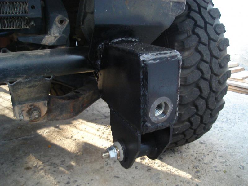

    sobre o suporte gostei bastante do trabalho que ele fez tb, ficaram bem robustos. TAnexo 373448Anexo 373448inha esquecido de colocar uma outra foto... que vai agora...

    na posição original eu já havia sinalizado pra ele que não era......acho que ele está preocupado em ficar muito deitado....mas vou tranquiliza-lo, coloca no esquema da foto do CB e seeeegue o jogo...
    infelizmente ao inclinar o amortecedor p/ o centro do chassis, perde-se performance e aumenta o body-roll da carroceria, mas era isso ou ter que cortar a caixa de roda e "varar" o amortecedor p/ dentro da cabine a fim de deixa-los na vertical..
    é um jogo de "perdas e ganhos".. se vc nao se importar em abrir um buraco no seu assoalho e deixar o amortecedor invadindo a cabine, vai ter que conviver com os efeitos colaterais de monta-los inclinados
    ficou bacana... aquela rosca interna é fixar o que?
    pede p/ fazer uma travessa unindo as duas pontas e se possivel fazendo um ligaçao com a travessa original logo atras
    bodry roll tem a ver com transferencia de carga certo? nao entendi muito bem o que se perde de ter ele inclinado pra dentro assim??? todo peso estará no centro ?

    ser olhal ou pino, tanto faz, uma vez que terá que fazer um suporte novo. o problema é o comprimento.. no CB usamos os doestch tech com 820mm aberto, o troço é gigante!!
    por outro lado, pode-se usar amortecedor menor, mas vai sacrificar o curso da suspensao, a escolha é sua :mrgreen:
    Saquei. O esquema é ver a suspensão abrir muito. Hehehe
    dá uma zoiada
  • 03/10/2012, 09:30
    cicereb
    Postado originalmente por Fabil Ver Post
    dá uma zoiada
    boooa....entendido...hehehe
    mas a perda é mais no on-road correto?

    Pedi para que ele colocasse os amortecedores grandes na posiçao deitada mesmo, e já deixasse um outro suporte pra usar um amortecedor no suporte original do vitara, a idéia é...Ao sair pra uma trilha forte tira o menor pra aproveitar o curso...em deslocamentos de pista e estrada de terra deixa os dois, o que acha Fabil, muita doideira???
    KKKKKKKKKKK ... eu tava só brincando ...
  • 03/10/2012, 11:04
    cicereb
    Postado originalmente por Carlos TA Ver Post
    mas eu nao hehehe... já pedi pra ele deixar feito no eixo os dois suportes pro grande e pro original...mesmo pq vou pintar os eixos com pintura a pó....assim vamos por os dois andar com o carro e decidir se deixa os dois ou nao...se não, o suporte vai ficar alí sem nada....pelo menos testamos...
