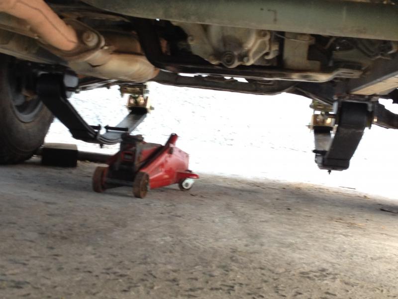

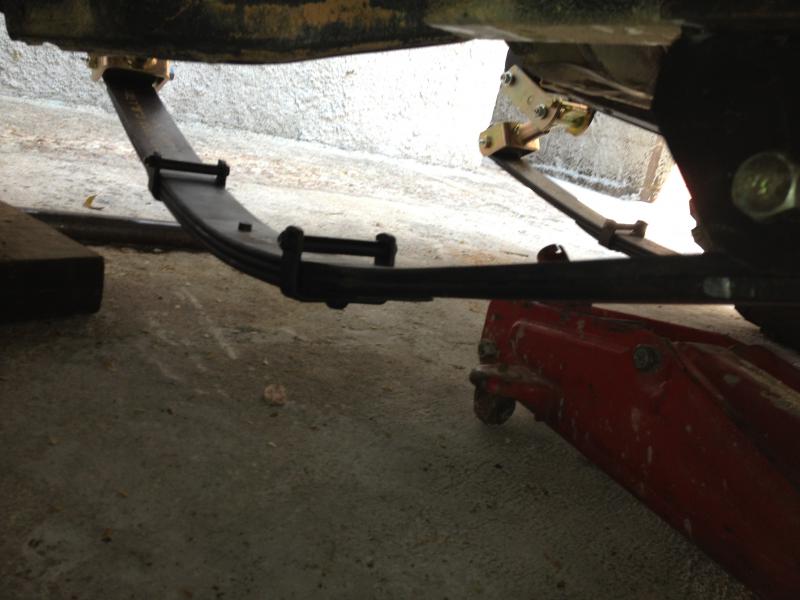

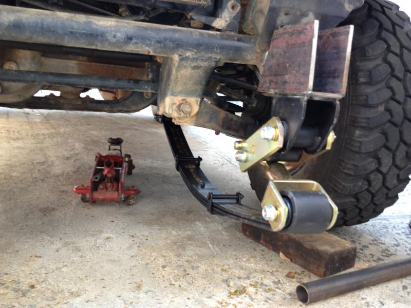

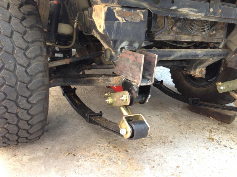

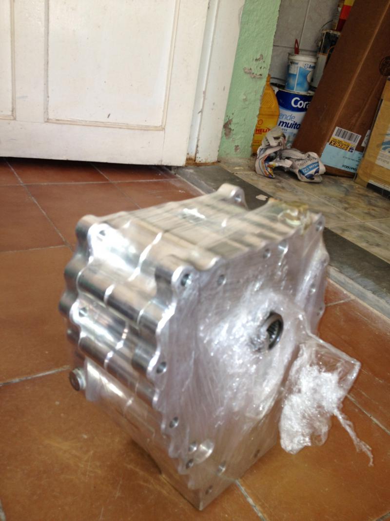

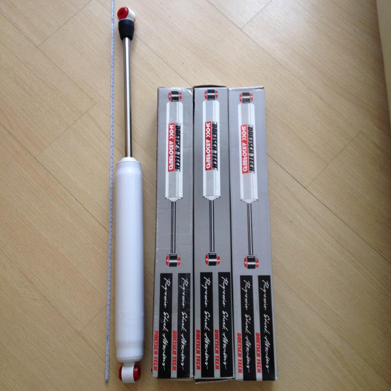

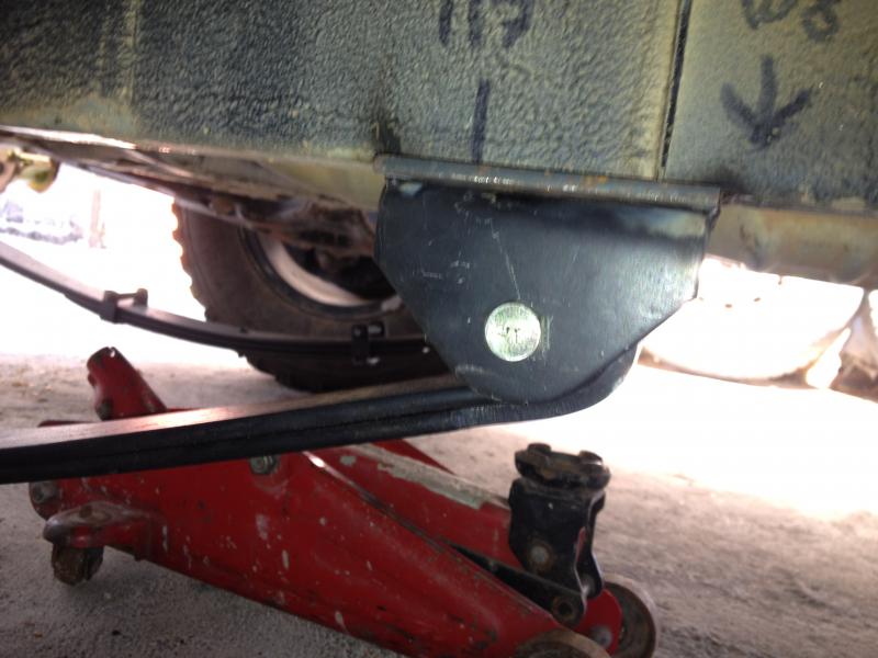

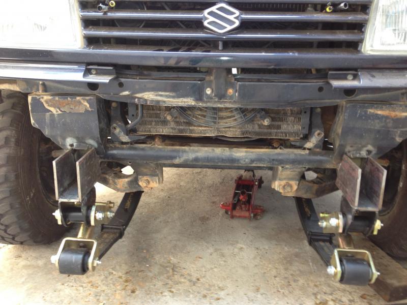

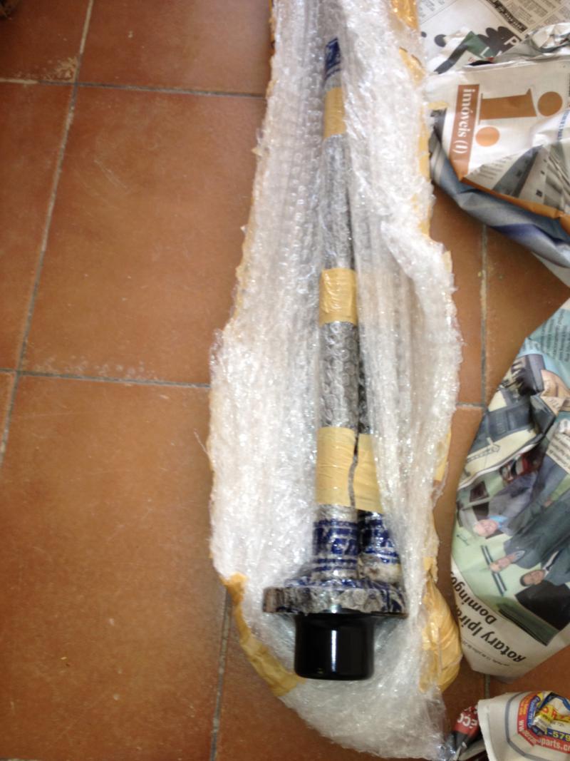

    cicereb
    10 Anexo(s)
    Algumas fotos
    Primeira etapa, fixar os suportes e jumelos feito, mesmo sem desmontar ainda....
    nas fotos os suportes só estão ponteados.
    tb consta fotos dos eixos indo pra oficina, x-crawler box, amortecedores e semi-eixos...
    Anexo 370611Anexo 370635Anexo 370634Anexo 370633Anexo 370632Anexo 370628Anexo 370624Anexo 370614Anexo 370612Anexo 370637

    Postado originalmente por cicereb Ver Post
    Chick hein, to doido pra ver o resultado.
    Deixa eu te perguntar, os suportes dos feixes vieram no kit, ou você precisou fazer?
    Achei o kit na gama4x4 por R$ 1.277,00.
    Abcs
  • 16/09/2012, 21:31
    cicereb
    Postado originalmente por RicardoM Ver Post
    Abcs
    eu negociei o kit na gama mesmo, troquei por outras peças que eu tinha...
    vieram os suportes sim...só onde eles estao presos que foi feito.

    RicardoM
    Foi necessário aumentar em quantos centimetros a ponta dianteira do chassi?
