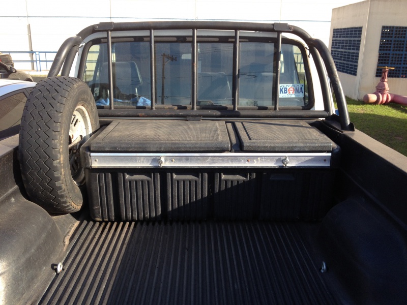

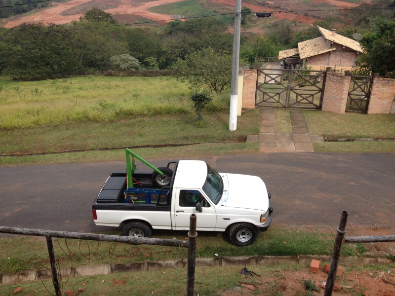

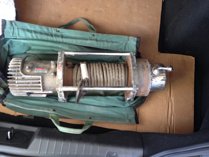

    3 meses parada!!!! Tem uma camada grossa de poeira em cima!!:-(
    To me dedicando ao Jeep e não tenho mexido nela, apenas comprei alguns apetrechos.
    Guincho Warn XD9000 para reforma: Estava muito sujo, com um pouco de ferrugem, mas acho que vou conseguir monta-lo gastando o minimo. :pensativo:
    Anexo 468625 Anexo 468626 Anexo 468627 Anexo 468628 Anexo 468629
    Cx de tralhas: Ficou perfeita!!:concordo:
    Anexo 468630 Anexo 468631
    Tenho que acertar a suspensão, revisar o freio traseiro, trocar bateria, barras de direção e colocar ela para andar novamente.
    Meu velho me encomendou um frete pra Caraguá buscar madeiras de uma divisória que ele desmontou.
  • 03/07/2014, 12:57
    drosssor51
    Rodrigo... como você prendeu o baú na caçamba??? ou ta solto...
    Tenho um desse......e não deixo na caçamba. pois não deixo preso...
    Uso para viajar... depois tiro.
    Abç

    Rodrigo Baratti
    Postado originalmente por drosssor51 Ver Post
    Abç
    Ainda não prendi, mas como meu assoalho ta todo detonado, vou fazer dois furos varando tudo (bau, protetor, assoalho).

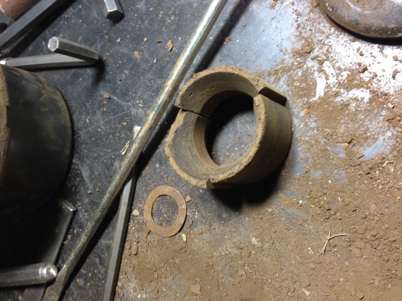

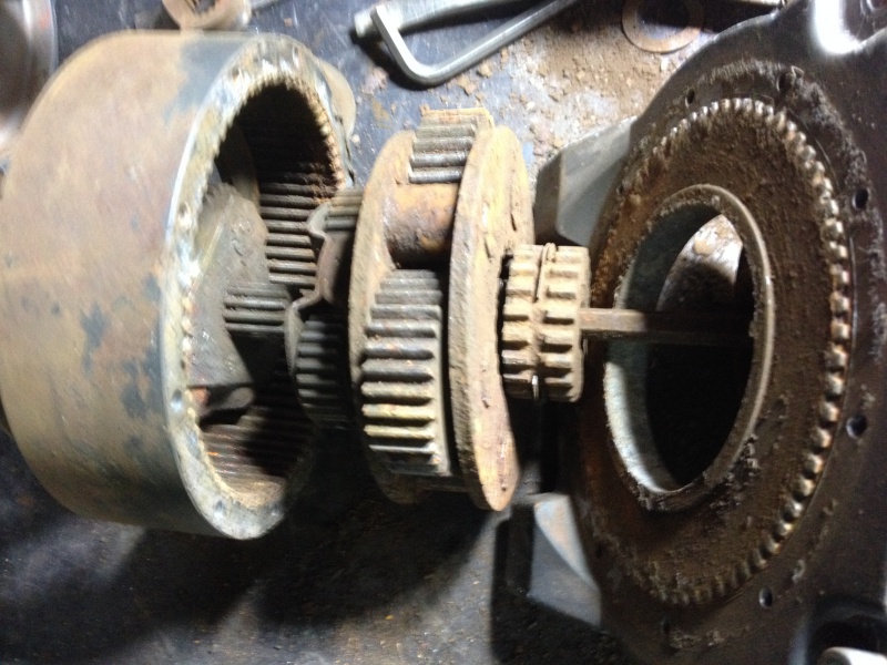

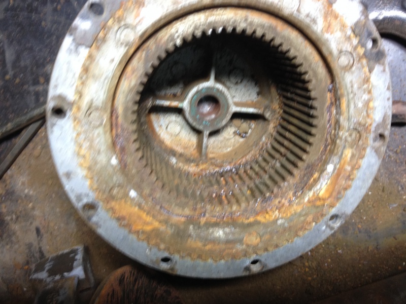

  • 10/08/2014, 23:08
    Rodrigo Baratti

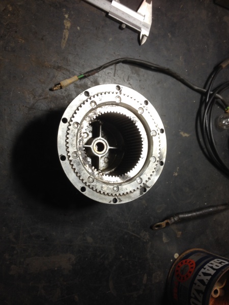

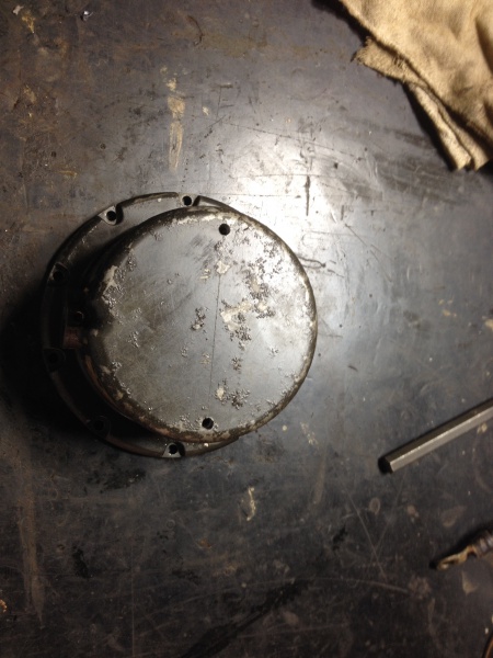

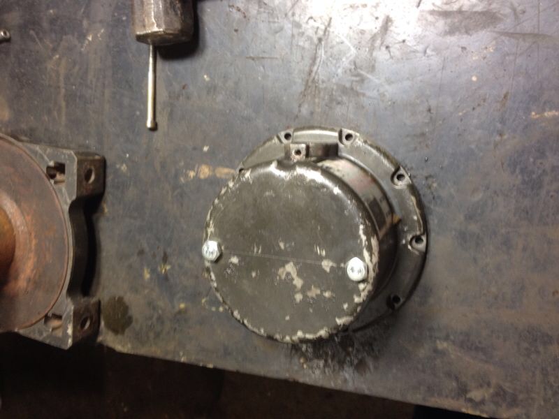

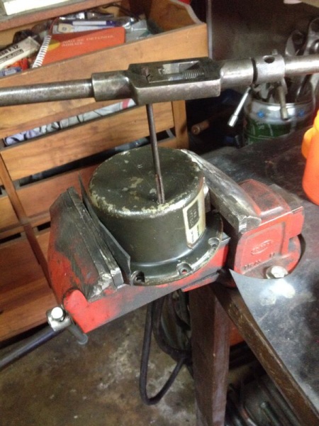

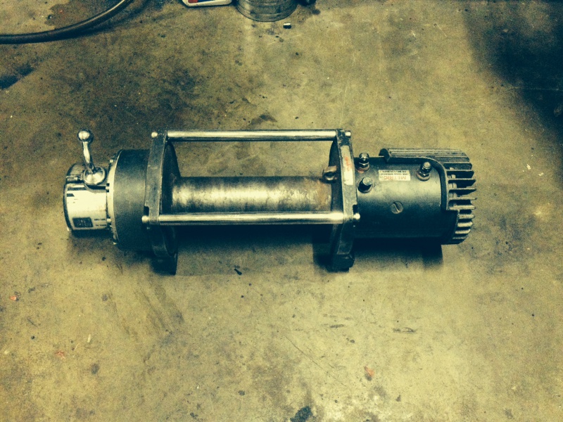

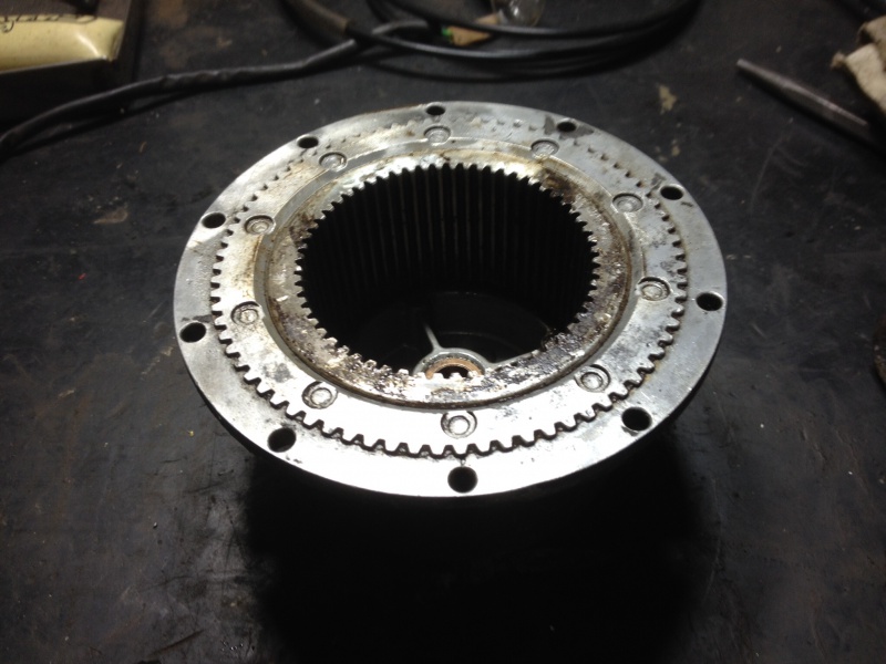

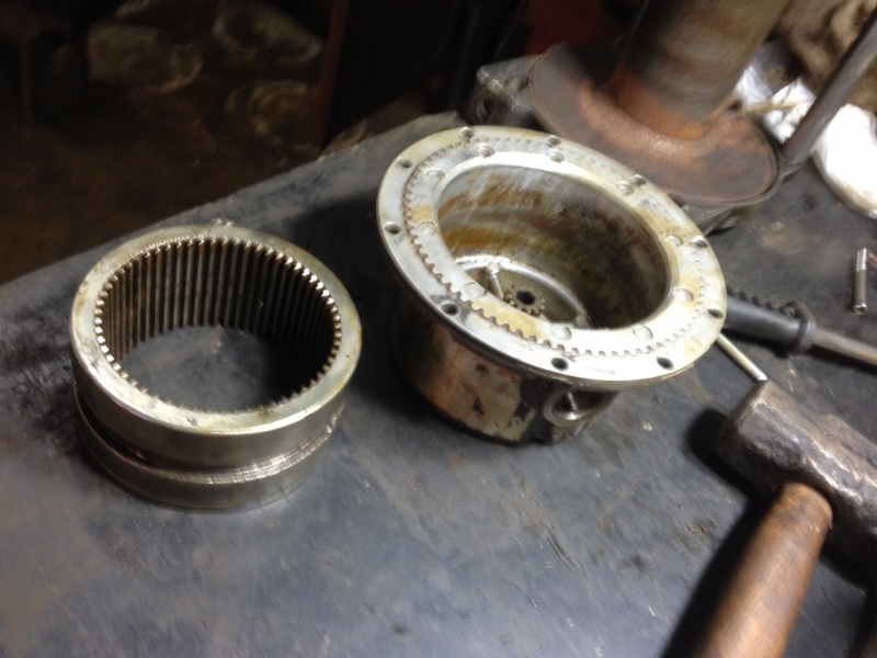

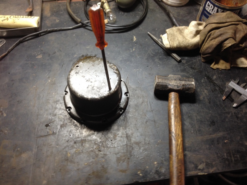

    11 Anexo(s)
    Guincho
    Feliz dia dos Pais!!
    Que todos tenham muitos passeios 4x4 com seus filhos!!
    Bem, comecei a reforma do guincho.
    A engrenagem quebrada esta encomendada e deve chegar em 30 dias, já o freio vou usar esse meia boca e qdo ele começar a derrapar eu penso em trocar.
    Qdo desmontei verifiquei que a engrenagem de acionamento estava totalmente travada, tentei de todas as maneiras solta-la e não consegui. Então fiz dois furos na carcaça e saquei a mesma delicadamente com a marreta! kkkk Tinha terra pra orvalho.
    Anexo 473706 Anexo 473707 Anexo 473708 Anexo 473709 Anexo 473710 Anexo 473711
    Anexo 473712 Anexo 473713
    Para tampar os furos fiz rosca e vou colocar 2 parafusos com arruelas de "papelão".
    Anexo 473715 Anexo 473716
    No fim deu tudo certo, limpei com escova de aço, testei o motor e montei sem a engrenagem.
    Anexo 473714
    Segue o video do teste do motor.
    https://www.youtube.com/watch?v=KhZtN1e71Is
    Qdo chegar a peça que falta basta abrir um lado para montar definitivamente.
    Agora vou partir para o suporte entre o chassi e comprar um cabo com bocal.

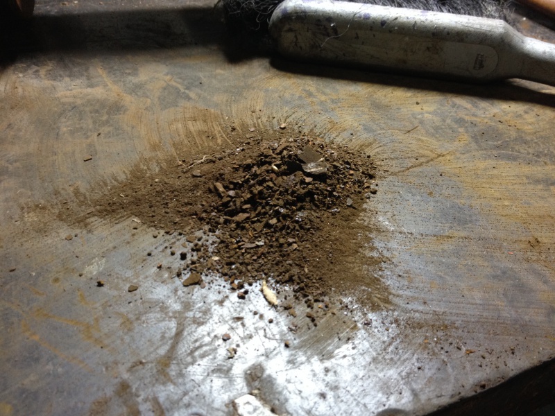

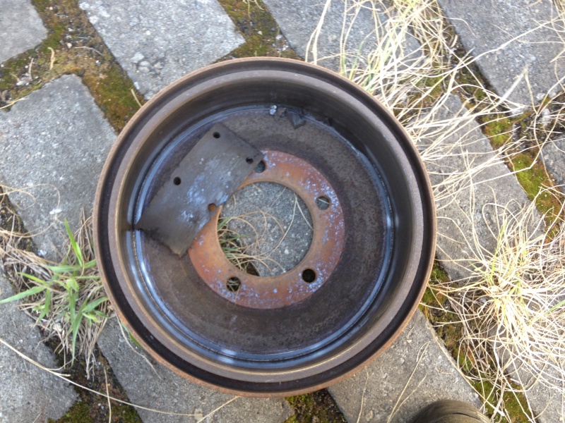

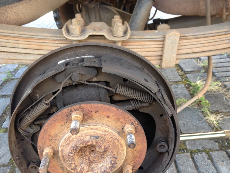

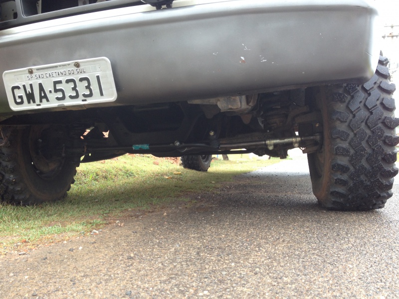

    Rodrigo Baratti
    5 Anexo(s)

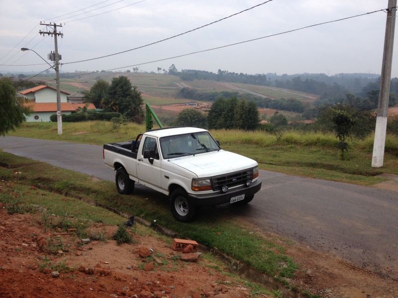

    Voltou a ativa
    Fala pessoal,
    Depois do invernão a Branquinha está rodando novamente.
    O freio traseiro foi trocado as lonas.:concordo:
    Alternador de 90A novo e bateria de 110A nova. :concordo:
    Fiação da bateria e alternador tudo zero. :concordo:
    Barras e terminais de direção tudo novo! :concordo:
    R$ 3.000 a menos no bolso!! :parede:
    Olha o estado das sapatas:
    Anexo 478449 Anexo 478450 Anexo 478453
    Esqueci de fazer fotos depois de trocada e do alternador novo.
    Esse final de semana levei uns presentinhos novos pra oficina e na sequencia meu pai desceu com ela para praia!!
    Anexo 478451 Anexo 478452
    Só alegria!!
