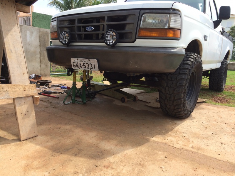

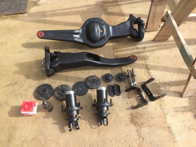

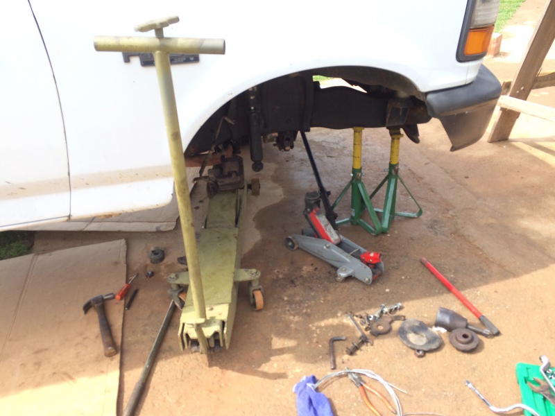

    Dando sequencia comecei a montagem dos eixos 4x4, mas vai continuar 4x2 por um tempo.
    A grana acabou e ainda preciso de cardan, semi eixo e relação traseira.

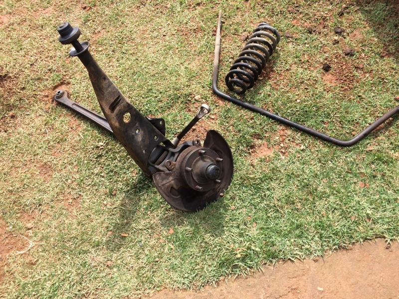

    Pivos e rolamentos montados no eixo.
    Anexo 516488

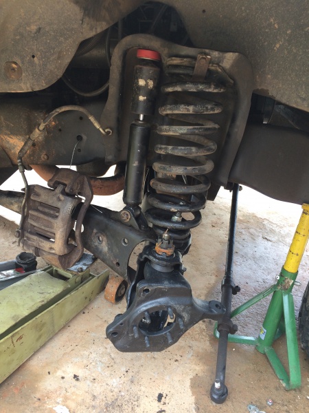

    Agora o transplante, o novo eixo aumentou a altura em 5 cm.
    Anexo 516489 Anexo 516491 Anexo 516492 Anexo 516493 Anexo 516494 Anexo 516495
    Amanhã monto o outro lado, preciso comprar alguns parafusos para terminar.
    Depois segue para cambagem, balanceamento e alinhamento.

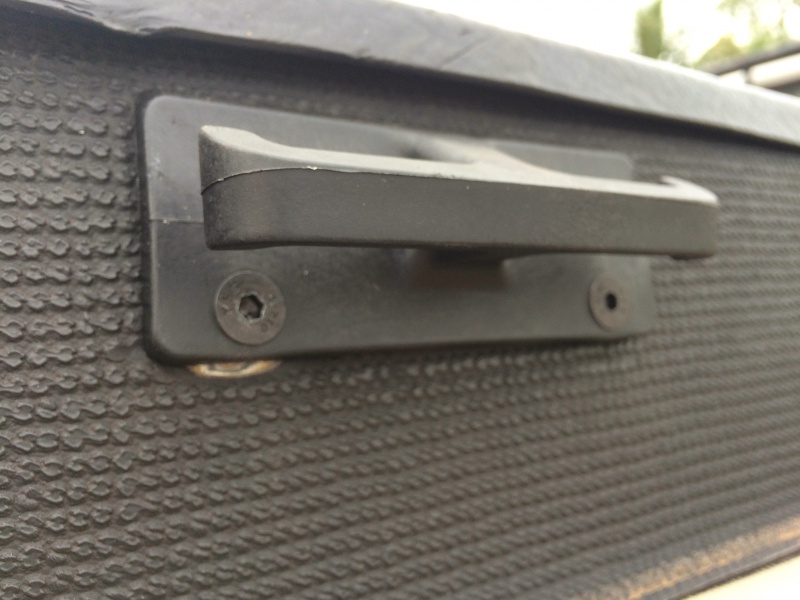

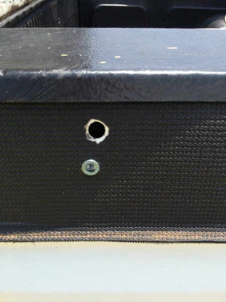

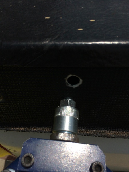

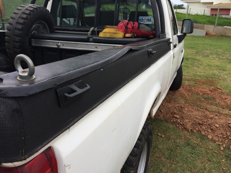

    Ah, tb rebitei os ganchos da caçamba esses tempos atras.
    Troquei os parafusos de 5 mm por 6 mm alen.
    Anexo 516498 Anexo 516499 Anexo 516500 Anexo 516502 Anexo 516503

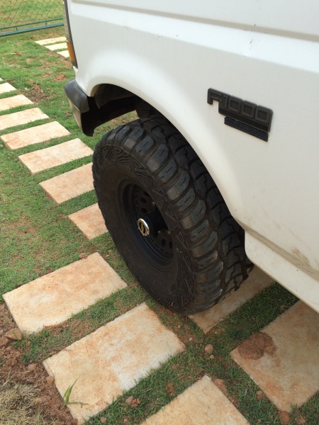

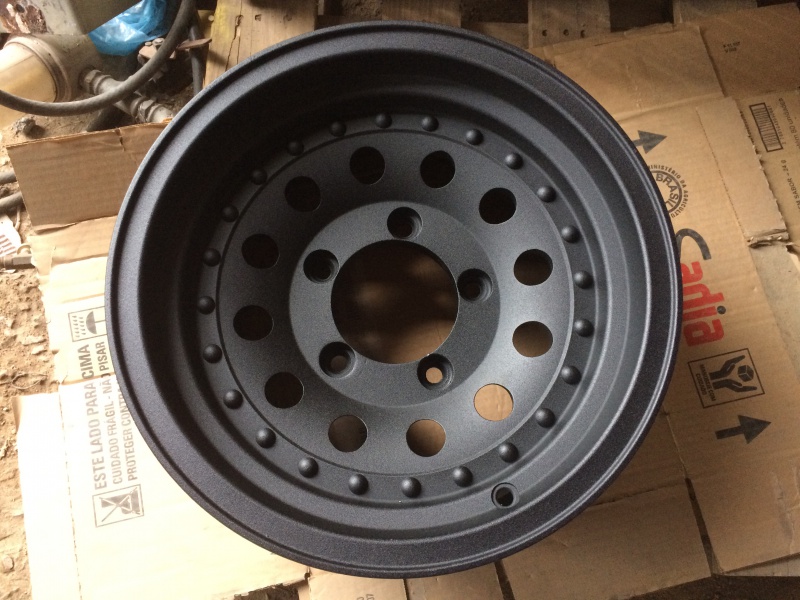

    Postado originalmente por Rodrigo Baratti Ver Post
    Atualizando as coisas por aqui.

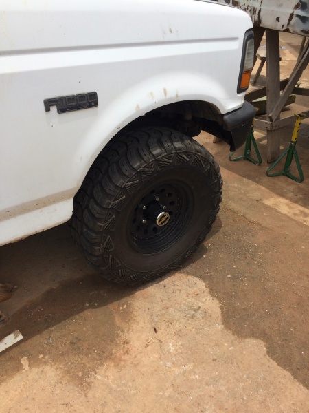

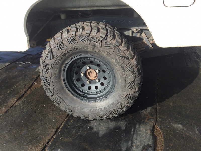

    A pintura das rodas não ficou boa e mandei pra eletrostatica, agora sim ficou coisa fina.
    Anexo 516483
    A Branca ganhou tb pneus novos Kumho 33x12,5R15.
    Anexo 516484 Anexo 516486
    Ai sim ficou serviço de primeira!!! Abraços

    Hj terminei o serviço do lado esquerdo sem grandes problemas, 3 horas de serviço.
    Amanhã levo para alinhar, balancear e cambagem!
    Depois voi garimpar nos ferros velhos a relação 3,07:1 para o braseixos 405 traseiro, vou precisar tb do diferencial, pois muda a altura pro meu atual.

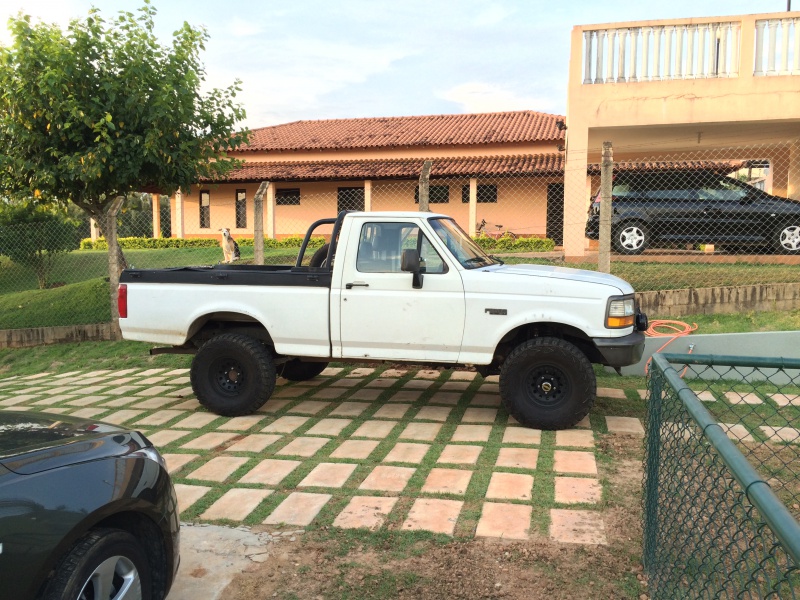

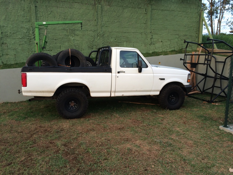

    Amanhecer hj em Itupeva
    Anexo 516629

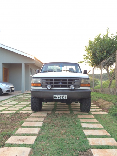

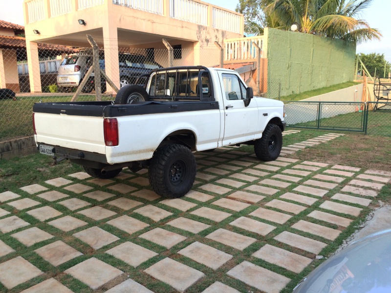

    Eixo esquerdo no lugar
    Anexo 516630
    A altura quase igualou com a traseira, com as molas de F250 (futuro) tá resolvido essa questão.
    Agora garimpar o que falta (relação traseira, cardan, semi eixo longo) para deixar o 4x4 funcionando.
    Anexo 516631 Anexo 516632 Anexo 516633
    MUito legal, parabéns, essas ''porcas rebites'' (não sei o nome) me deu umas ideias, pena que que não encontro por aqui, se tivesse umas 6, 8, 10mm seria excelente, precisa de ferramenta especifica para fixar ?
